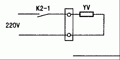

华宝KCR-25K【空调】制热正常,夏季无法制冷
!   制热正常,表明控制电路、压缩机工作基本正常。检查重点应放在电磁换向阀YV和继电器K2上(相关电路见图)。首先检查继电器K2线圈吸合、接点切换均正常。但在继电器吸合时未听见电磁阀动作的声音, ...

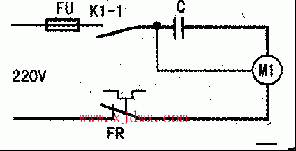

华宝KCR-25K【空调】相关指示灯亮,制冷、制热均无法进行
!   相关指示灯亮,表明控制电路工作正常。应检查熔断器、启动电容、过载热继电器等。试用同规格电容更换启动电容,工作恢复正常。电路见附图。 友情提示,该文章源自互联网收集,欢迎你 ...

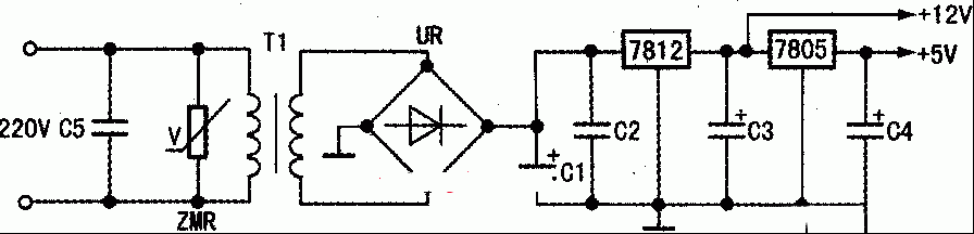

华宝KCR-25K【空调】通电开机,整机不工作
!   该型机dianyuan电源电路见图。220V市电经dianyuan电源变压器T1降压,UR整流,C1~C5滤波,三端稳压块稳压后,分别输出+12V、+5V直流电压。其中+12V为继电器K1~K4供电。+5V为控制电路供电。实测稳 ...

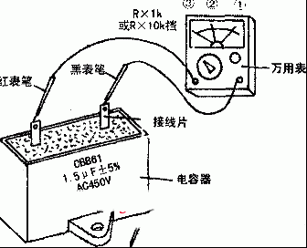

信域牌EF-75B型K【空调】扇转动风速开关置于1、2、3挡。风扇电机均不启动
!   引起该【故障】多是起动电容器损坏所致。拆下后壳,用导线或螺丝刀短接电容两接线片将其放电,然后焊下两接线片导线。用万用表测量电容器,如图所示。将万用表置于R×1k或R×10k挡,然后用红、黑表 ...
