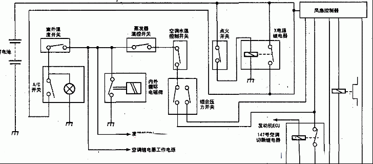

桑塔纳时代超人轿车,打开点火开关后K【空调】电磁离合器就工作,散热风扇也同时工作
!   根据经验,首先拔下A/c开关、室外【温度wd】开关、空调水温控制开关与13号空调继电器,压缩机还是工作。相关线路如图所示。  根据原理图,首先检查风扇控制器电路,因为电磁离合器是由它直接供 ...
