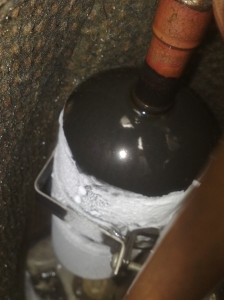

气液分离器的各种故障现象导致的空调维修故障
气液分离器表现种种.....西安周涛开机待稳定后......气液分离器顶部结霜是气液分离器进口有异物堵了或更换压缩机时气液分离器的进气口焊的几乎堵死了气液分离器顶部结露,底部结霜是气液分离器过滤网或进油孔堵了气 ...
