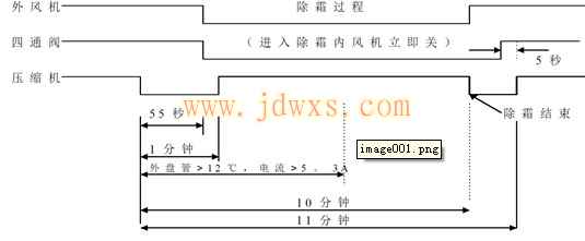

海尔小状元空调的化霜条件和退出
海尔小状元空调的化霜条件和退出
各品牌机型化霜的条件和退出大体上是差不多的,但在某个品牌机型在数据上多少有点差异。这是海尔小状元的化霜条件和退出除霜:1. 除霜的进入条件:除霜的进入条件有两种,分智能化霜和传感器化霜,通过选择判 ...
2023-5-13 19:34
海尔Z7系列挂机除霜进入和退出的条件
海尔Z7系列挂机除霜进入和退出的条件
这是海尔Z7系列挂机除霜进入和退出的条件1. 除霜的进入条件:除霜的进入条件有两种,分智能化霜和传感器化霜,通过选择判断不带室外传感器的机型按智能化霜,带传感器的按传感器温度化霜. 智能化霜: A.内机进入过载保 ...
