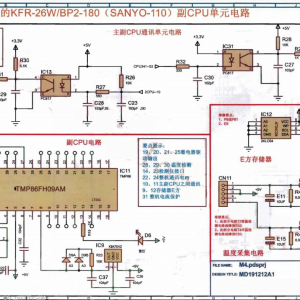

美的空调BP2通用拨码板副CPU 单元电路图

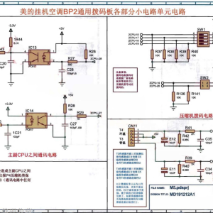

美的挂机空调BP2通用拨码板各部分小电路单元电路图
美的挂机空调BP2 通用拨码板各部分小电路单元电路图维修要点:1、通讯电路出现故障会造成主副CPU 之间 不能正常通讯三代检测仪报P4压缩机类保 护,二代检测仪会报P40 (通讯电路中任何 一 个损坏)2 、R27 或者R29 开 ...

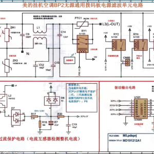

美的挂机空调BP2无源通用拨码板电源滤波单元电路图
