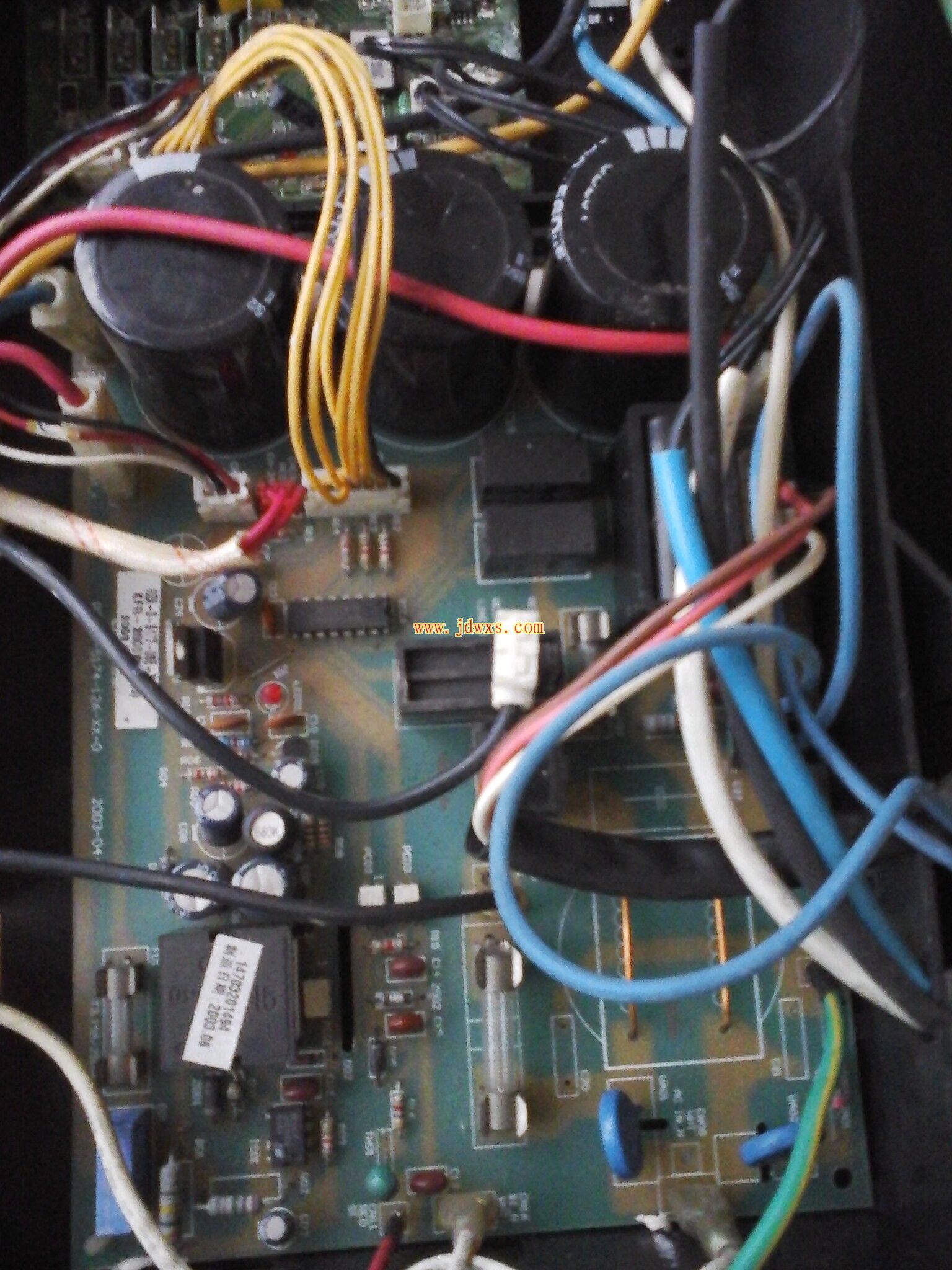

海信变频空调KFR-2606GW/BP维修一例
今天上门去修洗衣机,修完了用户说顺便看一下空调,于是开了空调内机风机运转正常,看了一下外风机和压缩机没有启动,测了L与N有223交流电压,N与S有10到24伏的变化电压,过来一会听到嗒的一声,因该是功率继电器动 ...
2023-5-13 19:37
