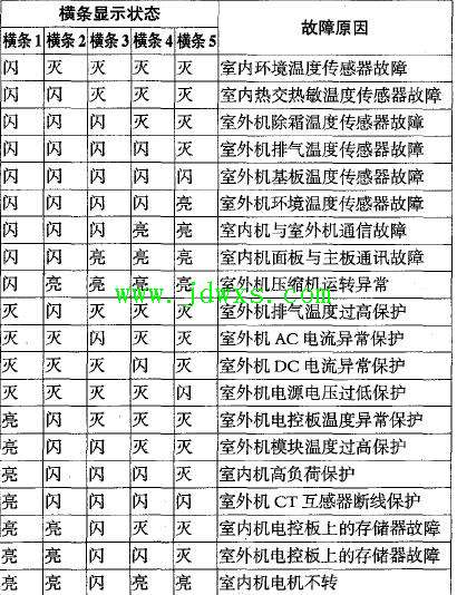

海尔KFR-35GWBFP、KFR-35GW/ABPF、KFR-35GWBP、KFR-36GWBPF、KFR-36GW/ABPF变频壁挂式 ...
海尔KFR-35GWBFP、KFR-35GW/ABPF、KFR-35GWBP、KFR-36GWBPF、KFR-36GW/ABPF变频壁挂式空调 在发生故障时,该系列空调主板上的定时灯、电源灯以闪烁的方式显示故障部位,前者显示室外机故障代码,后者显示室内机故 ...
2023-5-13 19:41

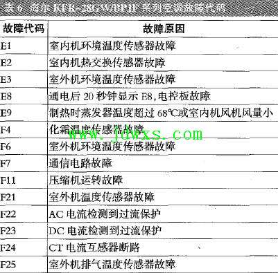

海尔KFR-28GWBPJF、KFR-28/GW/A(BPF)、KFR-36GWB毋PF)、KFR-36GWBPF、KFR-36GW/BPJ ...
海尔KFR-28GWBPJF、KFR-28/GW/A(BPF)、KFR-36GWB毋PF)、KFR-36GWBPF、KFR-36GW/BPJF、KFR-36GW/A侈PF)变频壁挂式空调 在发生故障时,在显示屏上以字符的形式显示故障代码,该系列空调显示屏显示的故障代码见 ...
2023-5-13 19:41

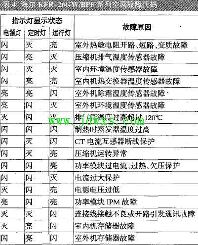

海尔KFR-26GWBPF、KFR-26GW/ABPF、KFR-28GWBPA、KFR-28GWBPF空调故障代码
海尔KFR-26GWBPF、KFR-26GW/ABPF、KFR-28GWBPA、KFR-28GWBPF、KFR-28GW/ABPF、KFR-28GW/DBPF、KFR-40GWBPF、KFR-40GW/ABPF变频壁挂式空调 在发生故障时,该系列空调室内主板上的指示灯以不同的组合显示发生故障代 ...
2023-5-13 19:41

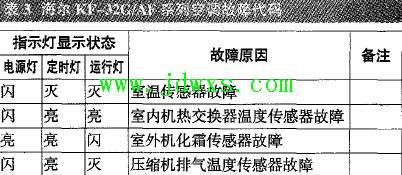

海尔KF-32G/AF、KFR-26GW/A(BPF)、KFR-26GWBPF系列空调故障代码
海尔KF-32G/AF、KFR-26GW/A(BPF)、KFR-26GWBPF、KFR-26GW/C(BPF)、KFR-28GW/A(BPF)、KFR-28GWBPF、KFR-28GWBPF、KFR-28GW/D(BPF)、KFR-28GW/M(BPF)、KFR36GW/DBPF、KFR-36GW/M(BPF)、KFR-40GW/A(BPF)KF ...
2023-5-13 19:41

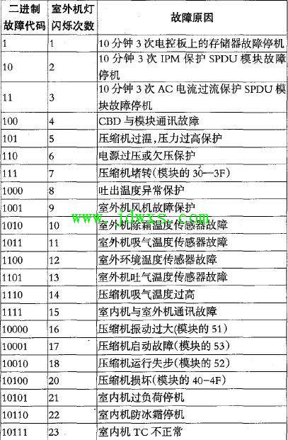

海尔KFR-28/35GW/U (DBPZXF )直流变频壁挂式空调故障代码
海尔KFR-28/35GW/U (DBPZXF )直流变频壁挂式空调在发生故障时,该型空调显示二进制代码,并且室外机指示灯闪烁,具体含义见表1 。
2023-5-13 19:41
