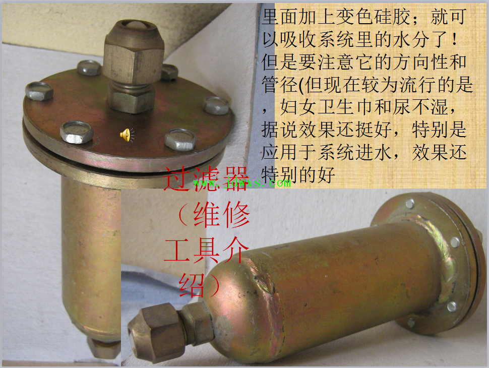

干燥过滤器的检测———空调器/电冰箱
干燥过滤器的检测———空调器/电冰箱
干燥过滤器的检测———空调器/电冰箱干燥过滤器的故障主要体现在泄漏和堵塞。检测时,如果在干燥过滤器的某部位出现油迹,则可能是干燥过滤器存在泄漏故障;在制冷过程中,观察干燥过滤器的外表,如果发现有冷凝水 ...
2023-5-13 21:13

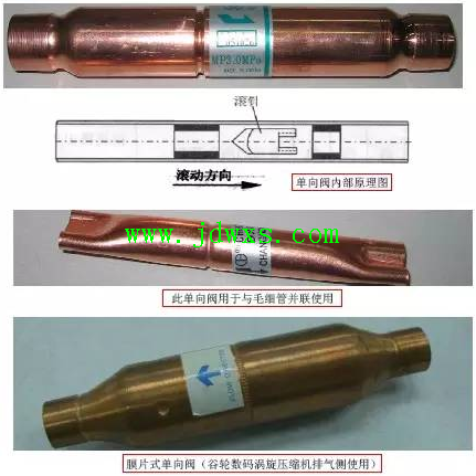

单向阀的检测———空调器
单向阀的检测———空调器
单向阀的检测———空调器单向阀的常见故障主要表现为堵、关闭不严。当单向阀芯被堵后会出现结霜的现象,会造成制冷效果差;当单向阀关闭不严,制热时制冷剂通过关闭不严的单向阀,造成系统高压压力下降制热效果差。 ...
2023-5-13 21:13

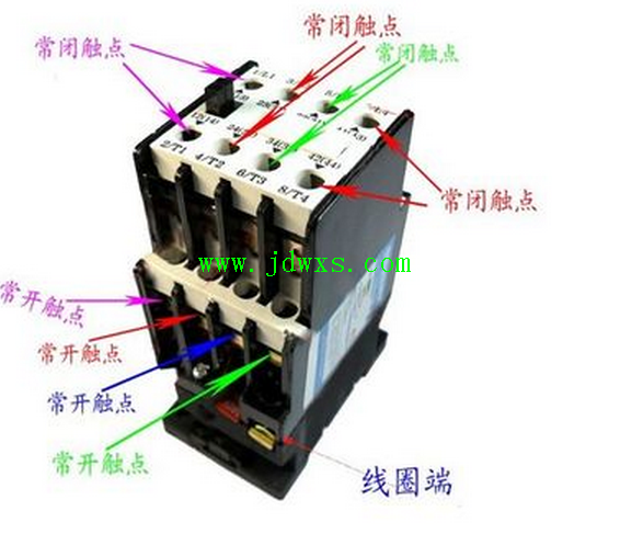

交流接触器的检测———空调器
交流接触器的检测———空调器
交流接触器的检测———空调器交流接触器有问题后空调器会出现压缩机不起动、不工作故障,此时可采用以下方法进行检测: 1)开机观察交流接触器的工作情况,如开机接触器吸合,此时风扇电动机工作,压缩机不工作(假 ...
2023-5-13 21:13

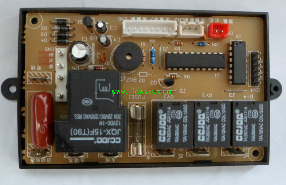

电脑板的检测———空调器当家用空调器接通电源后,用遥控器开机,室内、室外机都不运转,且听不到遥控开机时接收红外信号的“嘀、嘀”声,说明电脑板交流电源部分有故障。检测空调器电脑板时主要应检查以下几个方面 ...

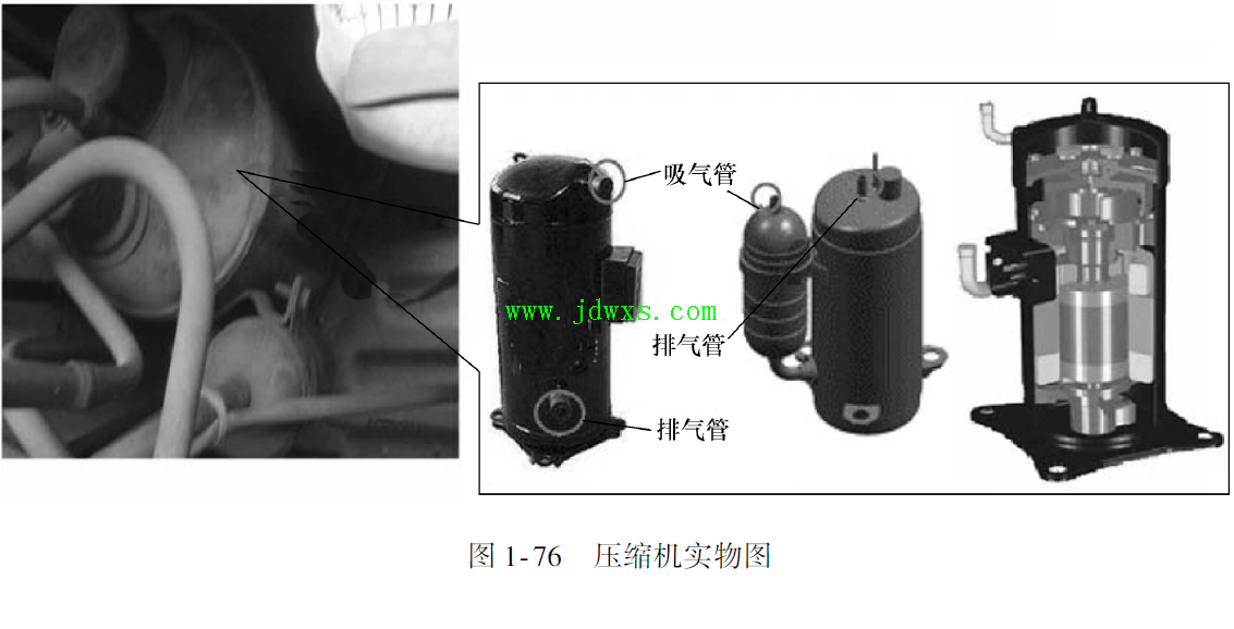

压缩机———空调器压缩机是空调器的核心,由电动机和压缩机两部分组成(见图1-76)。压缩机是制冷循环中最关键的一个部件,目的是把工质从低温低压气态转化为高温、高压气态。它是一种压缩气体提高气体压力或输送气 ...

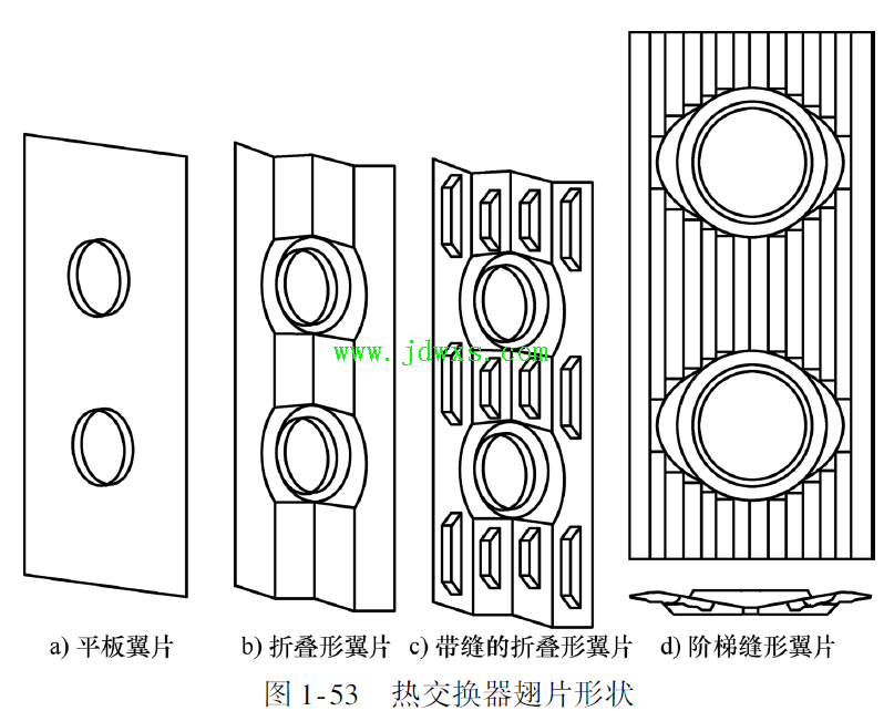

热交换器———空调器
热交换器———空调器
热交换器———空调器热交换器是蒸发器和冷凝器的总称,也称换热器,它是家用空调器中的关键部件。蒸发器的作用是使制冷剂液体汽化蒸发,从外界吸收热量;而冷凝器是向外散热,使制冷剂气体降温液化。对单冷式空调器 ...
2023-5-13 21:13

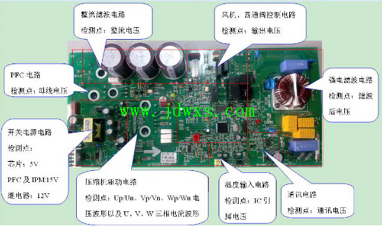

格力空调电路维修及案例分析
格力空调电路维修及案例分析
格力空调电路维修及案例分析新分体(R22)控制器结构 谦者、新分体(R410a)控制器结构 2P、3P控制器结构 2P、3P控制器结构 幻灯片6外机控制器电路组成及作用 l 强电滤波电路:位于外机控制板前端,由保险 ...
2023-5-13 21:13
