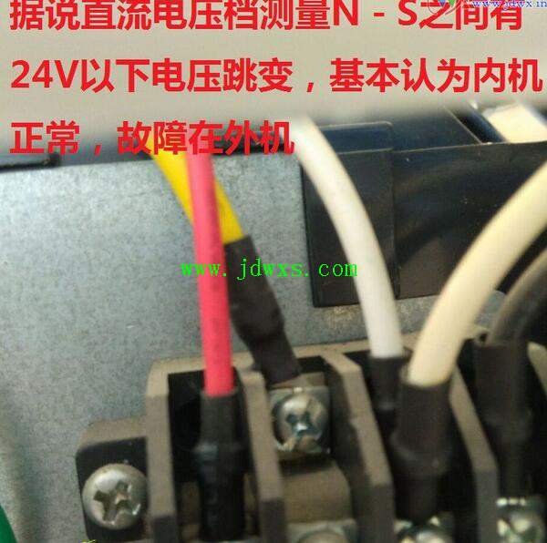

一空调安装兼水电维修的朋友电话介绍我去修收到其他维修同行的一台空调,我问他什么故障,并交代变频就推,定频的接,这朋友说:“定频的,我看到是R22的氟,外机不工作”。 带上工具和常用配件上用户家,一看外机就想溜,“变频” ...

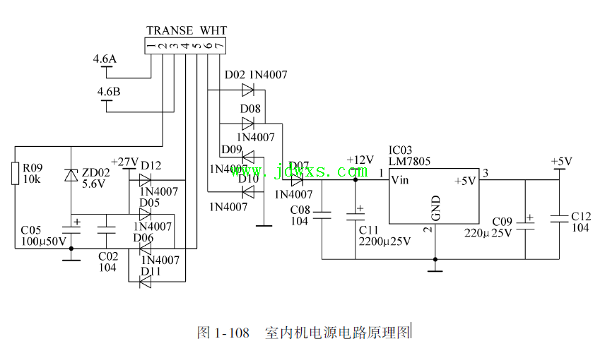

新科KFd故障-26GW/H3空调电脑板电源电路原理讲解

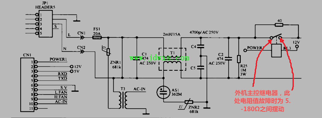

新科KFd故障-26GW/H3空调电脑板电源电路原理讲解可以清楚的看出本机开关电源为并联反激式开关电源,组成单元有整流滤波电路、开关管驱动电路、稳压电路、输出电路、保护电路五部分组成,如图1所示。一.整流滤波电路 ...

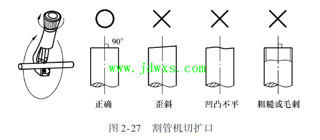

电冰箱、空调器、洗衣机器件焊接(一)空调器连接管的正确扩口方法连接管扩口加工得好坏是管路是否漏气的一个重要原因,因此加工连接管扩口时应按下述步骤进行。1,割管1)用割管器切掉损坏的扩口,如图2-27所示。图 ...
