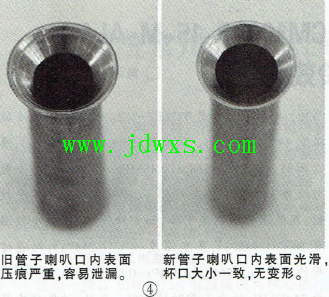

收到其他维修同行的一台3 匹柜式空调移机后,喇叭口泄漏, 制冷效采逐渐变差。上门检查,发现主机三通截止阀管接口处湿漉漉的,有油迹, 估计该处有泄漏。R22 制冷剂由于与冷冻油能基本互溶,对于多数的机子一旦有泄漏就会在泄漏处有油 ...

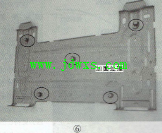

收到其他维修同行的一台1 匹分体壁挂式空调移机后,内机共振,产生扰人的噪声。上门检查,用手触碰内机感觉不牢固,爬上去检查发现内机安装的挂板右侧已经基本松脱,为什么安装后导致松脱现象呢?细查后发现,由于房子使用的是环保砖或 ...

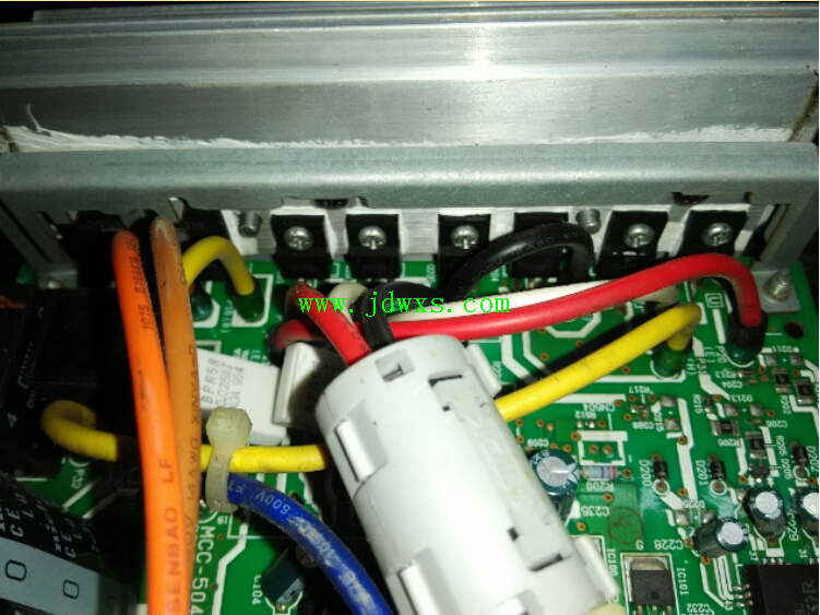

东芝KFR-35G/Bp变频空调,MCC-5048-07主板故障表现为:故障:每次通电开机压缩机转10几秒后停机,外风机一直没动作,内机无故障代码显示分析与维修:拆掉通讯线开机几分钟后显示E01 E04,这就证明出故障时会直接显示故障 ...
