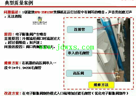

TCL空调运行过程中有刺耳的嘈音的厂家故障维修
TCL空调运行过程中有刺耳的嘈音的厂家故障维修故障表现为:TCL空调厂家发布的 在运行过程中有刺耳的嘈音分析与维修:生产日期2017年4月之前的生产产品型号:KFR-35W11BP\KFR-35W12BP\KFR-35W15BP\KFR-35W24BP\KFR-35W75 ...

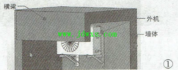

空调室外机散热不良检修五例(上)
空调室外机散热不良检修五例(上)
空调室外机散热不良检修五例(上)夏季,因空调外机散热不良导致的制冷效果差甚至不制冷的故障较为常见。其原因是多方面的,有安装位置选择不当、翅片堵塞、风机转速变慢等。为了避免以及快速处理因散热不良而引起的 ...

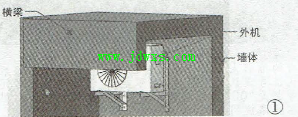

空调室外机散热不良检修五例(上)
空调室外机散热不良检修五例(上)
空调室外机散热不良检修五例(上)夏季,因空调外机散热不良导致的制冷效果差甚至不制冷的故障较为常见。其原因是多方面的,有安装位置选择不当、翅片堵塞、风机转速变慢等。为了避免以及快速处理因散热不良而引起的故 ...
