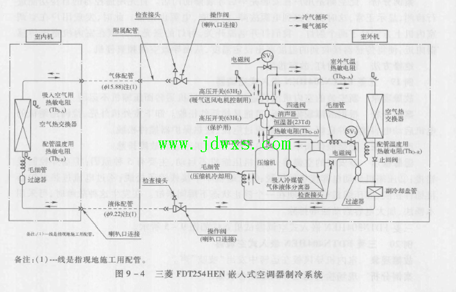

三菱FDTN254HEN 嵌入式空调器 故障现象室内风机转10min 就停。
三菱FDTN254HEN 嵌入式空调器故障表现为室内风机转10min 就停。案例分析室内风机转约10min 就停,电源线故障基本排出,故怀疑电路通信上,用自检测无故障显示,换内板后,故障依旧,经仔细观察,室内机先停25 - 35 后 ...

三菱FDTN254HEN 嵌入式空调器 故障现象制热效果差。
三菱FDTN254HEN 嵌入式空调器故障表现为制热效果差。案例分析到用户家后,开机,一切正常,但过了2min 左右,室内机风机自动转为低风运行,出风口温度随即下降,跑到窗口一看室外机,发现压缩机转,风机不转,开始时怀 ...

三菱FDTN254HEN 嵌入式空调器 故障现象制热运行时,制热效果差,并有奇怪的吱吱声由室 ...
三菱FDTN254HEN 嵌入式空调器故障表现为制热运行时,制热效果差,并有奇怪的吱吱声由室外机传出。案例分析经查整机正常启动,但制热效果差,而且室外机有吱吱的响声。接通管路系统,机内压力偏低,认为缺制冷剂,但加 ...

三菱FDTN404HEN 嵌入式空调器 故障现象制冷正常,但不制热。
三菱FDTN404HEN 嵌入式空调器故障表现为制冷正常,但不制热。案例分析现场启动空调器,设定制热状态, 10min 后切断电源,用耳昕不到四通阀断电后的回气声,由此初步判断四通闹不换向。部下室外机外壳,测量四通阀供电 ...
