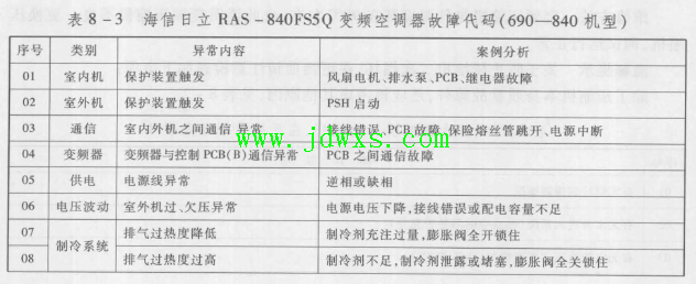

海信日立RAS-250HIQ变频空调器 故障现象报警"08"故障代码(排气温度过高保护)。 ...
海信日立RAS-250HIQ变频空调器故障表现为报警"08"故障代码(排气温度过高保护)。案例分析检查发现制热开机后高压升高到1.5MPa,低压为负压,排气温度升高至130°C造成报警,测量主控板有220V输出,四通阀线圈通断电无切 ...

海信日立RAS -840FS5Q 变频空调器 故障现象报"04" 故障代码(变频器跳开)
海信日立RAS -840FS5Q 变频空调器故障表现为报"04" 故障代码(变频器跳开) 。案例分析检查发现,功率模块的电源指示灯不亮,测电源电压380V 正常,检查保险熔丝管已烧坏,更换保险熔丝管,室外机功率模块上电源指示灯亮 ...

海信日立RAS -840FS5Q 变频空调器 故障现象线控器报"08" 故障代码。
海信日立RAS -840FS5Q 变频空调器故障表现为线控器报"08" 故障代码。案例分析检查遥控器最后故障显示"08" 故障代码,断电重新开机,机组启动后变频压缩机频率上升,并且排气温度上升,超过135 °C停机,测量变频压缩机 ...

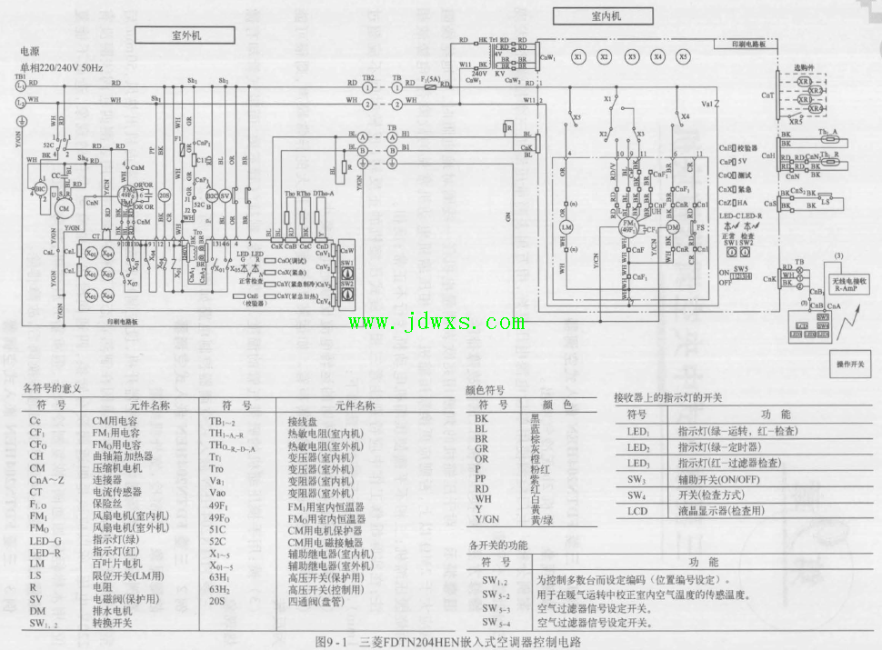

三菱FDTN204HEN 嵌入式空调器 故障现象开机2h 无冷气吹出。
三菱FDTN204HEN 嵌入式空调器故障表现为开机2h 无冷气吹出。案例分析上门检测使用单位电源电压良好,用万用表测量压缩机三个接线柱,发现三相阻值不平衡。维修方法更换压缩机后,试机故障机修到这里,终于修好值得探讨。。温馨提示对于压缩机的判 ...

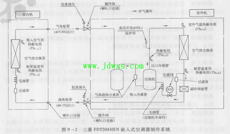

三菱FDTN204HEN 嵌入式空调器 故障现象不制冷,室外机结霜。
三菱FDTN204HEN 嵌入式空调器故障表现为不制冷,室外机结霜。案例分析现场通电,用遥控器开机,设定制冷状态, 3min 后室内机出热风, 50min 后室外机热交换面结霜,故判断四通阀在制热状态下没有转换;用万用表测四通 ...

三菱FDTN204HEN 嵌入式空调器 故障现象制冷正常,制热不但效果差,而且工作一会就跳闸 ...
三菱FDTN204HEN 嵌入式空调器故障表现为制冷正常,制热不但效果差,而且工作一会就跳闸。案例分析首先要分清故障在内机还在外机。先将压缩机、外风机、四通阀分别接上220V 电试机,正常,由此证明外机没故障,而联机线 ...

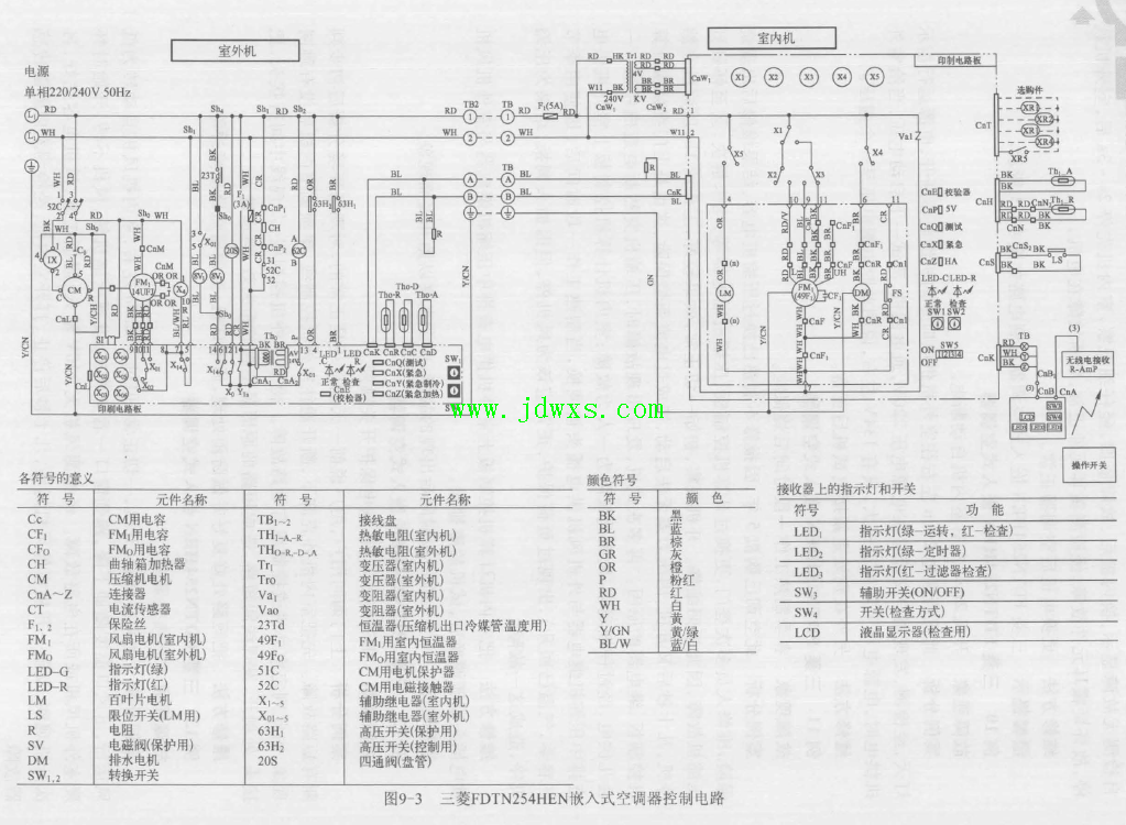

三菱FDTN204HEN 嵌入式空调器 故障现象工作一段时间后,停机显示灯灭,遥控无反应。
三菱FDTN204HEN 嵌入式空调器故障表现为工作一段时间后,停机显示灯灭,遥控无反应。案例分析初步判断故障在电源部分。拔掉插头,测220V 正常,测插头、变压器初级阻值正常,卸掉前壳,将计算机控制板取出,检查是否有 ...

三菱FDTN204EN 嵌入式空调器 故障现象低压旁通阅芯泄漏。
三菱FDTN204EN 嵌入式空调器故障表现为低压旁通阅芯泄漏。案例分析空调器制冷系统缺少制冷剂,必须从低压旁通间加注制冷剂。其原理是用带顶针的加气管,用顶针把低压加气间杆顶开,使钢瓶内的制冷剂气体和空调器制冷管 ...

三菱FDTN254HEN 嵌入式空调器 故障现象室内风机转10min 就停。
三菱FDTN254HEN 嵌入式空调器故障表现为室内风机转10min 就停。案例分析室内风机转约10min 就停,电源线故障基本排出,故怀疑电路通信上,用自检测无故障显示,换内板后,故障依旧,经仔细观察,室内机先停25 - 35 后 ...
