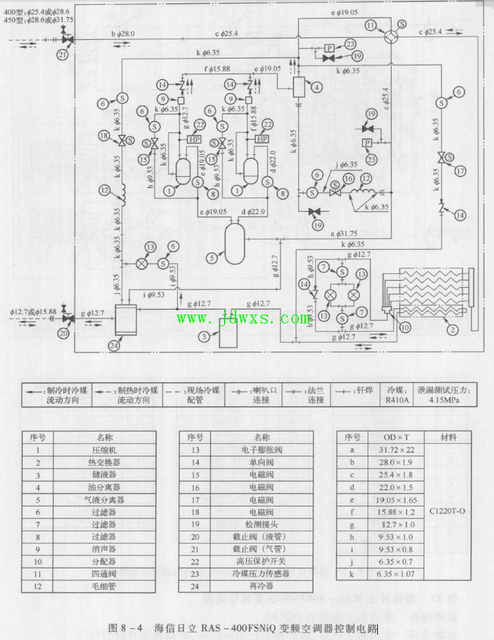

海信日立RAS-400FSNiQ变频空调器 故障现象机组不制热。
海信日立RAS-400FSNiQ变频空调器故障表现为机组不制热。主要原因:制热模式下,开机后室内机不工作。室内机气、液管温度为-10°C左右,排气压力为0.8MPa,吸气压力为O.llMPa,判断空调器工作在制冷状态,单内机模式为制 ...

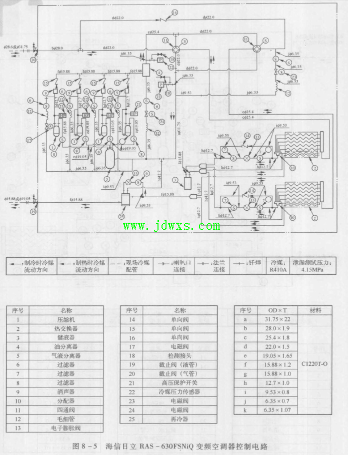

海信日立RAS-630FSNiQ变频空调器 故障现象室外机报"52"故障代码,线控器报"03 ...
海信日立RAS-630FSNiQ变频空调器故障表现为室外机报"52"故障代码,线控器报"03"故障代码。案例分析测量变频压缩机线圈阻值为(2.7Ω,2.7Ω,1.9Ω),上电运行后,显示故障P17(过电流)保护。变频模块P与3个输出U、V、W ...

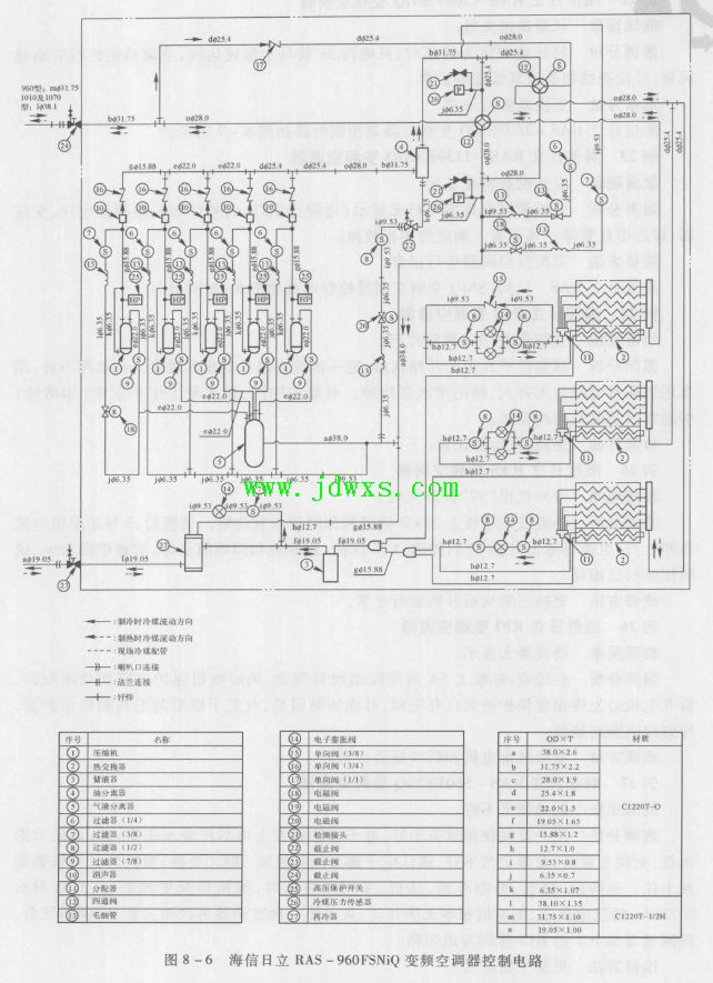

海信日立RAS -960FSNiQ 变频空调器 故障现象室内机上电后自动运转。
海信日立RAS -960FSNiQ 变频空调器故障表现为室内机上电后自动运转。案例分析室内机上电后,线控器运行指示灯亮,空调自动开机运行。维修方法更换基板后正常。海信日立RAS - 960FSNiQ 变频空调器控制电路如图8 -6 所示 ...

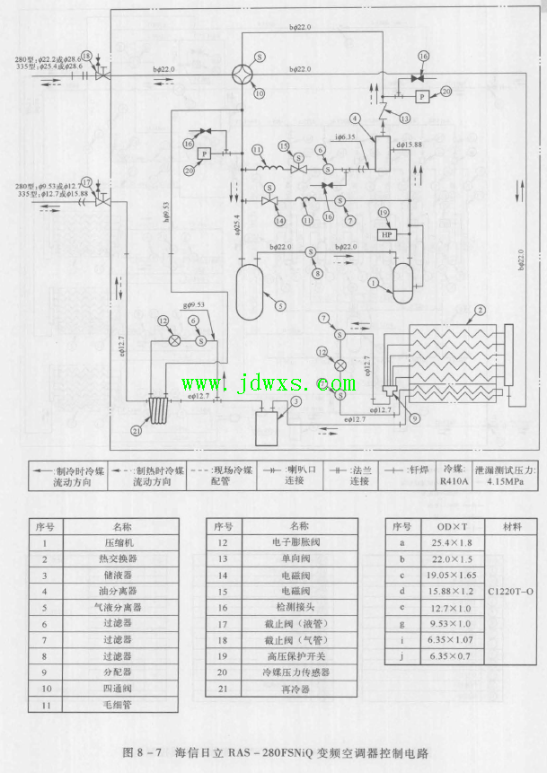

海信日立RAS - 280FSNiQ 变频空调器 故障现象风扇高速失效。
海信日立RAS - 280FSNiQ 变频空调器故障表现为风扇高速失效。案例分析将风速设定为高速时,只维持3s 就马上低速运转,空调器始终没有高速风量,经检查线控器及其设定均正常。维修方法更换基板后正常。海信日立RAS - 28 ...

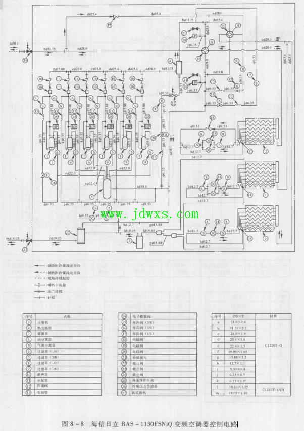

海信日立RAS -1130FSNiQ 变频空调器 故障现象室外机基板无显示。
海信日立RAS -1130FSNiQ 变频空调器故障表现为室外机基板无显示。案例分析开机调试发现室外机无显示(电源指示灯、信号灯等) ,经测量电压、变压器、保险熔丝管等一切正常。确定为主板故障。维修方法更换后空调器运行正 ...

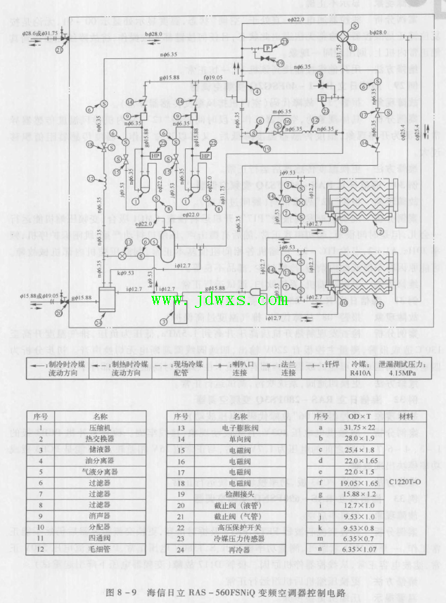

海信日立RAS-560FSNiQ变频空调器 故障现象制热效果不好。
海信日立RAS-560FSNiQ变频空调器故障表现为制热效果不好。案例分析用户反映使用效果不好,电子膨胀阀在上电后声音不正常,高、低压力都很低,更换主板后,效果仍然不好,确认电子膨胀阀有故障,随之更换;更换时证实该 ...
