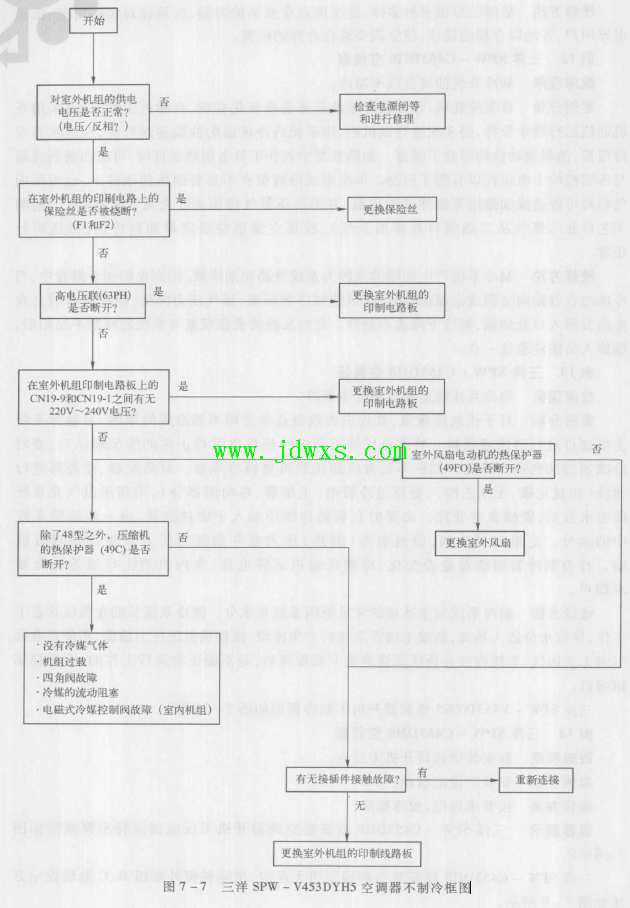

三洋SPW - C453DH8 空调器炎夏不制冷的维修
三洋SPW - C453DH8 空调器故障表现为炎夏不制冷。案例分析天气晴朗的中午空调不制冷,但是早晚却正常。仔细分析用户的使用情况,判定机子本身并没有故障,应该是外界因素的影响,到现场发现用户是一建筑工地老板,空调 ...

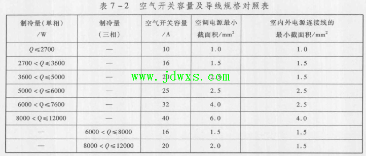

三洋SPW - C453DH8 空调器开机跳闸的维修
三洋SPW - C453DH8 空调器故障表现为空调器开机跳闸。案例分析上门检测发现上电开机跳闸,检查发现空气开关容量不合格。维修方法更换容量合格空气开关,试机正常,此故障机修到这里,终于修好值得探讨。。温馨提示空气开关容量及导线规格对照表7 ...

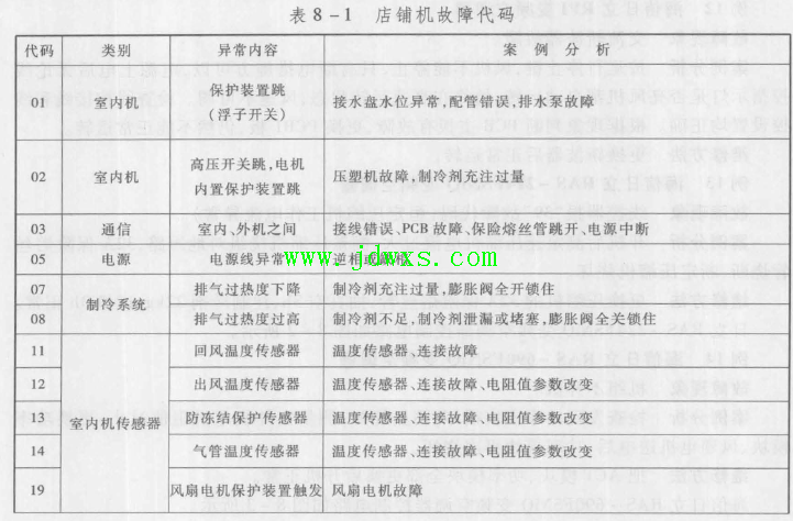

海信日立SET - FREE RAS RCI 变频空调器制冷运行空调有漏水现象,报"01" 故障代码 ...
海信日立SET - FREE RAS RCI 变频空调器故障表现为制冷运行空调有漏水现象,报"01" 故障代码。案例分析制冷模式运行时,发现收到其他维修同行的一台四面出风式空调有漏水现象,空调器出现"01" 报警;经检查发现,空调冷凝水提升泵排水出口 ...

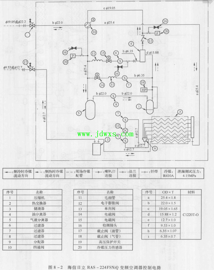

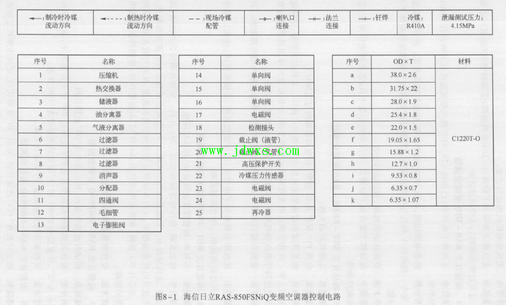

海信日立RAS-850FSNiQ变频空调器内机不运转,线控器不显示的维修
海信日立RAS-850FSNiQ变频空调器故障表现为内机不运转,线控器不显示。案例分析检测线控器A-B间无电压,打开内机电器箱盖发现内机主板上的电源灯未亮,检测保险熔丝管开路,排查全部连接线无短接现象,决定将排查范围 ...
