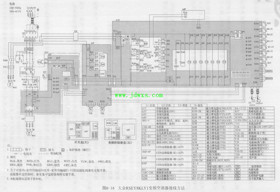

大金RSEY8KLYl空调器 故障现象不制冷,定时灯闪烁的维修
大金RSEY8KLYl空调器故障表现为不制冷,定时灯闪烁。案例分析现场检测电源电压,良好;测压缩机三相阻值,平衡;更换功率模块后,故障机修到这里,终于修好值得探讨。。温馨提示1.功率模块的检查方法(1)电压检测法:用万用表交流电压挡检测功率模块U ...

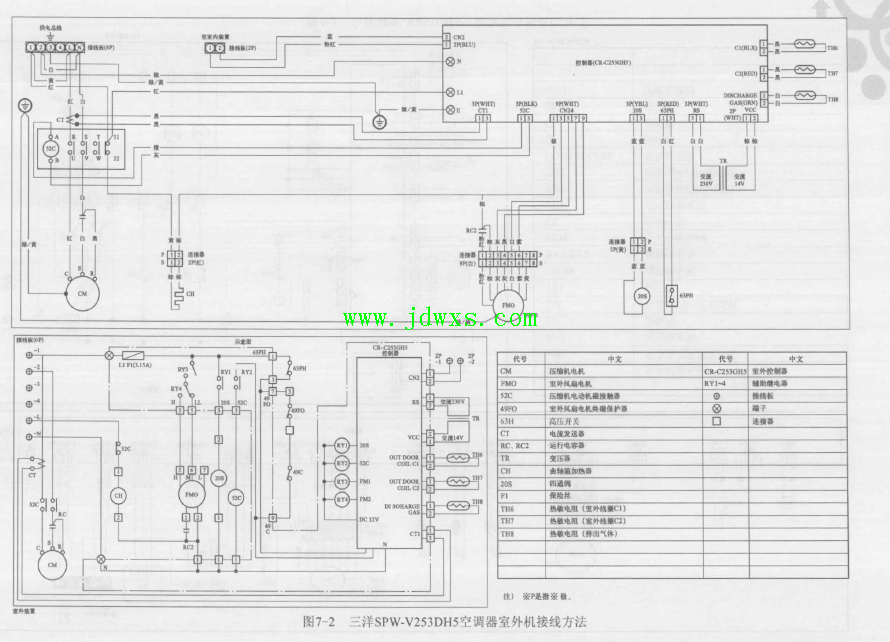

三洋SPW - V253DH5 空调器设定制冷模式却制热的维修
三洋SPW - V253DH5 空调器故障表现为设定制冷模式却制热。案例分析测量内机端子排,四通阀已上电,故怀疑为内板坏,更换计算机控制板故障依旧。再次测量四通阅线圈,仍有交流220V 电压,说明故障在连机线上,检查发现 ...

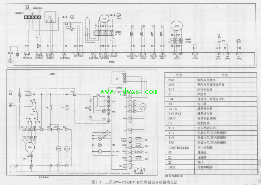

三洋SPW - V253DYH5 空调器开机跳闸的维修
三洋SPW - V253DYH5 空调器故障表现为开机跳闸。案例分析此空调购买时间两年,此前一直用得很好,但最近发现通上电源,一开机就跳闸。为了确定是室外机,还是室内机的原因,把联机线断开,确定是室外机的原因后,再检 ...

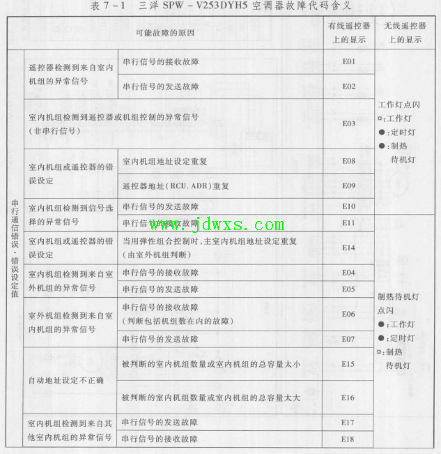

三洋SPW-V2S3DYHS 空调器制冷效果差,经常出现"F07" 故障代码的维修
三洋SPW - V2S3DYHS 空调器故障表现为制冷效果差,经常出现"F07" 故障代码。案例分析上门检查空调器运转,但一直工作在低频段,检查电源213V 正常,出口温度18 °C ,进口温度24°C ,制冷运行压力0.5MPa ,强制高频不 ...

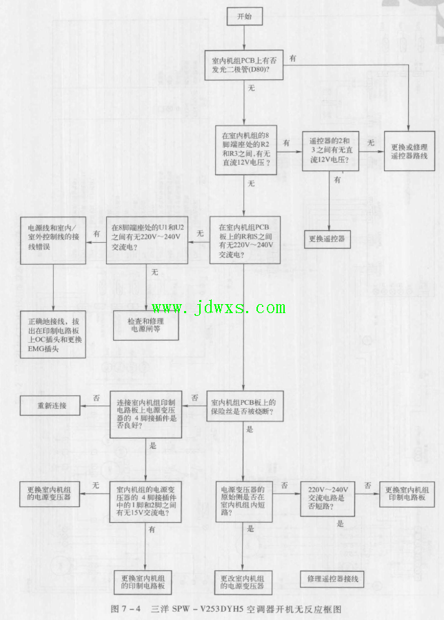

三洋SPW-V253DYH5空调器开机无反应的维修
三洋SPW-V253DYH5空调器故障表现为开机无反应。案例分析开机后整机无反应,面板指示灯也不亮。询问用户,反映冬季使用后插头一直未拔下,始终处于通电待机状态。拔下插头,测量用户电源情况正常。打开室内机面罩进行检 ...

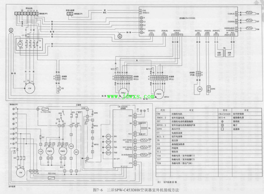

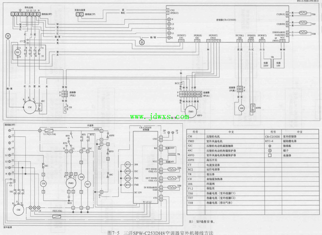

三洋SPW-C253DH8 空调器室内机工作,室外机不工作的维修
三洋SPW-C253DH8 空调器故障表现为室内机工作,室外机不工作。案例分析据用户反映,此空调中午制冷正常,到晚上室内机工作、室外机不工作,第二天中午正常,晚上又不正常,如此循环。检查用户电压正常,室内外连线绝缘 ...
