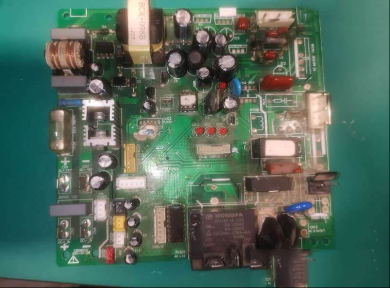

海信变频空调压缩机不工作的维修过程
海信变频空调压缩机不工作的维修过程
收到其他维修同行的一台海信变频空调,压缩机不工作,外机控制电路板(1350923)三个LED灯分别是 闪 灭 闪 也就是压缩机失步故障。故障分析:看到网上文章以前的分析成果,大致可以确定是驱动板(1360300)的电子器件老化了。 ...

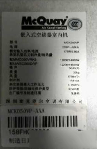

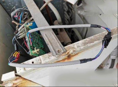

麦克维尔MCK050VP天花机3个灯闪8次的故障原因
上门维修收到其他维修同行的一台麦克维尔天花机,型号MCK050VP,故障表现为是123灯闪,1灯红2灯黄3灯红。外机不启动,问过一师傅说是水满故障,检查水槽没水,浮子开关已被上个师傅短接,量水泵阻值0.5k,这个阻值不正常,换 ...

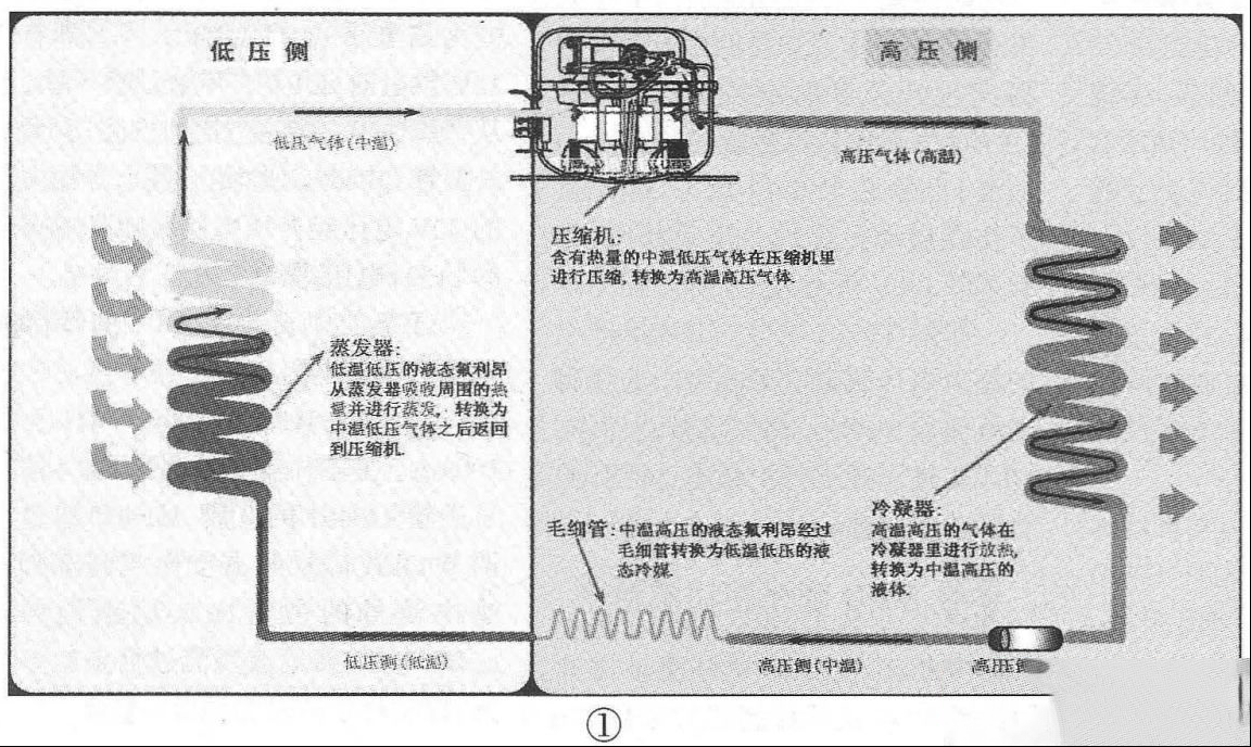

双温室冰箱与多温室冰箱结构的对比图解
双温室冰箱与多温室冰箱结构的对比图解
一、双温室冰箱 早期的冰箱为单温室,随后变为双温室,即冷藏室和冷冻室。双温室冰箱大都采用双温单控方式,是市场上的主流冰箱,其工作原理示意图如图1所示,电气连接如图2所示。在冷藏室或冷冻室 ...

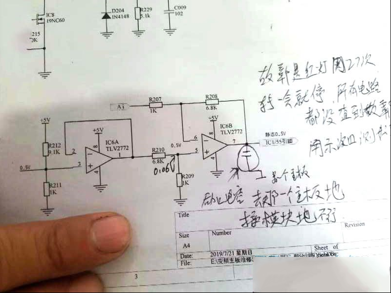

海尔变频挂机空调红灯闪27下的检修思路
海尔变频挂机空调红灯闪27下的检修思路
收到同行送来的故障机壹台海尔变频挂机,故障表现为能运转,大概2分钟,停机5分钟,红灯闪27下,空调和测试仪均不报故障,初步判断和查修资料是电流 异常。测量IC6的5脚0.06正常,7脚0.5也正常,就是运行一会就停机,等会 ...

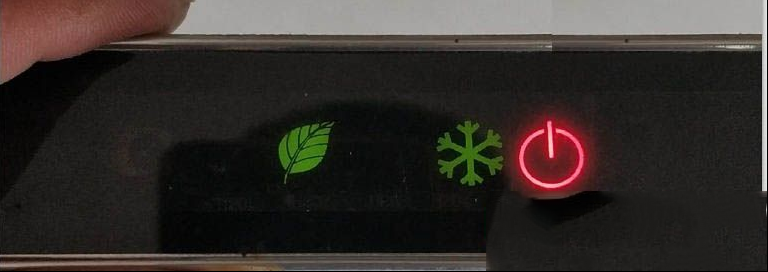

长虹空调出现树叶图标闪烁的检修思路
长虹空调出现树叶图标闪烁的检修思路
收到其他维修同行的一台长虹定频空调,故障表现为是开机能制冷,过了十几秒到几分钟不等,出现叶子图标闪烁故障。待机拨动扇叶,霍尔插头信号端有跳变电压,经过一颗电阻到1815基级,5V电压经过电阻到集电极再到CPU。测量集 ...

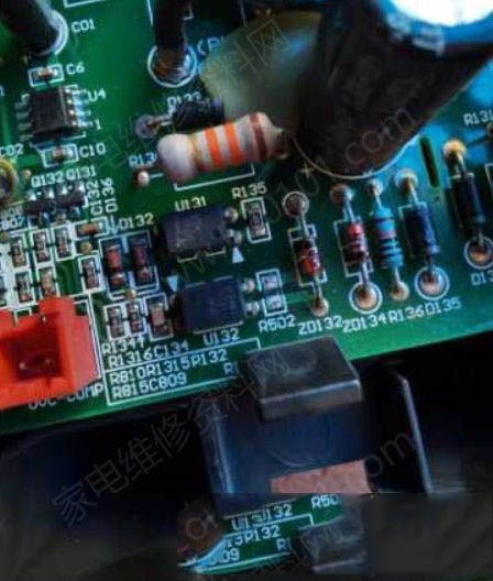

格力凉之静空调出现E6故障的维修
格力凉之静空调出现E6故障的维修
收到其他维修同行的一台格力凉之静空调,故障表现为报E6故障,检查外机通信光耦旁R502 470K电阻变成320K,去掉470K电阻不要,正常使用,最好更换一个新的,保护光耦。此故障为通病故障。 ...
