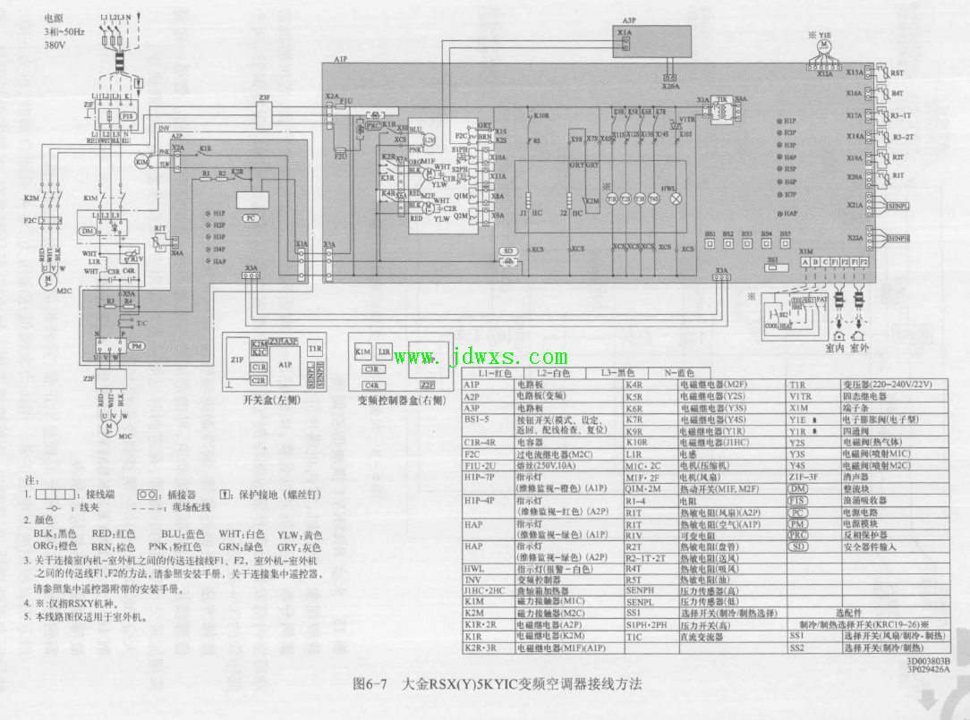

大金RSX(Y)8KYIC 变频空调器 故障现象室内外机均不运转的维修
大金RSX(Y)8KYIC 变频空调器故障表现为室内外机均不运转。分析检测:测量380V 交流电压良好。卸下室内机磁力面板,测量电控板上的熔丝管FS 良好,测量压敏电阻元短跳现象,测量变压器二次侧输出电压正常。测量整流有直 ...

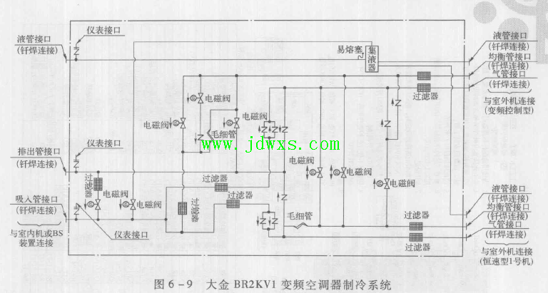

大金BR2KV1 模块型空调器 故障现象制冷时,室内机噪声异常的维修
大金BR2KV1 模块型空调器故障表现为制冷时,室内机噪声异常。案例分析在现场开机观察,试机前3min 和送风模式下没有异常声音,当压缩机启动后室内蒸发器出现异常的制冷剂气流声。检查室内蒸发器输出管和冷凝器铜管,两 ...

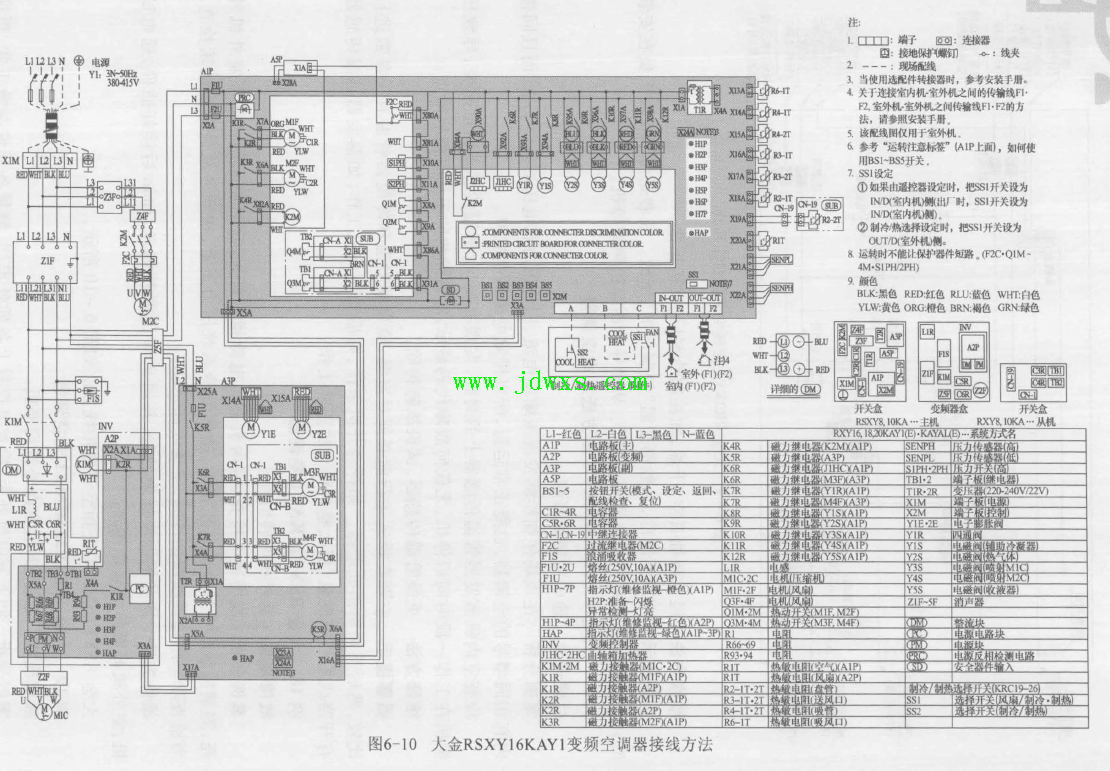

大金RSXY16KAY1 空调器 故障现象室外机时转时停的维修
大金RSXY16KAY1 空调器故障表现为室外机时转时停。案例分析现场通电检查,室内机有时电源指示灯灭,定时指示闪。卸下室外机外壳,测量接线端子板输出电压正常,检测制冷系统压力正常,按顺序从易到难继续检查。当检查 ...
