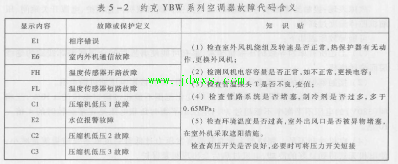

约克YBW 式空调器显示E1 故障现象开机整机无反应的维修
约克YBW 式空调器显示E1故障表现为开机整机无反应。案例分析相序错误。维修方法调整相序。温馨提示1.约克YBW 系列空调器故障代码含义(表5 -2)表5 -2 约克YBW 系列空调器故障代码含义2. 约克YBW 系列制冷系统常见现象及 ...

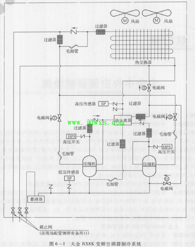

大金RX8K 变频空调器 故障现象不制冷,故障代码灯闪烁的维修
大金RX8K 变频空调器故障表现为不制冷,故障代码灯闪烁。案例分析用遥控器开机。设定制冷状态,室内、外机均运转;用压力表试压力,压力表显示负压,气体加到O.44MPa 后压缩机噪声加大,室内机无冷气吹出;卸室内机外壳 ...
2023-5-13 18:49

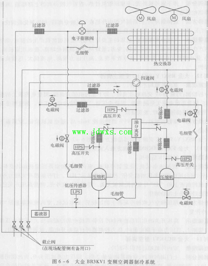

大金BR3 KV1变频空调器 故障现象遥控器显示屏显示不全的维修
大金BR3 KV1变频空调器故障表现为遥控器显示屏显示不全。案例分析经全面检测,发现四通阔的3 根铜管夹角处泄漏。维修方法先用毛巾把夹角泄漏处的油迹擦干净,并用洗涤灵检漏,把漏点用钢针做标记,然后放掉制冷剂,用 ...

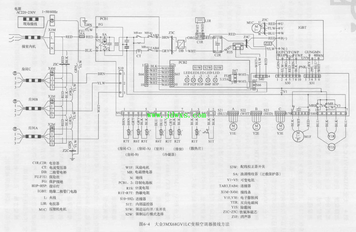

大金3MX68GVILC 空调器 故障现象通电开机,室内、外内不启动
大金3MX68GVILC 空调器故障表现为通电开机,室内、外内不启动。案例分析经全面检测,发现室内机微型计算机控制板检修思路方法更换室内机微型计算机控制板后,试机,故障机修到这里,终于修好值得探讨。。温馨提示空调器中的微型计算机控制板一般 ...

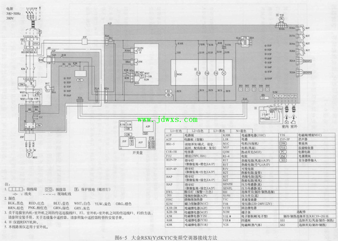

大金RSX (Y) 5KYIC 空调器 故障现象用遥控器开机,室内机无反应,用耳也昕不到接收声 ...
大金RSX (Y) 5KYIC 空调器故障表现为用遥控器开机,室内机无反应,用耳也昕不到接收声。案例分析通电试机,室内机有电源指示,但用遥控器开机时,遥控器发射不出信号,遥控器液晶显示缺字,用强制运行开关开机,室内机 ...

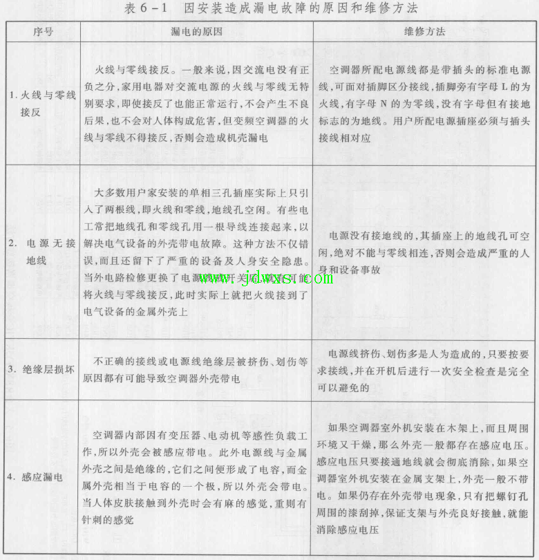

大金FXYF50KBMVL 四方嵌入式空调器 故障现象开机漏电开关跳闸
大金FXYF50KBMVL 四方嵌入式空调器故障表现为开机漏电开关跳闸。案例分析该故障产生的原因可能为电源部分有短路现象或空气开关容量过小;检查电源线径为4.0 mm 符合要求,检查压缩机动、机扇电机,压缩机电容连接线,均 ...
