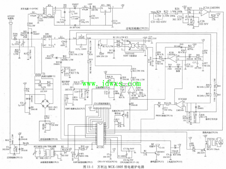

万利达MCE-1805型电磁炉电路原理
万利达MCE-1805型电磁炉电路原理
万利达MCE-1805型电磁炉电路原理万利达MCE-1805型电磁炉电路如图11-1所示。一、LC振荡电路LC振荡电路由桥堆DBl、扼流圈Ll、300V滤波电容C28、线圈盘、高频谐振电容。和功率管等组成。电源、接通后220V电压经滤除干扰 ...

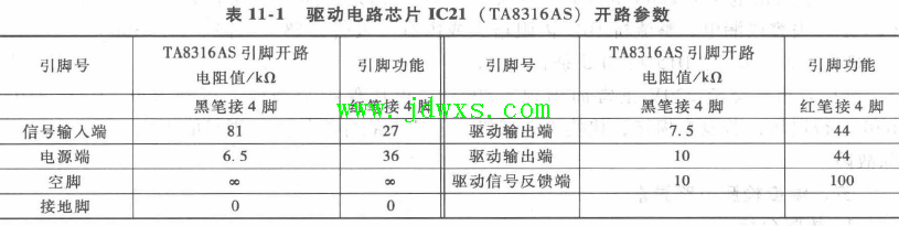

万利达MCE-1805型电磁炉故障检修
万利达MCE-1805型电磁炉故障检修
万利达MCE-1805型电磁炉故障检修一、不检锅1.故障分析当电磁炉出现不检锅故障专家指导时,可用合格薄底平锅放置在炉面上,通电按下"开/关"键,昕是否有检锅声以区分故障范围。检锅是CPU输出的起动脉冲经驱动电路放大 ...

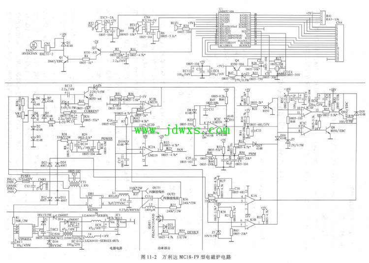

万利达MC18-F9 型电磁炉电路原理
万利达MC18-F9 型电磁炉电路原理
万利达MC18-F9 型电磁炉电路原理万利达MC18-F9 型电磁炉电路如图11-2 所示。一、交流输入回路220V 市电经电源线加到插件INL 和INR 两端,经熔断器FUSEl ,由高频滤波电容C12滤除电网中的高频杂波干扰。一路经电流互 ...

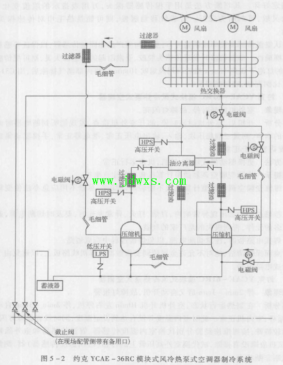

约克YCAE -36RC 模块式凤冷热泵式空调器 故障现象用户移机后,试机,出风口温度不稳定 ...
约克YCAE -36RC 模块式凤冷热泵式空调器故障表现为用户移机后,试机,出风口温度不稳定,故障灯闪亮。案例分析该空调器刚开机时出风口很冷,只有13 '1: ,但随后制冷效果逐渐变差,出风口温度上升为23 0 C; 测其电流、 ...
2023-5-13 18:49

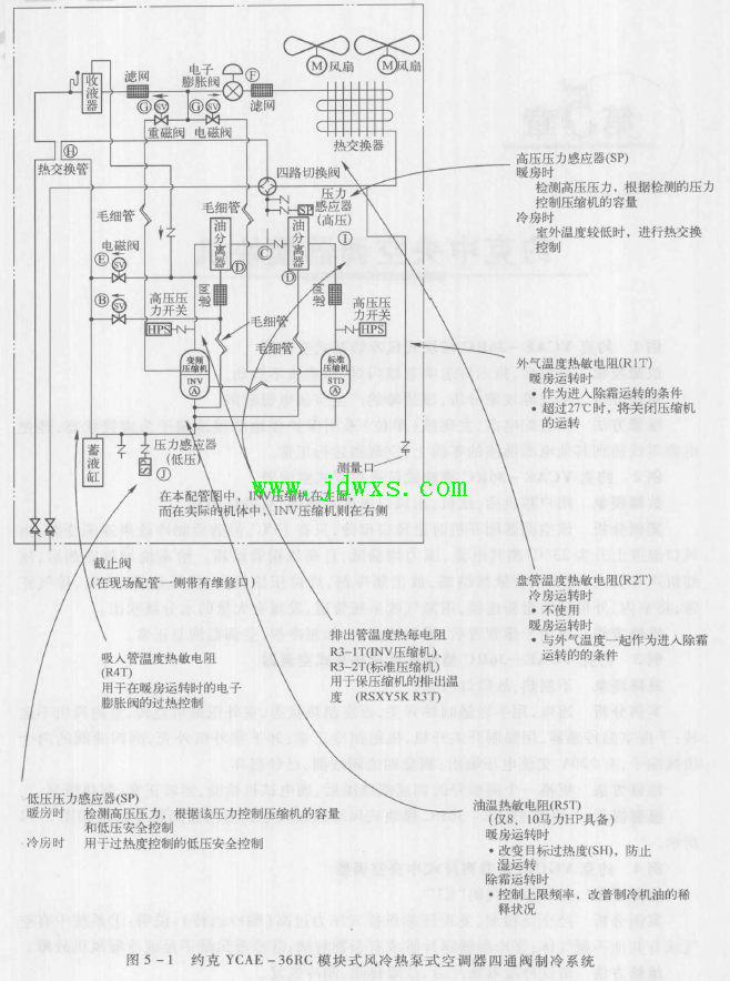

约克YCAE-36RC 模块式风冷热泵式空调器 故障现象不制热,故障灯闪亮的维修
约克YCAE-36RC 模块式风冷热泵式空调器故障表现为不制热,故障灯闪亮。案例分析通电,用手轻触制热开关,设定制热状态,室外压缩机运转,室内风机不运转;手握室温传感器,用强制开关开机,机组制冷正常,卸下室外机外 ...

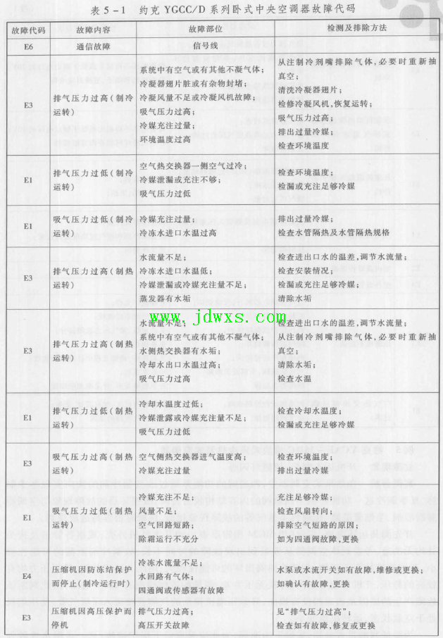

约克YGCC/D 系列卧式中央空调器 故障现象显示故障代码"E3"的维修
约克YGCC/D 系列卧式中央空调器故障表现为显示故障代码"E3" 。案例分析经全面检测,发现压缩机排气压力过高(制冷运转) ,说明:①系统中有空气或有其他不凝气体;②冷凝器翅片脏或有杂物封堵;③冷凝风量不足或冷凝风机故 ...
