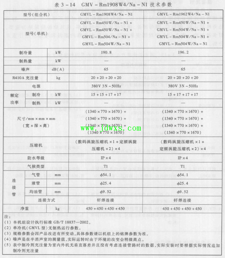

格力GMV-Rm1908W4/Na-Nl模块化数码多联空调机内机送风正常,但压缩机不工作的维修
格力GMV-Rm1908W4/Na-Nl模块化数码多联空调机故障表现为室内机送风正常,但压缩机不工作。案例分析上门检测发现上电开机制冷时,室内机送风正常,但室外压缩机不启动,而外风机运转正常,室内机计算机控制板无任何"代 ...
2023-5-13 18:50

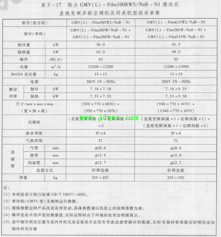

格力GMV(L)-Pdml008W3/NaB-Nl模块化直流变频多联空调机管道微漏导致制冷效果差的维修
格力GMV(L)-Pdml008W3/NaB-Nl模块化直流变频多联空调机故障表现为管道微漏导致制冷效果差。案例分析通电检查设定制冷状态,室内机均运转,但无冷气吹出,用压力表测系统压力为O.2MPa,看低压液体仍找不到漏点,停机使 ...
2023-5-13 18:50
格力GMV(L)-Pdml008W3/NaB-Nl模块化直流变频多联空调机开机2h无冷却吹出的检修思路
格力GMV(L)-Pdml008W3/NaB-Nl模块化直流变频多联空调机故障表现为开机2h无冷却吹出。案例分析上门检测使用单位电糠电压良好,用万用表测量压缩机三个接线柱,发现三相阻值不平衡。维修方法更换压缩机后,试机故障机修到这里,终于修好值得探讨。 ...
2023-5-13 18:50

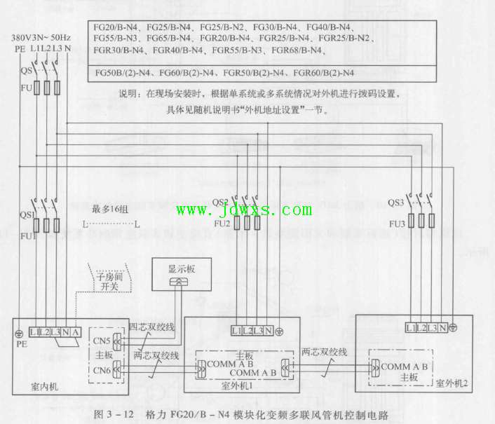

格力FG20/B-N4模块化变频多联风管机不制冷多家维修中心均未修复的疑难维修
格力FG20/B-N4模块化变频多联风管机故障表现为不制冷,用户找了多家维修中心均未如愿。案例分析上门现场检测电源电压良好,测量制冷系统压力正常,卸下室内机外板,测量变压器初级、次级的输入、输出电压正常,把万用 ...
2023-5-13 18:50

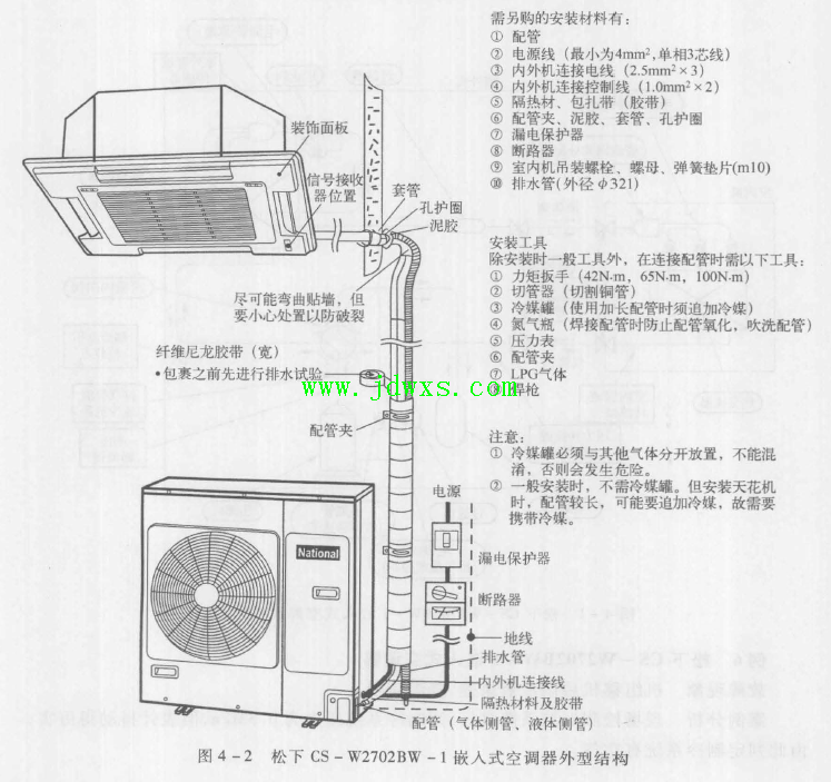

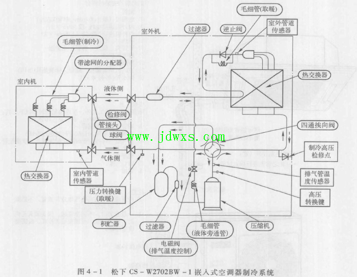

松下CS-W2702BW-1嵌入式空调器检修思路4例
例1松下CS-W2702BW-1嵌入式空调器故障表现为用遥控器开机室内机无反应。案例分析现场检测电源有220V电压输出,测量(7812)有直流+12V电压输出,测7805无直流+5V电压输出。维修方法更换7805后,空调器运转良好。温馨提示 ...
2023-5-13 18:50
松下CS-W2702BW-1嵌入式空调器制冷效果均差的故障排除
松下CS-W2702BW-1嵌入式空调器故障表现为制冷效果均差。案例分析检测电源电压为215V,开机制冷开始一切正常,过了大约30min以后,室外机停止工作,打开外机壳,发现压缩机外亮很烫手,分析是工作电流太大使压缩机过热 ...
2023-5-13 18:50
松下CS-W2702BW-1嵌入式空调器组移机后制冷效果差,降温缓慢的维修
松下CS-W2702BW-1嵌入式空调器故障表现为机组移机后制冷效果差,降温缓慢。案例分析现场检测电控系统良好,测制冷系统压力为0.3MPa,但表针抖动得厉害,由此判定制冷系统有空气。维修方法把空气排出补制冷剂后,故障排 ...
2023-5-13 18:50
松下CS-W2702BW-1嵌入式空调器疑难故障不制冷的维修
松下CS-W2702BW-1嵌入式空调器故障表现为不制冷,用户找了多家维修中心均未解决。案例分析上门现场检测电源电压良好,测量制冷系统压力正常,卸下室内机外板,测量变压器初级,次级的输入、输出电压正常,把万用表的旋 ...
2023-5-13 18:50
松下CU-W2702BW-1嵌入式空调器外机压缩机翁翁响后跳停的维修
松下CU-W2702BW-1嵌入式空调器故障表现为室外机压缩机翁翁响后跳停。案例分析上门得知,用户空调器室外机在外放置2年,去年安装后不制热,压缩机不运转。压缩机通电205后过热,过流保护跳开,测量插座正常,拆开空调器 ...
2023-5-13 18:50
