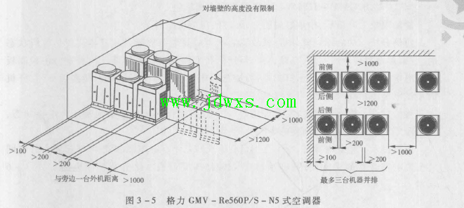

格力GMV-Re560P/S-N5式空调器制冷3h后,室内温度显示一直处于30°C不下降的维修
格力GMV-Re560P/S-N5式空调器故障表现为制冷3h后,室内温度显示一直处于30°C不下降。案例分析上门检测当时的室外环境温度为36°C,用户的设定温度为25°C,压力和电流检测正常,蒸发器结露情况良好,出风口温度也正常 ...

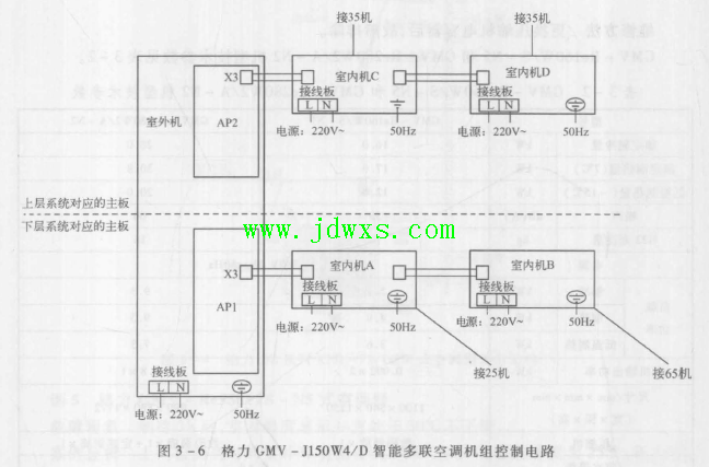

格力GMV-J150W4/D智能多联空调机组开机后,指示灯忽明忽暗闪烁,压缩机不启动的维修
格力GMV-J150W4/D智能多联空调机组故障表现为开机后,指示灯忽明忽暗闪烁,压缩机不启动。案例分析从故障表现为分析,该故障的产生应属电源故障。其具体表现是待机状态时,空调器电源指示灯闪烁,亮度正常,但开机后室内 ...

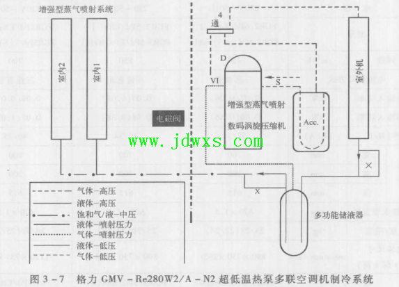

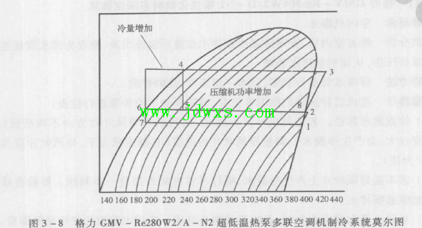

格力GMV-Re280W2/A-N2超低温热泵多联空调机故障现象开机3h时不制冷的维修
格力GMV-Re280W2/A-N2超低温热泵多联空调机故障表现为开机3h时不制冷。案例分析现场检查,制冷系统脏堵。维修方法用气焊取下过滤器后,用高压氮气清除污物,严重时,可以更换该部件。温馨提示脏堵,即制冷系统中压缩机 ...

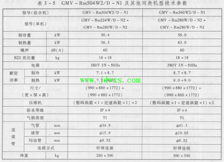

格力GMV-Rm504W2/D-Nl模块化数码多联空调机 故障现象室内机漏水的维修
格力GMV-Rm504W2/D-Nl模块化数码多联空调机故障表现为室内机漏水。案例分析检查室内机,发现冷凝水在接水盘满后溢流出来,检查为排水管被连接铜管在出墙处压住,从而引起排水管堵。维修方法将排水管平行放置,试水一切 ...

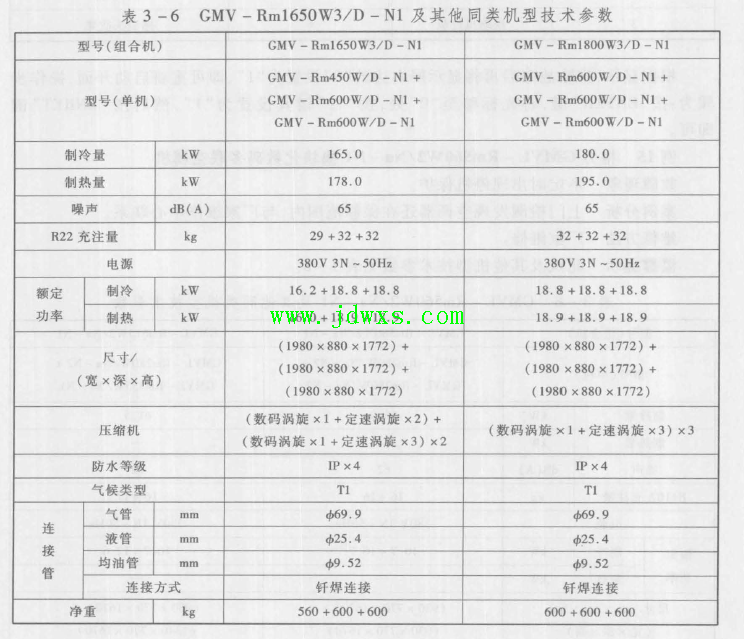

格力GMV-Rm1650W3/D-Nl模块化数码多联空调机漏水,从风口滴出且有时量较大的维修
格力GMV-Rm1650W3/D-Nl模块化数码多联空调机故障表现为漏水,从风口滴出且有时量较大。案例分析打开面板,发现水直接从蒸发器翅片滴下,检查压力为0.3MPa(当时室温为32°C),据当时的温度,制冷剂量偏小。维修方法将制 ...
2023-5-13 18:50

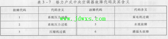

格力户式中央空调器内外机运转但几乎不制冷的维修
格力户式中央空调器故障表现为内外机运转但几乎不制冷。案例分析开机内外机均运转,判断电气控制部分基本正常。刚开机运转时,低压压力为0.5MPa,但在运转中低压压力越来越低,分析判断系统中有堵塞现象。放掉制冷剂, ...

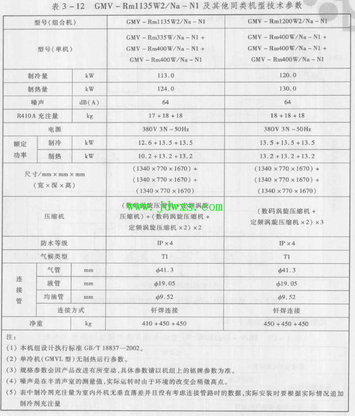

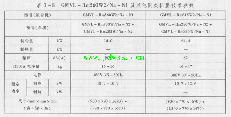

格力GMVL-Rm560W2/Na-Nl模块化数码多联空调机不定时出现停机保护
格力GMVL-Rm560W2/Na-Nl模块化数码多联空调机故障表现为不定时出现停机保护。案例分析上门检测发现空调器还在保修范围内,与厂家维修中心联系。维修方法厂家维修。温馨提示此机及其他机型技术参数见表3-80表3-8GMVL-Rm ...

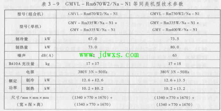

格力GMVL-Rm670W2/Na-Nl模块化直流变频多联空调机炎夏不制冷的维修
格力GMVL-Rm670W2/Na-Nl模块化直流变频多联空调机故障表现为炎夏不制冷。案例分析天气晴朗的中午空调不制冷,但是早晚却正常。仔细分析用户的使用情况,判定机子本身并没有故障,应该是外界因素的影响,到现场发现用户 ...
