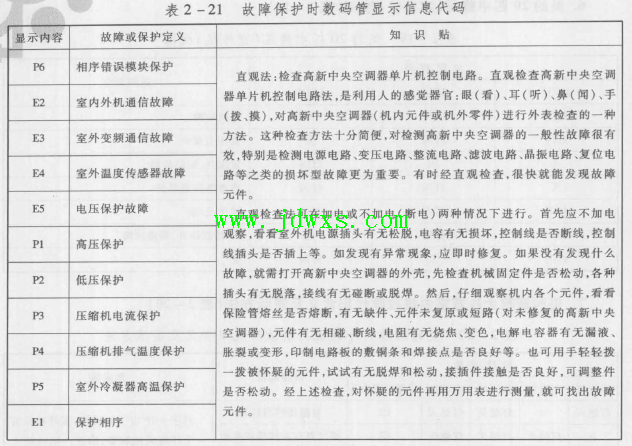

美的KRSJ/400XH模块机空调器不制冷 故障现象KJR-13B1线控器显示故障代码E5d wx
美的KRSJ/400XH模块机空调器不制冷故障表现为KJR-13B1线控器显示故障代码E5。案例分析现场用开路检查法检测,发现冷凝器管温传感器开路。维修方法更换后故障机修到这里,终于修好值得探讨。。温馨提示开路检查法:是将某一部分中央空调器单片机控 ...

美的KRSJ-D120(160)模块机空调器不制冷 故障现象KJR-16Bl线控器显示故障代码"P2" ...
美的KRSJ-D120(160)模块机空调器不制冷故障表现为KJR-16Bl线控器显示故障代码"P2"。案例分析现场用对比检查法检测,发现系统2电流保护。维修方法修复后故障机修到这里,终于修好值得探讨。。温馨提示对比检查法是通过比较故障机与同类型正常机来 ...

美的RSJF-35/C模块机空调器不制冷用户找马路旁维修工多次来如愿 故障现象KJR-17Bl线控 ...
美的RSJF-35/C模块机空调器不制冷用户找马路旁维修工多次来如愿故障表现为KJR-17Bl线控器显示故障代码"E2"。案例分析现场马路旁维修工检测,发现通信线被老鼠咬断。原来马路旁维修工不会使用万用表。维修方法修复通信 ...

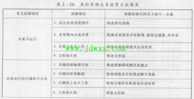

美的变频水系统模块机空调器不制冷 故障现象显示器故障代码"PB"的维修
美的变频水系统模块机空调器不制冷故障表现为显示器故障代码"PB"。案例分析现场检测,发现板换温度传感器故障。维修方法更换传感器或检查传感器连接是否松脱。温馨提示故障代码含义显示:系统出现故障保护时线控器在温 ...
2023-5-13 18:51

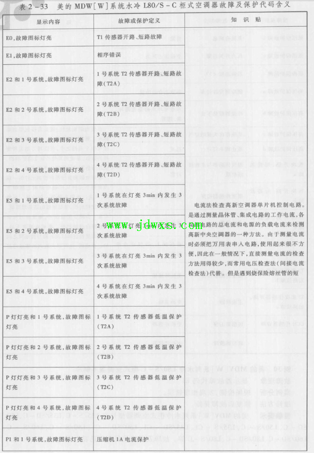

美的MDV[W]系列水冷L80/S-C柜式空调器不制冷 故障现象显示器故障代码E1
美的MDV[W]系列水冷L80/S-C柜式空调器不制冷故障表现为显示器故障代码E1。案例分析现场检测,发现相序错误。维修方法修复后故障机修到这里,终于修好值得探讨。。温馨提示美的MDV[W]系列水冷柜式空调器型号有L35/S-C、L35/SD-C、L50/SD-C、L50/S- ...

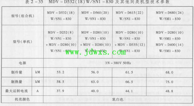

美的MDV-D532(18)W/SN1-830数码涡旋空调器 故障现象每天上午制冷,而到下午不制冷的维 ...
美的MDV-D532(18)W/SN1-830数码涡旋空调器故障表现为每天上午制冷,而到下午不制冷。案例分析每天上午开机仙,从中午12点左右起不制冷,第二天上午8点开机又能制冷。测量发现漏电开关下的电压波动较大,测量工作电流大 ...
2023-5-13 18:51

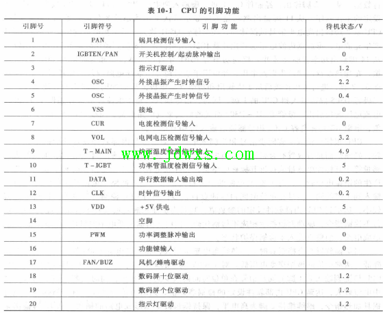

富士宝IH-H208H型电磁炉电路原理
富士宝IH-H208H型电磁炉电路原理
富士宝IH-H208H型电磁炉电路原理一、电源电路该电路主要由市电输入电路、高压电源电路、低压电源电路构成。1.市电输入电路该电路主要由电源引线,插件L、N,过电流熔断器FUSE1,压敏电阻VRl等元器件组成。熔断器FUSE ...

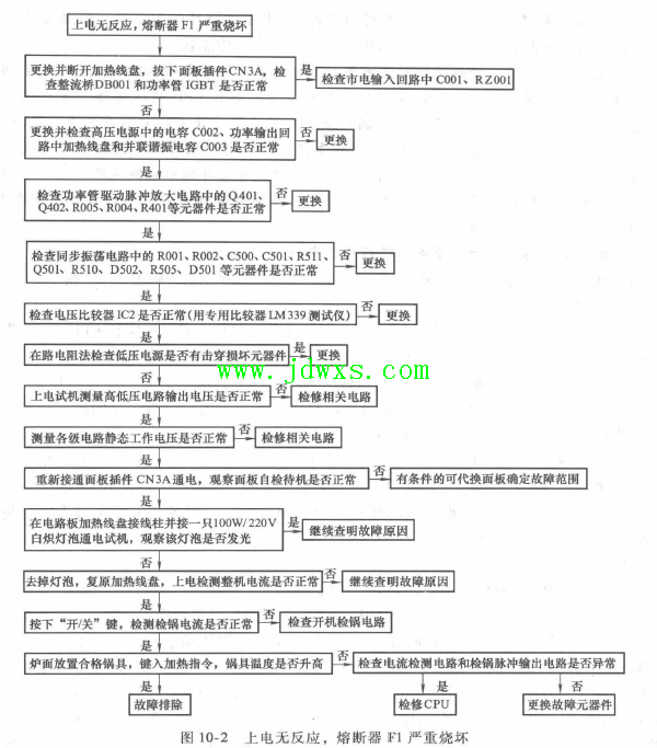

富士宝IH-H213P型电磁炉故障检修
富士宝IH-H213P型电磁炉故障检修
富士宝IH-H213P型电磁炉故障检修一、上电无反应,熔断器Fl1严重烧坏因熔断器F1熔断,表明机内市电输入回路中存在严重短路故障。应检查市电输入回路、高压电源电路、功率输出电路、低压电源电路等电路。若检查功率管I ...

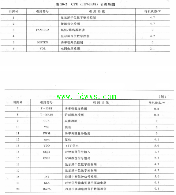

富士宝IH-H213P型电磁炉电路原理
富士宝IH-H213P型电磁炉电路原理
富士宝IH-H213P型电磁炉电路原理一、电源电路1.市电输入回路该电路主要由市电输入插件L、N,熔断器Fl,高压滤波电容C001,压敏电阻RZ001等元器件组成。市电交流220V电压经熔断器Fl过电流保护,抗干扰滤波电容C001滤 ...
