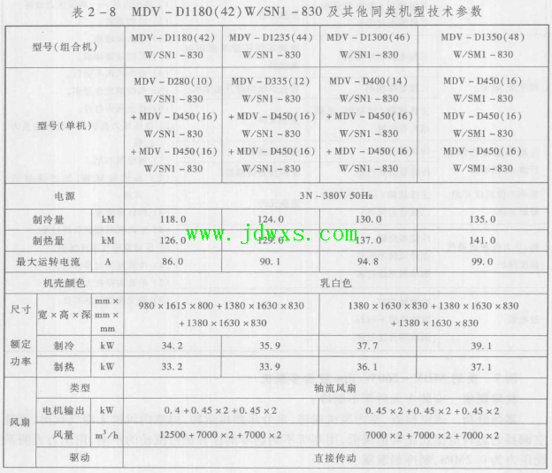

美的MDV-D1180(42)W/SNl-830数码涡旋空调器 故障现象不制冷的维修
美的MDV-D1180(42)W/SNl-830数码涡旋空调器故障表现为不制冷。案例分析室内机有电源指示,并能接收遥控器开机信号,但室内机上的信号灯闪烁。卸下室内机外壳,测电控板上的熔断器及压敏电阻良好。测量变压器一次侧有22 ...
2023-5-13 18:51

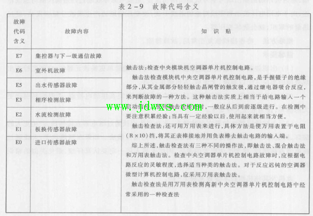

美的MDV[S]-180W/S-ZW-A整体式空调器不制冷 故障现象显示器故障代码E5的维修
美的MDV[S]-180W/S-ZW-A整体式空调器不制冷故障表现为显示器故障代码E5。案例分析现场检测,发现出水温度传感器故障。维修方法修复后故障机修到这里,终于修好值得探讨。。温馨提示维修中检查出水温度传感器或检查传感器连接是否松脱。美的MDV[S] ...

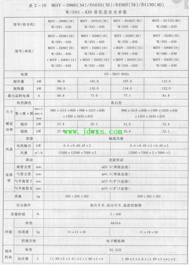

美的MDV-D960(34)W/SN1-830数码涡旋空调器 故障现象移机后,通电运行时间不等,变压器 ...
美的MDV-D960(34)W/SN1-830数码涡旋空调器故障表现为移机后,通电运行时间不等,变压器烧坏。案例分析由于该空调器已3次更换变压器,故可初步排除变压器质量故障。前3次维修时均检查了线路,故可排除虚接、短接现象;又 ...

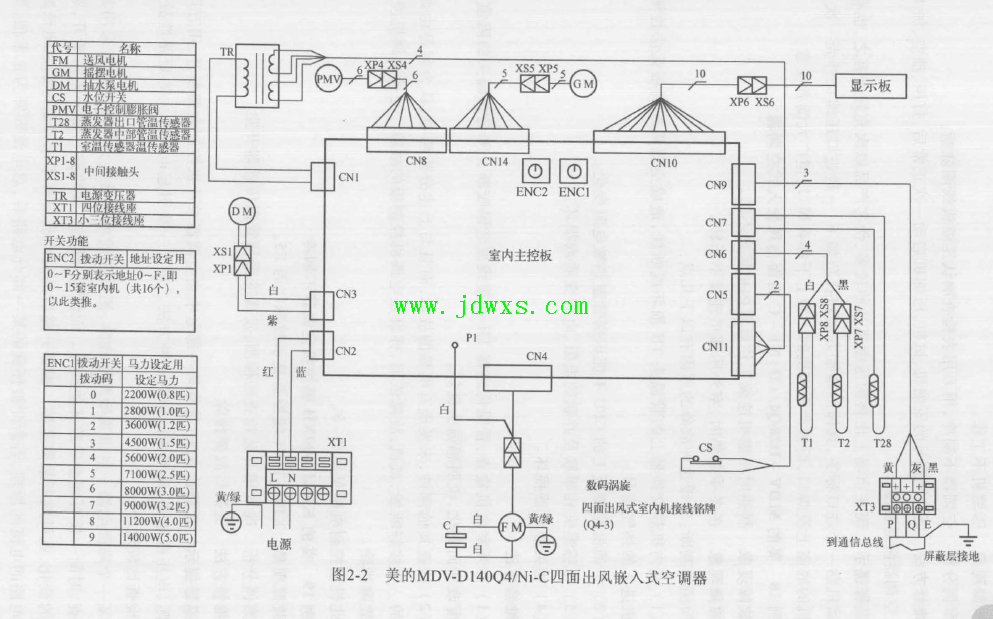

美的MDV-D140Q4/Ni-C四面出风嵌入式空调器制冷剂充注过量导致压缩机启动即停车的维修
美的MDV-D140Q4/Ni-C四面出风嵌入式空调器故障表现为制冷剂充注过量导致压缩机启动即停车。案例分析室内安装在五楼,而室外机安装在九楼房顶,制冷连接管道加装有延长管,使用不到12个月便出现不制冷。检查发现制冷机 ...
2023-5-13 18:51

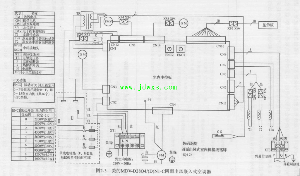

美的MDV-D28Q4/(D)NI-C四面出风嵌入式空调器 故障现象制热时压缩机连续工作后室内机风 ...
美的MDV-D28Q4/(D)NI-C四面出风嵌入式空调器故障表现为制热时压缩机连续工作后室内机风扇不转。故障表现为在冬季制热时,室外压缩机连续不运转。检测与判断:出现这种故障的原因有以下几点:(1)室内机热交换器上的管温头TH ...

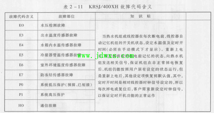

美的KRSJ/400XH模块机空调器不制冷 故障现象KJR-13B1线控器显示故障代码E5d wx
美的KRSJ/400XH模块机空调器不制冷故障表现为KJR-13B1线控器显示故障代码E5。案例分析现场用开路检查法检测,发现冷凝器管温传感器开路。维修方法更换后故障机修到这里,终于修好值得探讨。。温馨提示开路检查法:是将某一部分中央空调器单片机控 ...
