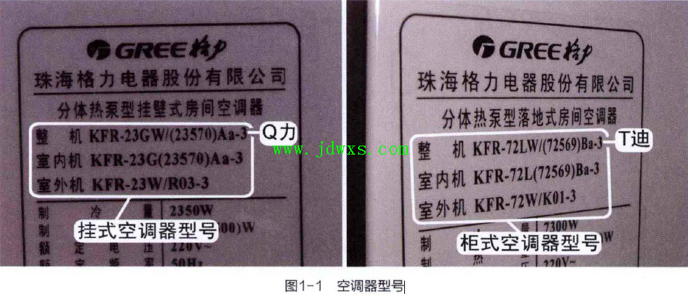

一、型号命名和条形码信息1.型号命名空调器整机由室内机和室外机组成,因此共有3个型号,即整机型号、室内机型号、室外机型号,见图1-1。例如整机型号为KFR-23GW/(23570)Aa-3的空调器,室内机型号为KFR-23G(23570)Aa ...

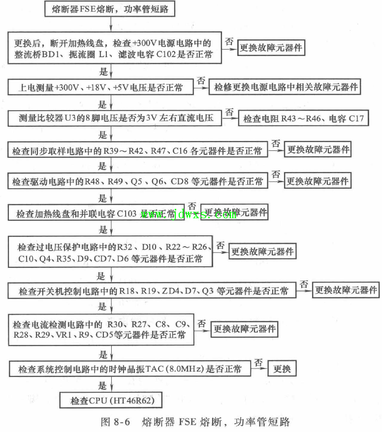

小天鹅HY-W21A型电磁炉故障检修一、烧功率管因该机设置有功率管过电压、过电流、过热、检测和保护电路。当这些电路异常时,会造成功率管损坏。当检修功率管损坏故障时,必要对上述电路进行细致检查,以免再次损坏昂 ...
