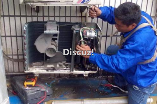

春兰KFR-40GW型空调,工作时室内机漏水
  开机观察,发现室内热交换器上结冰,当空调停机时,融化的冰块颗粒掉在室内机接水盘外而导致漏水,此时用力表测回气压力只有0.O5MPa,说明机器漏氟。关机后,用肥皂泡检漏,发现气管大阀门螺帽有气泡出现,卸下 ...

春兰KFR-32GW型空调,工作时,室外机不启动或启动3秒后就停机
  导致该故障的原因有:照度传感揩损坏;室外机制冷系统高压端压力过高.使高斤;压力开关断开;微处理器接口或微处理器损坏;电压过低。  打开机盖,用万用表测量电压,正常;查冷凝器、压力开关和室外温度传感 ...
