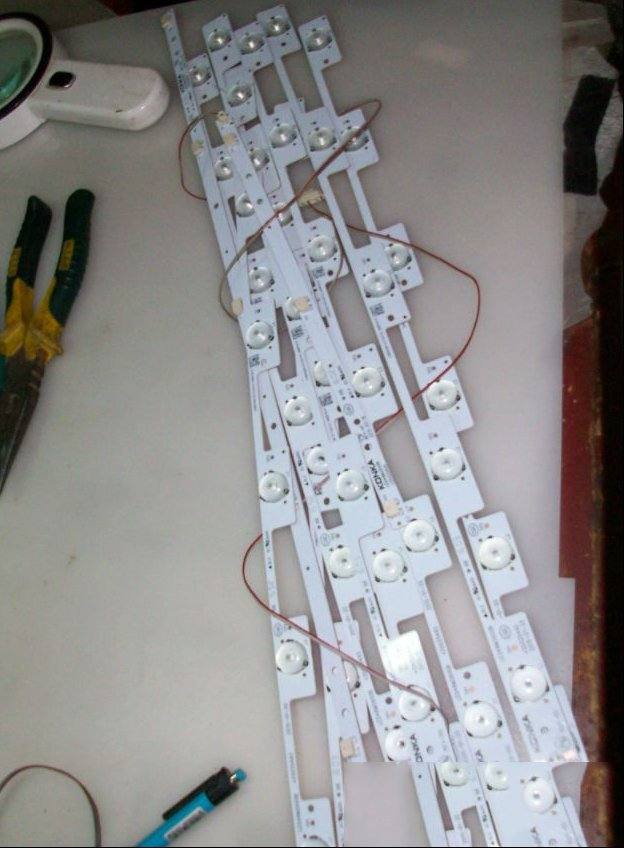

康佳LED48M2600B液晶电视背光灯珠更换注意事项
最近收到同行送来的故障机壹台康佳LED48M2600B液晶电视,故障表现为背光不亮。灯条引线为四根,板上四插座当中2、3脚两个引脚相联,实为两组灯条串联。用点灯仪检测,1、2脚灯珠可点亮电压为76V,3、4脚为44V灯珠也亮, ...

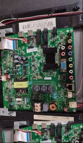

康佳32英寸液晶电视开机没有反应的检修思路
收到同行送来的故障机壹台康佳32电视,故障表现为三无,这台机器已经被其他师傅拆开维修过,要换板,拆开一见三合板,型号为33017333,检测12V只有6、7V,背光电压100V,也降到60V左右,查滤波电容无鼓包,无短路,难道 ...

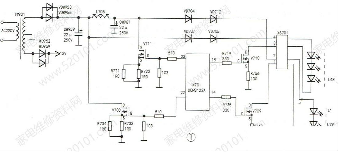

康佳KIP+L048U2C1-01型IP板电路图与实测数据
收到同行送来的故障机壹台康佳液晶电视,该机采用的是KIP+L048U2C1-01板,该型IP板主要用于康佳LC24FS66DC、LC24G80DC等型液晶彩电中,其电路如图1、图2所示,主要IC及逆变功率管的引脚功能与实测数据见表1~表3。 ...
