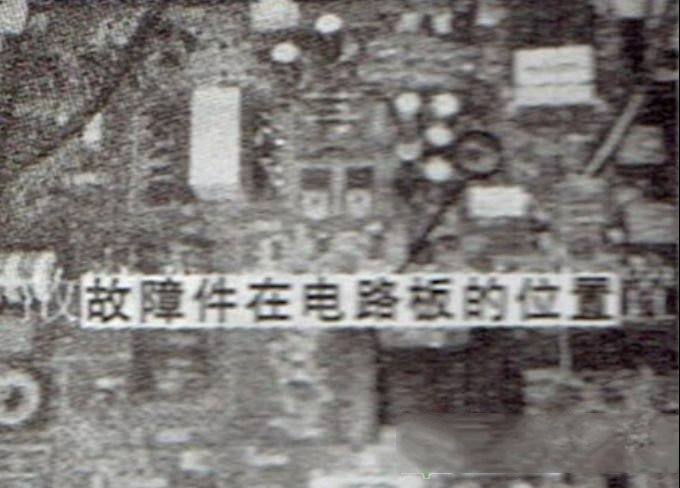

康佳LC26ES30液晶电视无伴音的检修思路
收到其他维修同行的一台康佳LC26ES30型液晶电视,开机无伴音。此机主板伴音集成块型号是LA42205,位号N900。根据以往的维修经验,伴音块损坏导致无伴音的故障很多,于是直接更换伴音块,但还是无伴音。上电,测得N900的⑨ ...

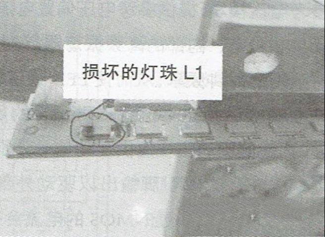

康佳LED32F1160CF液晶电视背光不亮的检修思路
收到同行送来的故障机壹台康佳LED32F1160CF液晶电视,背光不亮。拆机后,测Pannel 12V、BKLF_EN (3.2V)及BKLT_ADJ(3.2V )电压均正常,这说明问题在背光部分。测背光供电24V正常,但升压二极管VD753两端电压都为24V,即升 ...

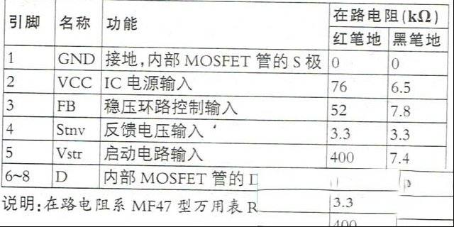

康佳采用FAN6755电源板的背光闪的通病故障维修
关于康佳液晶电视,其电源芯片FAN6755,故障背光闪,12V由6-10V抖动,一般会认为电源故障,走了弯路。此故障实乃背光保护引起,可以开路RW974试试,一般会点亮屏幕,半边暗,升压二极管SB2200击穿,快恢 ...
