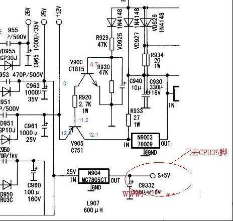

康佳SA易损CPU的技改(图)
康佳SA易损CPU的技改(图)
关键词:康佳SA通病、康佳维修技改康佳SA机芯都知道的一个通病就是易损电源初级的三个电阻和两个三极管以外,它还有一个通病:那就是光耦N902接触不良造成电源失控易烧掉各集成块,更为要命的是CPU损坏,本人在 ...
2023-4-28 09:41
