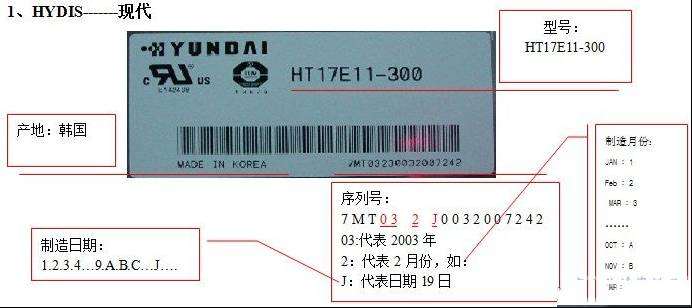

康佳高清数字LCD液晶电视常见故障的分析与维修(图)
注:此资料适用于2007年年底之前的康佳液晶电视产品 康佳液晶电视内屏型号识别方法 型号:HT17E11-300 1、HYDIS-------现代2、LG.PHILIPS3、HANNSTAR-----HSD-------瀚宇4、AUO---------------------友达5、 ...

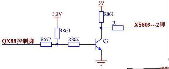

康佳LC55FT68AC液晶(QX88平台)无光(图)
通电试机声音正常无光,遥控关机开机有作用,说明程序存储器与主芯片通信正常(该系列程序和主芯片不工作会造成开机状态无光遥控关机无作用)就只是背光没打开,测背光排插XS809①脚背光亮度调节电压为2.9V,② ...
