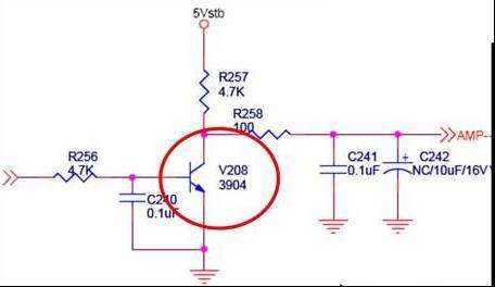

康佳LC37FS30B(MST6M16)无声(图)
此机器开机无音(音量加到100),拆机查看功放供电,侧耳机连接正常,后来用电阻档干扰功放输入音频3. 5脚无音,判断是静音了。查7脚无电压,排查后发现V208焊接不良,补焊OK.附图: ...
