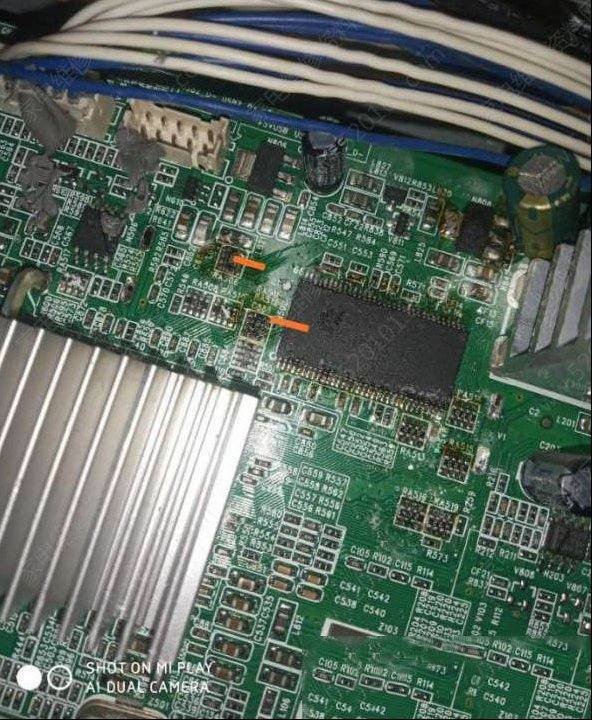

收到其他维修同行的一台康佳LED 32S3360CE型液晶电视,因雷击后不通电。拆机后取下三合一主板(主板型号:KONKA 35017303 REV-07),检查发现电源部分受雷击导致元件爆裂只有V966(3904)贴片三极管损坏,如图1所示,在路测量整 ...

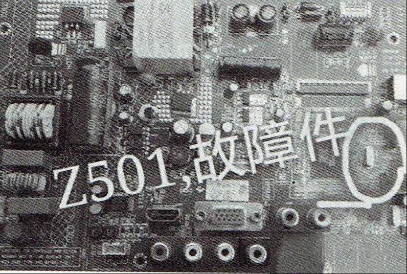

收到同行送来的故障机壹台康佳LC32FS82C液晶电视,起初的故障为无伴音有图像,有时候也有伴音,左声道有杂音,并且图像有点状竖条,时而又正常常,伴音功放电路一切正常,无伴音时耳机插孔也无声音,有杂音的同时图像竖 ...

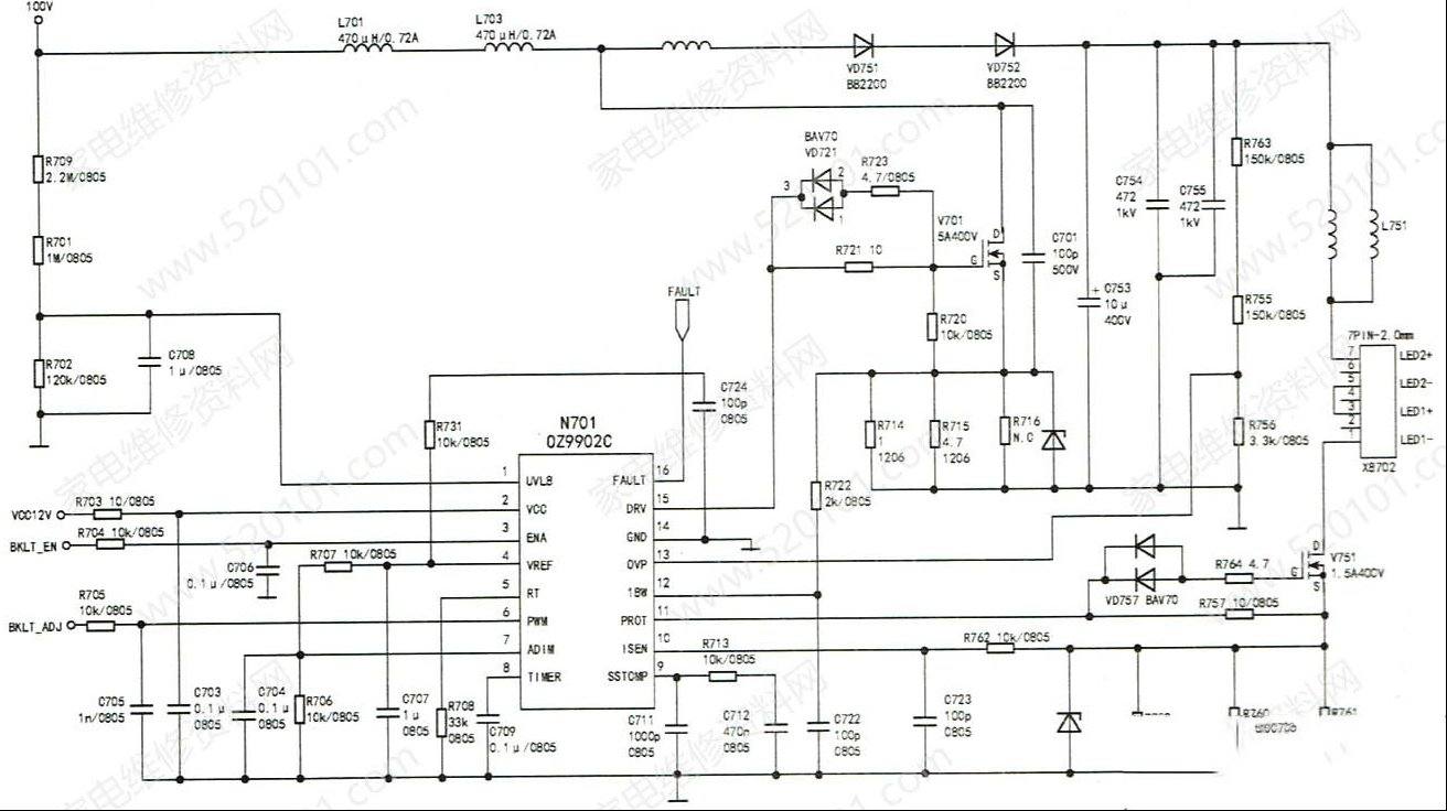

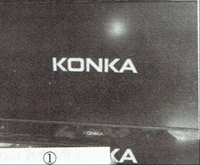

收到同行送来的故障机壹台康佳LC19H566AB型液晶电视机,开机有光栅,但出现康佳图标后即灭,如图1所示,伴音正常。打开机壳,目测电源部分的电容外形正常,用万用表测其供电电压为12V,正常。查看背光块为OZ9939CN,由 ...
