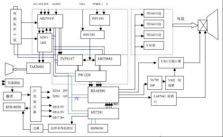

T#板原理方框图T号机芯信号流程介绍 1. 扫描速率转换芯片 数字信号处理板中将模拟电视信号采用TVP5147彩色解码和A/D变换芯片,YPbPr信号采用高速A/D变换芯片MST9883或AD9883,数字信号处理芯处采用美国Pixelwo ...

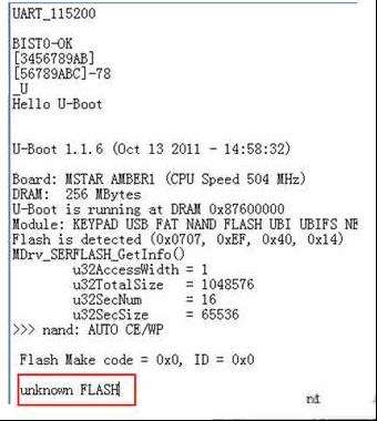

收到其他维修同行的一台LED46IS95D(3BOM)机器,不开机故障。检查N501(MSD6I981B)的供电、晶振、复位均正常,连接打印信息显示如下图。通过打印信息可知是主芯片(N501)与DDR(N502)通讯不良。由于主芯片N501工作温度较高 ...

收到其他维修同行的一台LED42IS95D(6BOM)机器,不开机故障。连接打印信息显示下图,打印信息最后一行显示未知的FLASH。表示主芯片(N501)到主程序(N510)通讯不良,更换N510(K9F2G08U0C)故障机修到这里,终于修好值得探讨。。 ...
