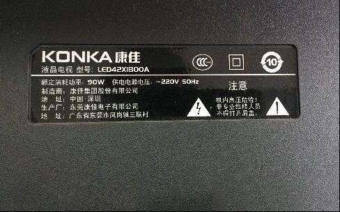

康佳LED42X1800A液晶电视黑屏通病故障
最近本人遇到3台同样故障的康佳液晶电视LED42X1800A,故障表现是开机能看到背光亮无图像,用户说有声音。拆开机器,心中有了思路随即拆机直奔逻辑板,测量供电12v无电压,和用户沟通说可能是主板问题 ...

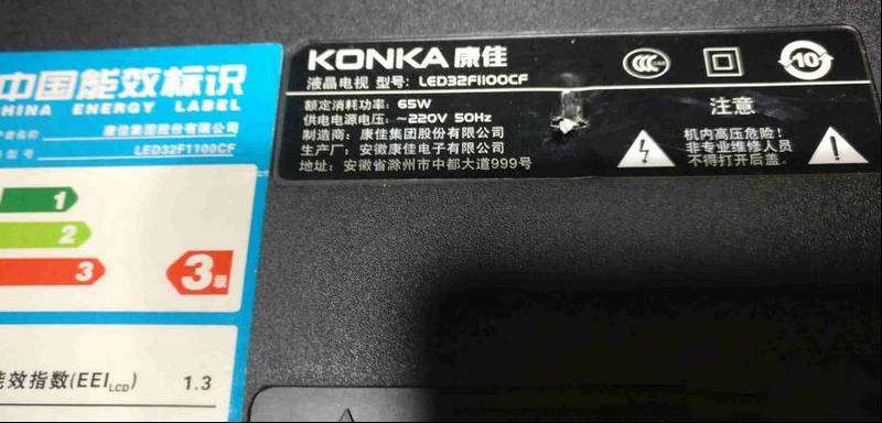

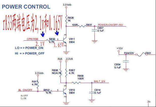

康佳LED32F1100CF液晶电视不开机检修思路
本人近期收到同行送来的故障机壹台康佳电视LED32F1100CF,型号如下图所示;故障表现为是:上电开机,指示灯不亮,按待机键整机没反应。拆盖,见是三合一板子,测电源输出电压12V、5V、24V(整流后去升压电路)都有。 ON/O ...

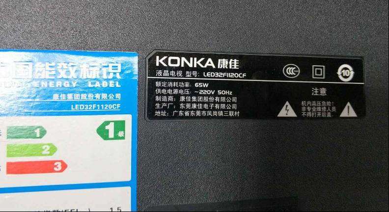

康佳LED32F1120CF液晶电视菜单字符乱跳
本人近期收到同行送来的故障机壹台康佳LED32F1120CF,正常收看时乱跳出菜单,自动调整,类似有人在操作,经常修电视的师傅都知道,按键漏电的可能性大。拆开,首先拔掉按键与主板插头,故障依旧。这下傻眼了,初步判断 ...

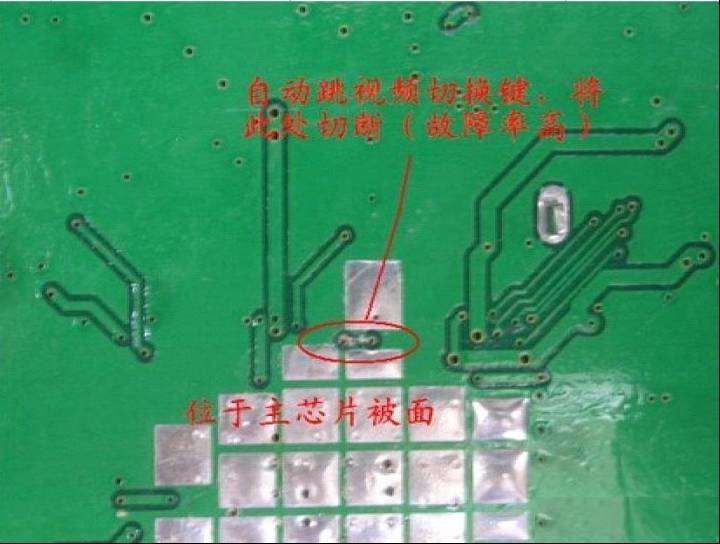

康佳液晶DS系列电视自动跳出菜单技改
康佳液晶DS系列电视自动跳出菜单技改
1、自动调视频切换键,将此处切断(故障率高) 2、取消L507,将R322(10K)取下,按此图接法来接、把线焊好即可

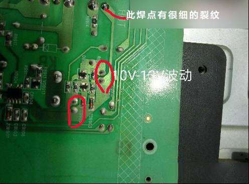

康佳液晶采用FAN6755电源板通病的分析
本文笔者收到同行送来的故障机壹台康佳液晶电视机,电源芯片6755,故障背光闪,12V由 6--10V 抖动,一般会认为电源故障,走了弯路。此故障实乃背光保护引起,可以开路RW974试试,一般会点亮屏幕,半边暗,升压二极管SB2 ...

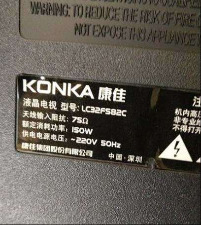

康佳LC32FS82C电源指示灯亮,但不开机
故障表现为:接一客户电话,说其电视坏了。去客户家里上电开机,见电源指示灯亮,按待机键,指示灯灭,电源不启动。 故障检修:把电视带回店里,拆机盖,首先拆看电源板输出电容,见两个电容有鼓包现象,立即查 ...
