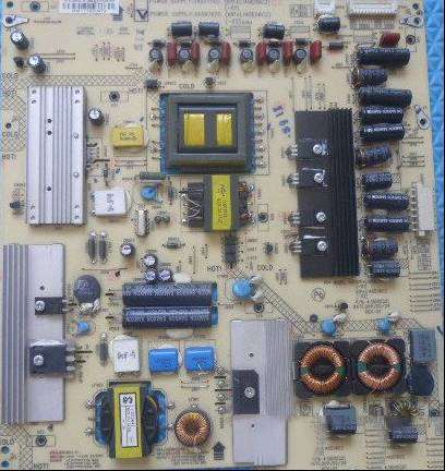

康佳LC32TS86液晶电视观看过程中冒烟不开机检修思路
收到同行送来的故障机壹台康佳液晶电视LC32TS86的电视。用户说电视嘭的一声看到电视冒了烟,去拔插头的时候已经坏了。开盖发现主电容冒顶了,保险都烧的很黑。清理了电解液,换上电容,PFC管也短路了,用18N50换上,在 ...

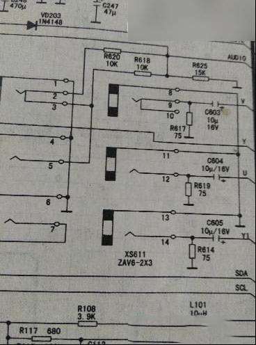

康佳SK系列彩电AV声音小技改方法
康佳SK系列彩电AV声音小技改方法
部分康佳SK系列电视,如:T21SK068,它的大块采用TDA9370或OM8370,视音频输入时声音小,我们只要把R620和R618换成1K电阻,声音正常的,厂家装机用的就是1k电阻。图纸上是10K电阻。 ...

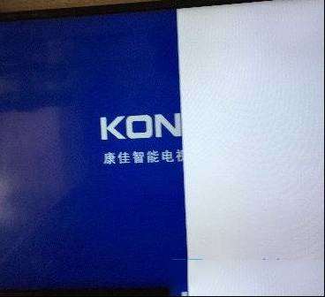

康佳LED42F3700NF液晶电视背光亮但是黑屏检修思路
近期一客户拉来收到其他维修同行的一台康佳液晶电视LED42F3700NF,说电视有声音没图像,客户联系售后检查说屏坏了,客户不信,所以就拿来给我维修部鉴定看看。首选通电开机,背光有亮,屏幕灰屏。打开外壳,测量逻辑板12v ...

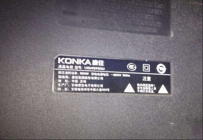

康佳LED49T60U液晶电视启动后停留在开机画面检修思路
收到同行送来的故障机壹台液晶电视LED49T60U液晶电视,故障表现为开机一直显示康佳字符,无法进入桌面,怀疑数据出错,于是搞来一个数据升级成功(数据刷机包在附件下载)。升级的方法是准备正品的U盘(不要太大最好4-8 ...

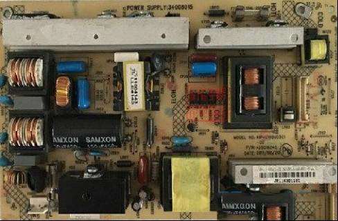

康佳LED32S3360CE液晶电视不开机通病检修思路
收到同行送来的故障机壹台康佳液晶电视LED32S3360CE有时候不开机,能够开机的时候一切正常,有时候关机再开就无法开机了,这时候检查12V输出大概6V左右,于是检查稳压光耦1,2端有电压,确定电源处在待机状态电压,不 ...

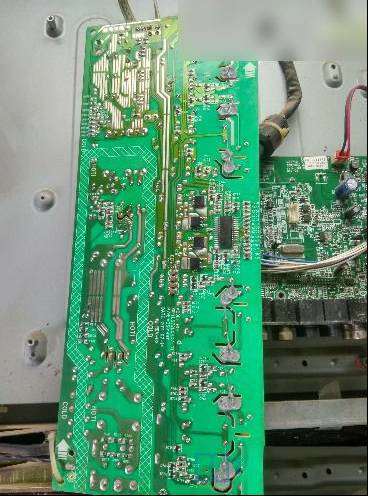

康佳LED32F3600CE液晶电视黑屏检修思路
收到同行送来的故障机壹台康佳LED32F3600CE液晶,二次开机后,黑屏有声音。此机为三合一板。查背光电路,背光模块OZ9902C(16脚),检查外围元件没有发现异常,后查为VD751 SB2200短路,找来二极管换上试机,背光亮了 ...
