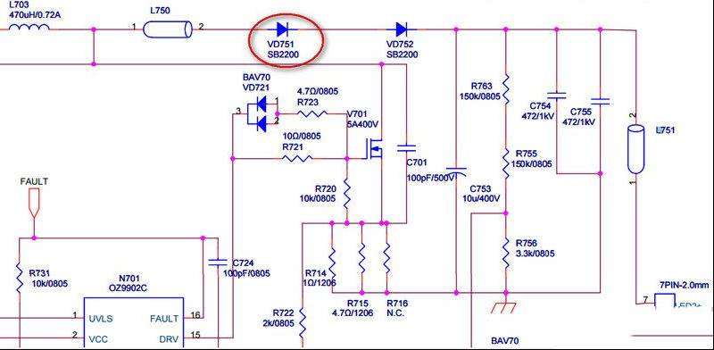

康佳LED32F3600CE液晶开机有声音无图像检修思路
一客户送来收到其他维修同行的一台康佳LED32F3600CE液晶电视机,说是没图像有声音,拆开机器经检测,确实如客户所述的这样,这款电视机有通病,就是VD751 VD752容易出现故障;测量后果然VD751短路了,更换了之后,依然没 ...

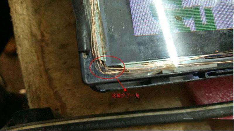

用飞线的办法解决康佳32寸液晶电视灰屏故障(图)
收到故障机一同行送过来的收到其他维修同行的一台康佳32寸液晶电视,这台电视故障是开机灰屏,拆开机器一看液晶屏是京东方BOE屏,心中有数,随后拆屏后发现屏掉了一个角玻璃內线路断了,于是开始了艰苦的飞线过程,具体请看图 ...

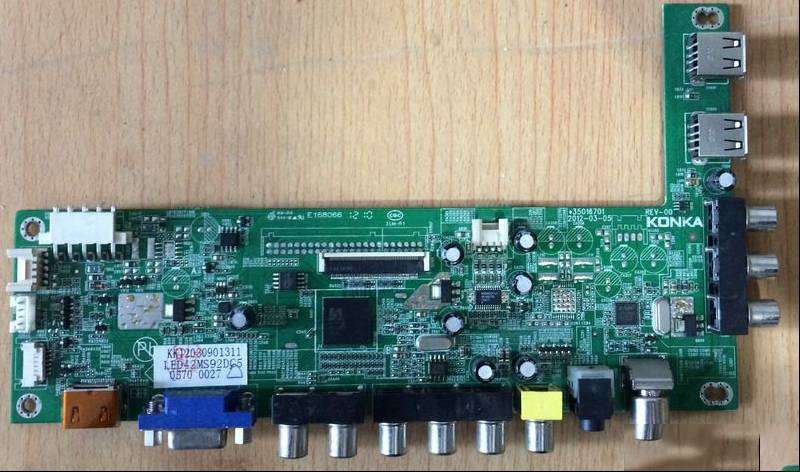

康佳LED42MS92DC液晶电视二次开机指示灯亮黑屏且无伴音
这台机器是去用户家两次。第一次过去的时候,机器故障表现为二次开机绿灯,黑屏,无伴音,遥控可使红、绿灯转换,其他无反应。测量电源板上5.1V正常,主板送来的PS-ON电压3V左右正常,12V和100V电压为 ...

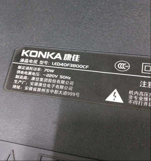

康佳LED40F3800CF液晶电视开机一闪即灭换灯条过程
收到同行送来的故障机壹台康佳LED40F3800CF电视,开机一闪即灭。拆盖用测灯仪测试两组灯接头,发现其中一组不亮。之后立即拆边框、取出屏、均光组件,见里面有40颗6V的灯珠,共分四组排列。 测量三组正常, ...

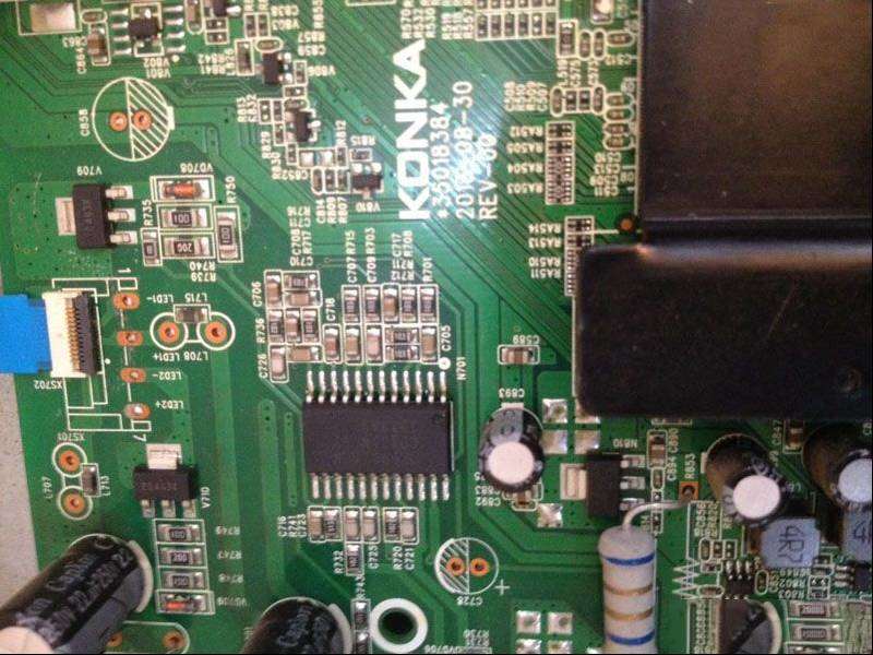

用OCP8122A代换OZ9902AGN方法去维修康佳液晶背光不亮
收到同行送来的故障机壹台康佳LED42ES510DE液晶电视,这台电视背光不亮,拆开机器检查发现背光控制芯片OZ9902AGN供电正常,三脚电压没有,结果是三脚对地阻值很小,检查外围无故障后,判断芯片内部短路。由于手里无现 ...

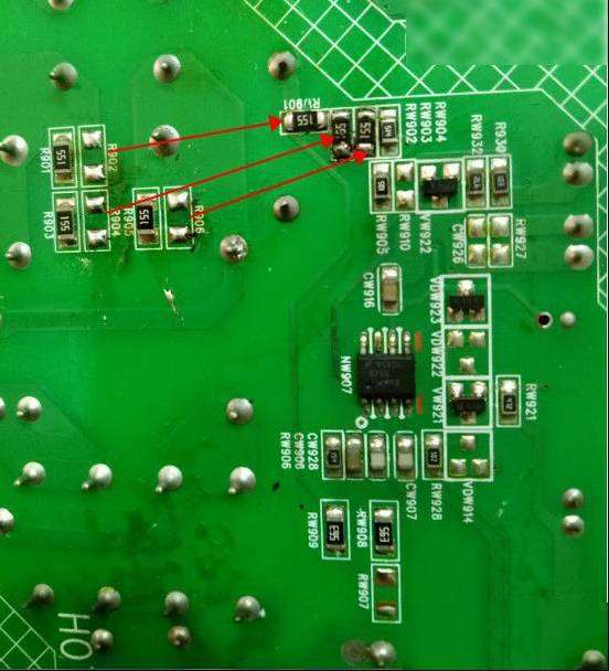

康佳LED32F1160CF液晶电视遭雷击后不开机维修
收到同行送来的故障机壹台康佳雷击电视,通电不开机,拆机测300伏电压正常,次级无输出,目测cw952坏,用大的TL431换后故障依旧,查测电源分立零件匀正常,当测到Nw910时5脚启动电压12v正常,6脚无输出电压为0,在淘 ...
