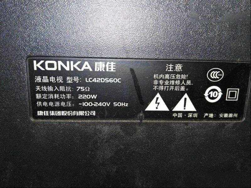

康佳LC42D560C液晶电视通电不开机的故障检修
一客户送来收到其他维修同行的一台康佳LC42D560C液晶电视,说是过年的时候看春节联欢晚会的时候忽然爆一声后,就三无了,拆开机器,检查电源坏,检查保险管坏还有主电源尖脉吸收电容爆了,其他未见异常,更换后故障修复, ...

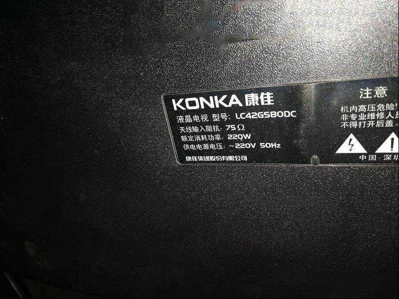

康佳LC42GS80DC液晶电视背光故障的处理过程(图)
收到同行送来的故障机壹台用户送来的康佳LC42GS80DC液晶电视,用户说观看电视的途中冒烟,拆开机器打开后盖看到高压板到灯管之间的线路已经烧焦。抱着捡漏的想法拆开一点铁皮,准备不拆屏修修试试看,后来发现根本行不 ...

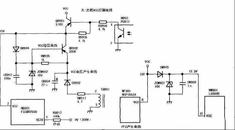

康佳LC32ES62液晶电视通电不开机的故障检修
收到同行送来的故障机壹台康佳LC32ES62液晶电视,其电源板型号为35005534,故障表现为通电红灯亮,随后灭,黑屏。首先检查+5VSB在0V ~ 4V之间波动。电源板空载,5V正常,开机后5V在3V~4V之间波动,怀疑5V带负载能力不 ...
2023-4-28 09:46

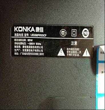

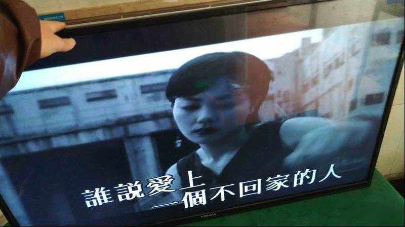

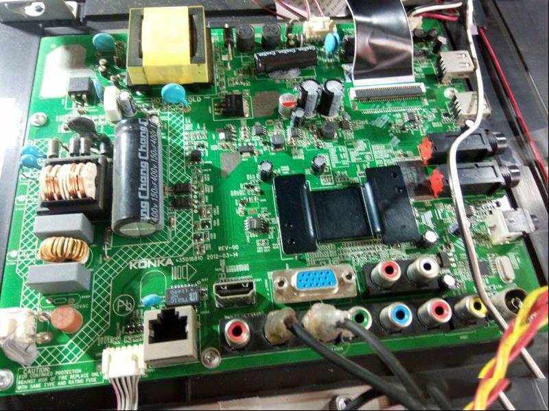

康佳LED32F1100CF液晶电视画面有横纹干扰的检修
收到同行送来的故障机壹台32寸康佳LED32F1100CF液晶电视,故障表现为如下图所示,拆开机器,发现电源板上的一个电容鼓包冒顶,更换了一个100UF/450V的电容,之后通电开机测试,图像正常了,机器修复。 ...
2023-4-28 09:46

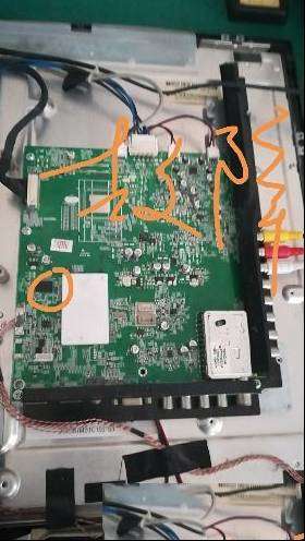

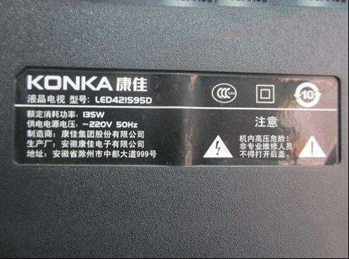

康佳LED42IS95D液晶电视不能开机检修思路
收到同行送来的故障机壹台康佳LED42IS95D液晶电视机,这台机器故障表现是红灯亮,二次开机后绿灯亮;但是无光无声,拆机后发现该机采用的主板板号为35016515,主板方案为MSD6I981C + nor flash + nand flash架构,如下 ...

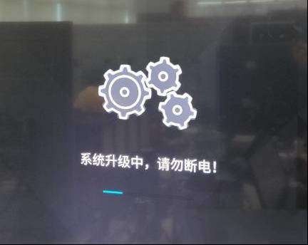

康佳LED42R6680AU开机系统无反应或字符无反应解决办法
收到其他维修同行的一台康佳LED42R6680AU智能液晶电视,开机的时候显示品牌字符后无反应,有的时候开机无法进入系统,无响应;后来刷了康佳LED42R6680AU_99012713_72000444YT U盘升级包,通过U盘升级后一切正常。 升 ...
