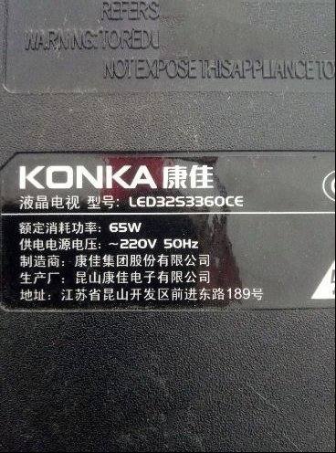

康佳LED32S3360CE液晶电视不开机的检修思路
收到同行送来的故障机壹台康佳LED32S3360CE液晶电视,故障现像不开机,只有暗淡的指示灯,开机检查各电源输出,代机电压只有1Ⅴ左右,没有24Ⅴ输出,因为代机电源和24Ⅴ主电源是共用一个变压器的,不是分开的,所以重点 ...

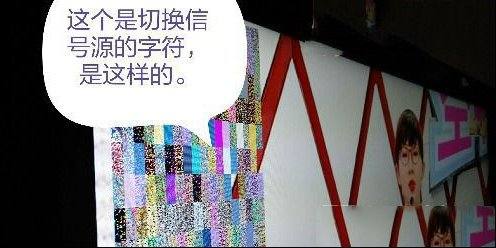

康佳LC40BT20液晶电视花屏检修思路
收到同行送来的故障机壹台康佳LC40BT20液晶电视,故障表现为是开机康佳的logo是正常的,接入信号以后头像是花屏,字符也不正常。本以为是屏线接触不好但清洗过后还是一样,时好时坏测量主板上面的电压也没有发现什么问题 ...

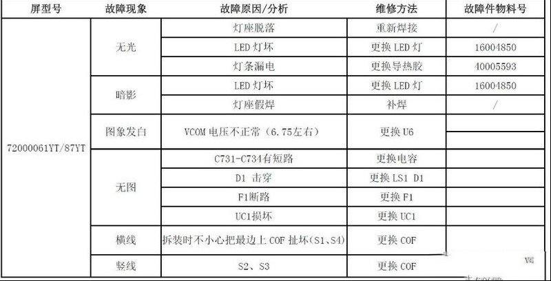

康佳液晶电视显示屏常见故障速修
康佳液晶电视显示屏常见故障速修
以下是康佳官方核心修屏组近期维修量较大的几种屏: 拆装屏注意事项:1、注意固定PCBI的一些胶带。2、PCB板是双面胶固定,拆的时候注意保护COF。3、由于PCB板是双面胶固定,装的时候留给COF一些活动 ...

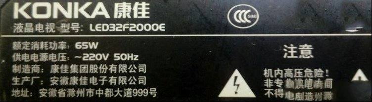

康佳LED32F2000E液晶电视黑屏但是有声音
收到同行送来的故障机壹台康佳LED32F2000E液晶电视,故障表现为声音正常,无光。仔细看有康佳LOGO飘动,说明背光不亮。拆机测得CW952两端电压115V,C753两端瞬间电压180V左右,然后回落到105V,百度说R763、R755、R756易 ...
