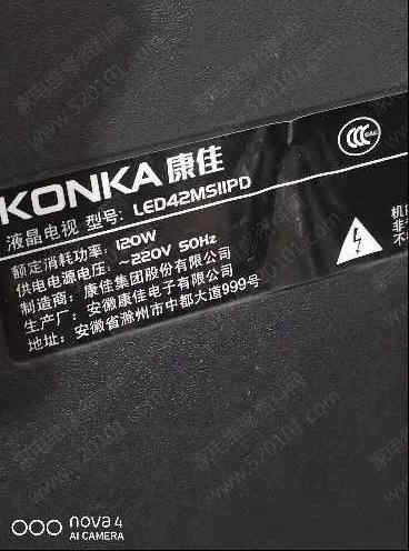

收到同行送来的故障机壹台康佳LED42MS11PD液晶电视,故障表现为开机中间出现白带条灰屏,拆开机器断开右边排线,左边图像正常。断开左边,右边图像呈白带条且灰屏,仔细寻找逻辑板和屏边板电压,耗时1小时半左右,最终确 ...

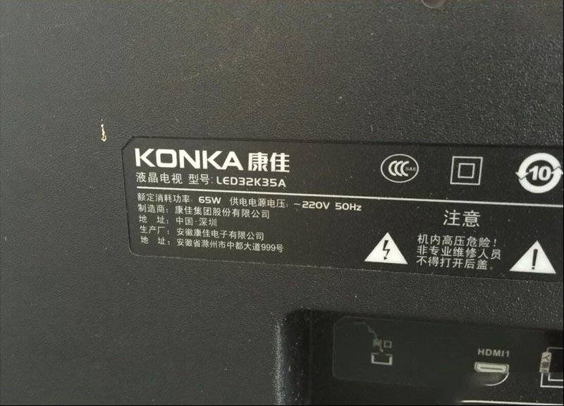

收到同行送来的故障机壹台康佳LED32K35A液晶电视,故障表现为开机灰屏,背光亮无显示。首先拆机直奔屏边板,测试屏电压12V正常。其它电压没有,测试对地电阻,VDD对地20几欧,用上“烧鸡大法”(加大电流,使元器件超负 ...

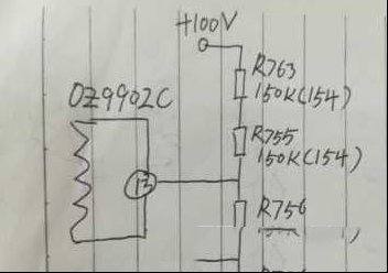

康佳LED32F3300CE液晶电视开机黑屏绿灯亮的检修思路
收到同行送来的故障机壹台康佳LED32F3300CE液晶电视,故障表现为开机黑屏绿灯亮,用手电照屏幕发现有显示,判断为背光不亮,这款机器黑屏是通病,直接换了R755,R763试机还是黑屏,又代换了R756还是不行,看来这次不是通 ...
