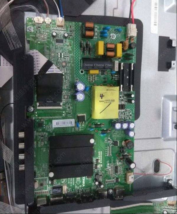

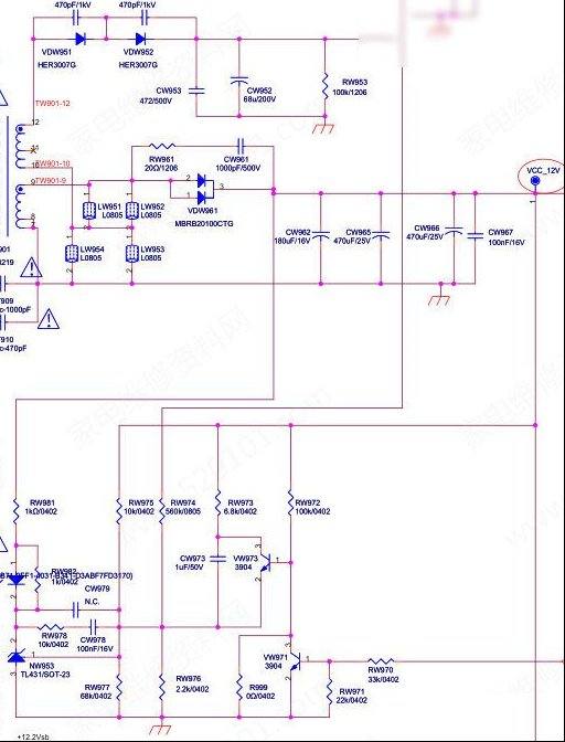

收到同行送来的故障机壹台康佳LED43K1000A液晶电视,故障表现为不通电,此机为35023310三合一板,开盖检测电源电路4A保险熔断,CW912 101烧爆,电源调整管击穿,型号K6A65D,对电源电路原件逐一进行排查发现VDW908击穿,查 ...

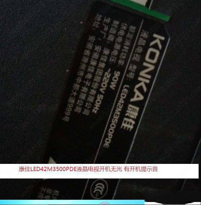

收到同行送来的故障机壹台康佳LED42M3500PDE液晶电视,故障表现为开机无光,有开机提示音,拆开机器,测各电压正常,开机背光输出有跳变高压输出,判定为灯条坏,开背更换正常点亮。 ...

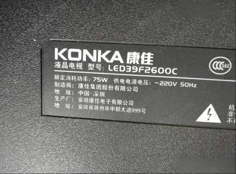

收到同行送来的故障机壹台康佳39F2600C液晶电视,故障表现为刚开始是灰屏,后来就变成了下图中的故障,拆机,看是熊猫屏,测VGL与VGH电压正常,拆屏后发现Y上无VGH电压,COF型号是RM76A30FA-906,飞线后正常。 ...

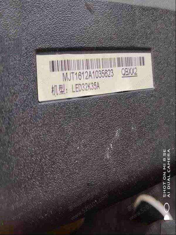

康佳LED32K35A液晶电视图像卡在开机的怎么修理
首先把下载下来的数据复制到U盘里, 电视机断电,插上U盘,按着机器的音量加键不松手,插上电开机(如机器是待机的情况下要用遥控器开机)直到有升级画面才松手,不要解压!U盘里不要放其它无关文件,同 ...

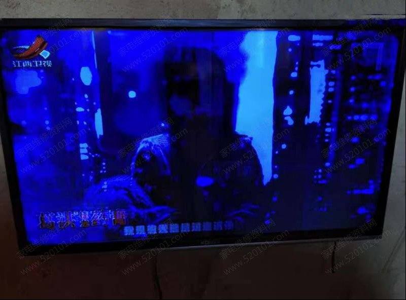

收到同行送来的故障机壹台无信号灰屏正常,如下图所示,一有信号图像就有红色兰色不规则水纹彩斑故障电源电压正常,检查12V、5V正常,主板电压5V、3.3V、1.2V,首先把排线用酒精请理,但是无效。看图像也不像是伽玛电路 ...
