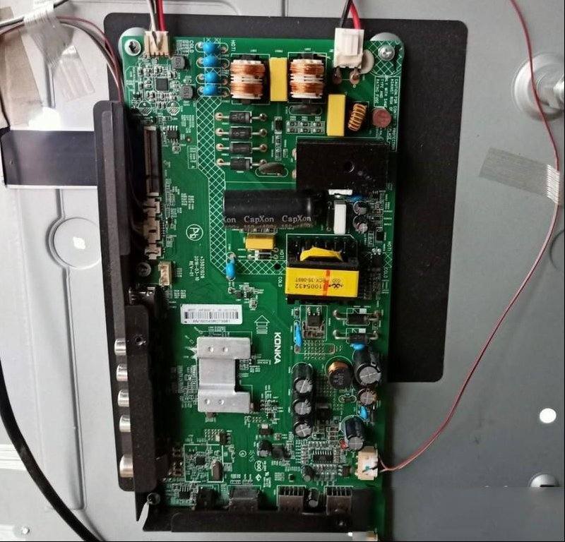

康佳LC32G580C液晶电视反复重启的检修思路
此机刚开机,屏幕上显示"KONKA"之后马上即停机,稍后又再次重新启动,反复如此。开盖,发现该机板号为35014902.REV-01,采用MST6M48。开机仔细观察,偶尔显示kONKA"之后还可以见到右上角红色“视频2"字 ...

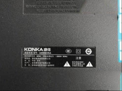

康佳LED55K35A液晶电视不开机的检修思路
收到同行送来的故障机壹台康佳55寸LED55K35A液晶电视,故障表现为不开机,拆机检测发现WIFI模块3.3v短路,拔掉开机正常,检查发现模块上3.3v滤波贴片电容短路,铲掉后模块正常使用,修理完成。 ...

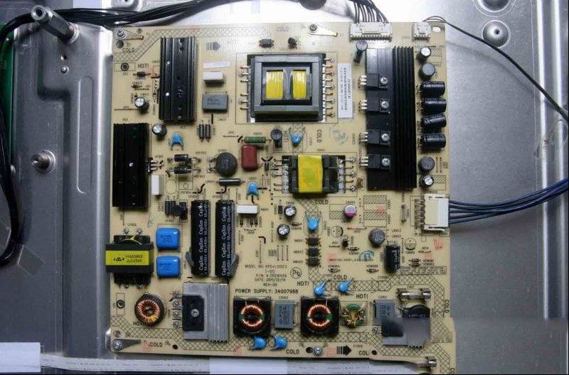

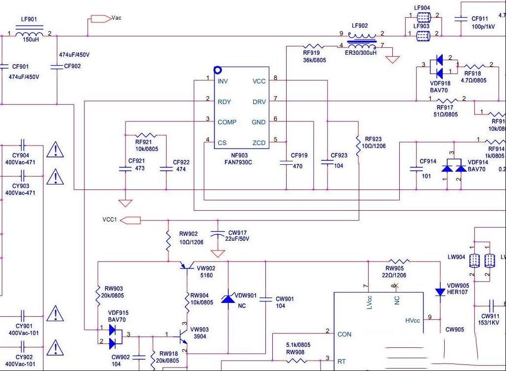

康佳34007988电源板无12V和24V电压输出的维修
收到同行送来的故障机壹台康佳液晶彩电,采用34007988电源板,有+5VSB输出,无+12V、+24V输出。分析与检修:开机测PFC输出为300V,说明PFC电路未工作,测PFC芯片NF903(FAN7930C)⑧脚电压为0.6V左右,但PS-ON开机高电平正 ...
2023-4-28 09:58
康佳采用34007988电源板指示灯亮不开机的检修思路
收到同行送来的故障机壹台康佳液晶彩电,采用34007988电源板(LED43X6000D),待机指示灯亮,但不能开机。通电测+5VSB输出正常,CPU有高电平PS-ON开机信号,但主电源板无+12V、+24V输出。拔掉+24V输出排插后,故障依旧, ...

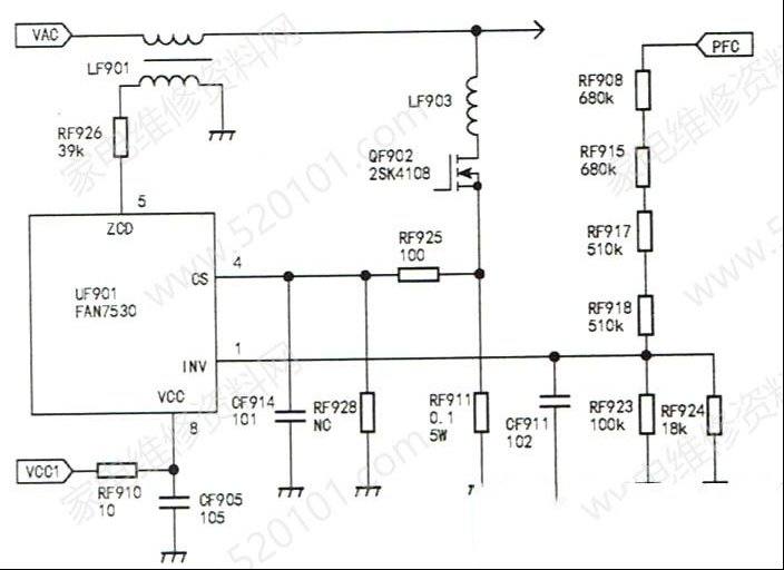

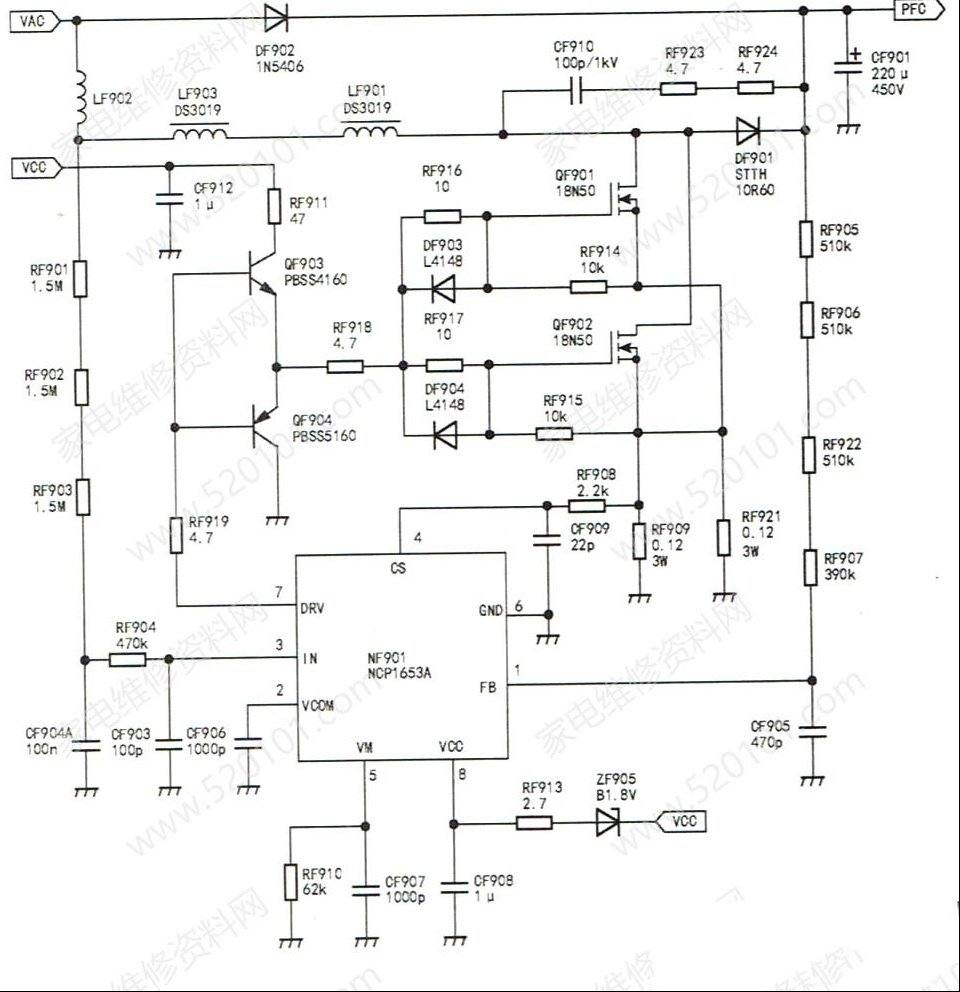

康佳采用34006620电源板液晶电视电源开关变压器有响声
收到同行送来的故障机壹台康佳液晶彩电,采用34006620电源板, 电源开关变压器有响声。测CF901两端PFC电压为310V,说明PFC功率因数校正电路未工作,电路如图1。测PFC芯片UF901(FAN7530)⑧脚电压为10V(正常值15V左右),查 ...
