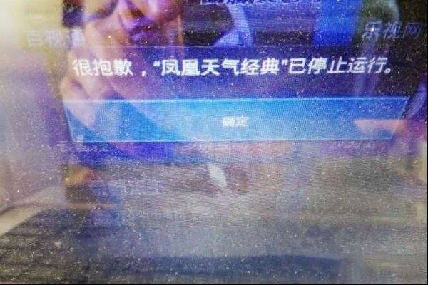

康佳液晶电视提示凤凰天气经典已停止运行的怎么修理
最近有收到其他维修同行的一台康佳电视,出现“凤凰天气经典”已停止运行,点击关闭无法正常退出,刷机安装原厂程序一样不能解决,只需用U盘插入电视,开机正常菜单操作安装此小程序(下载后解压缩将tool-disable-8182.apk ...

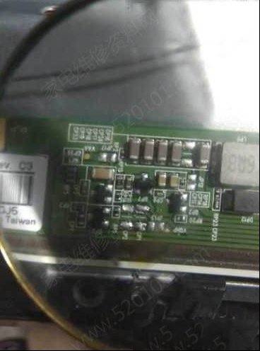

康佳LC32ES62液晶电视灰屏的检修思路
收到同行送来的故障机壹台康佳LC32ES62电视,故障表现为二次开机后有声音,背光亮,黑屏(能隐约看到非常暗淡的光栅)。该机配用奇美液晶屏,型号是V315B3-L04。由于开/关机与伴音正常,故怀疑逻辑板有问题。拆开逻辑板上 ...

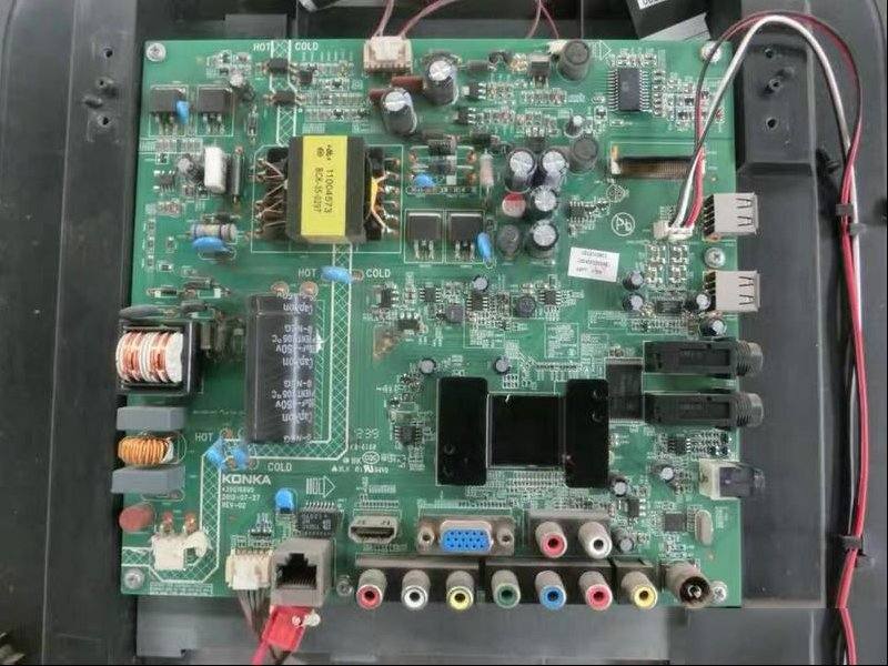

康佳42R5100液晶电视不开机的检修思路
收到同行送来的故障机壹台康佳42R5100液晶电视,主板的板号是35017185,故障表现为不开机,交流通电试机,指示灯红灯一闪就灭了,然后三无。开机测了电源板上的12V有,但是有轻微抖动,没有在意。继续测了主板输出的开 ...

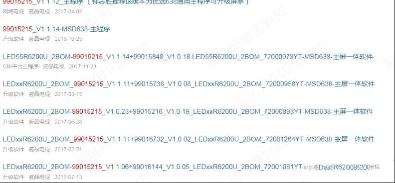

康佳LED50K35U液晶电视(MSD6A638)程序升级注意事项
最近收到同行送来的故障机壹台康佳LED50K35U机器发现卡机,升级程序后,故障不变,查打印信息分析为EMMC问题,更换后重新升引导,再升主程序故障不变,最后怀疑是主芯片问题,因为DDR被集成在主芯片之中。 在网上查 ...

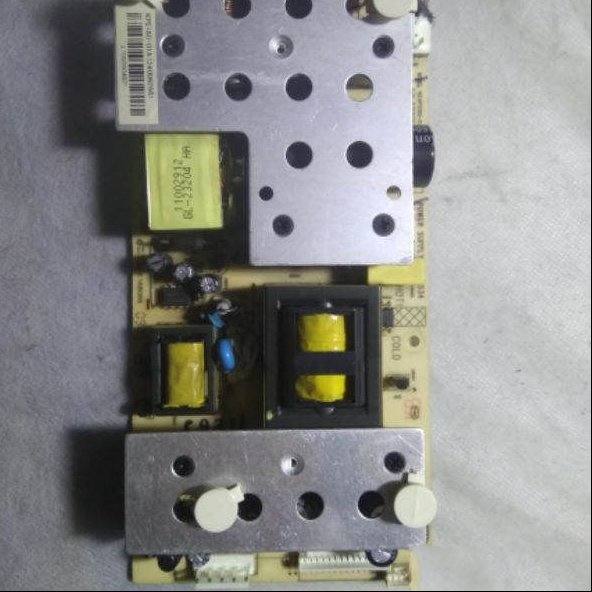

康佳35018928电源板不通电的检修思路
收到同行送来的故障机壹台康佳液晶电视,其电源板号35018928,测量F911/5A保险开路,VF903/18N50L击穿,RF908,RF915/1.5兆欧电阻开路,NF903/FAN7930损坏,将故障件更换后,各路输出正常,PFC实测391V。 ...

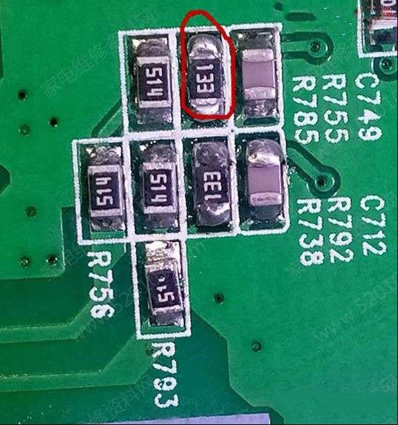

康佳LED42M2800PDE液晶电视开机屏闪的检修思路
收到同行送来的故障机壹台康佳LED42M2800PDE液晶电视,故障表现为开机屏闪,屏亮了马上关机又开机反复如此,测主电压12V至0V变化,经查是保护电路的电阻R755开路引起的,更换电阻后故障修复。 ...

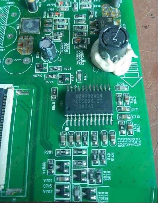

康佳LED42F2200N液晶电视更换灯条降电流方法
最近收到同行送来的故障机壹台康佳LED42F2200N液晶电视,采用的板号是35016727,板子上用的是OZ9902AGN芯片,换灯条后想保护灯珠寿命长一点,首先在电视的菜单里减小背光亮度。还有就是R748/R740是灯条电流反馈,换大一 ...
