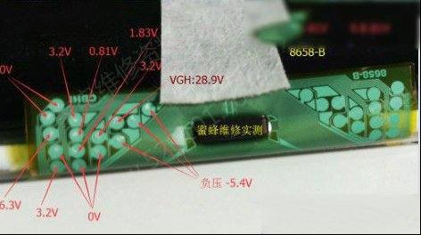

用飞线法修复奇美屏V260B2-XC03图像竖带故障

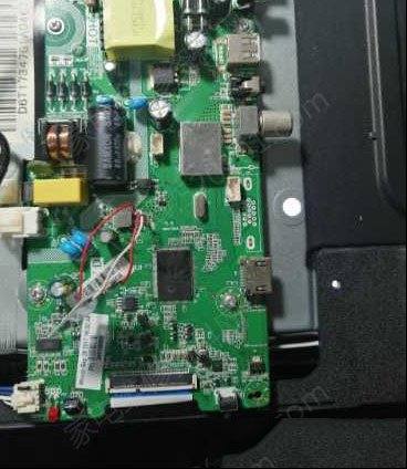

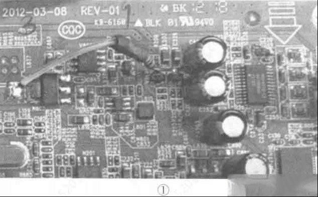

收到同行送来的故障机壹台康佳LE26ES30B液晶电视,故障表现为开机显示康佳后,出现图片竖带,如图片,怀疑屏幕坏,找到飞线图,发现唯有3.2V差一组,于是导线连接另外一个3.2V电视机修复。好久没有飞线了,因为现在压屏 ...

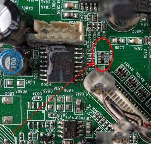

收到同行送来的故障机壹台康佳LC37GS82C液晶电视,故障表现为灯亮不开机,也连不上编程器,最后检查发现是主板上的存储器与主芯片之间的排阻坏了,如下图所示,位号RA506的排阻坏了,更换后故障修复。 ...

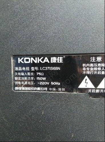

康佳LC371S68N液晶电视无声音的检修思路
客户送来收到其他维修同行的一台康佳LC371S68N液晶电视,故障表现为试机无声音,客户走后插耳机试听有声,拨下耳机后电视有声音,不用说了,这是插囗氧化导致的,加点机油后反复拨后正常,本机有两个耳机插口,做同样处理 ...

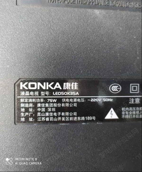

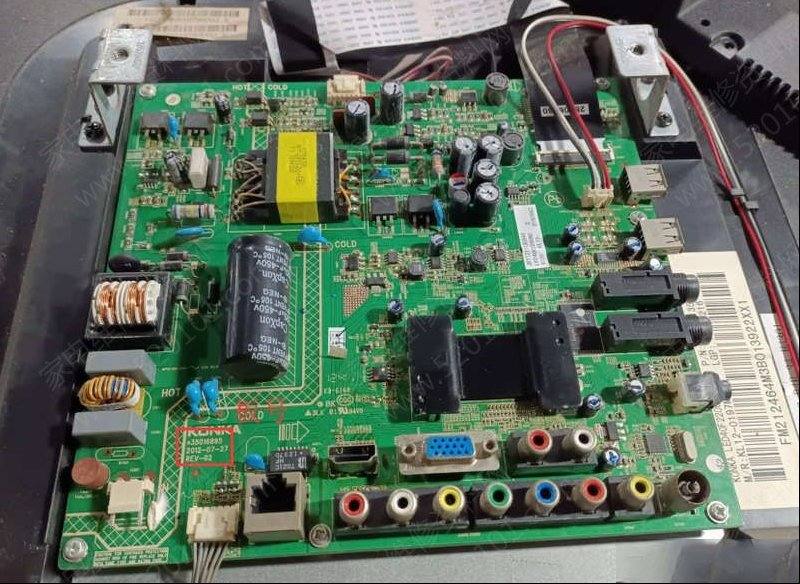

康佳LED50K35A液晶电视背光不亮的通病检修思路
收到其他维修同行的一台康佳LED50K35A液晶电视,故障表现为开机有声音、背光不亮,刚开始怀疑是背光灯的问题。经查维修资料,有的说此机背光不亮通病是VD753短路所致,开后盖直接测量果然是VD753(型号是SR5200)短路,因手 ...

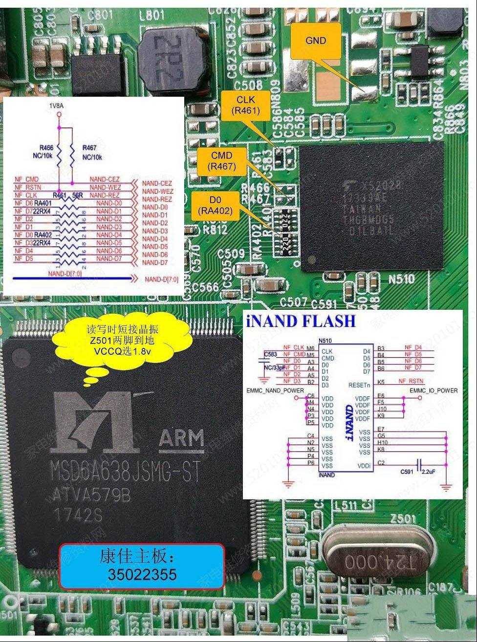

康佳B55U液晶电视MSD6A638机芯 主板:35022355 位号:N510_EMMC 点位图如下图所示,供广大网友维修参考。

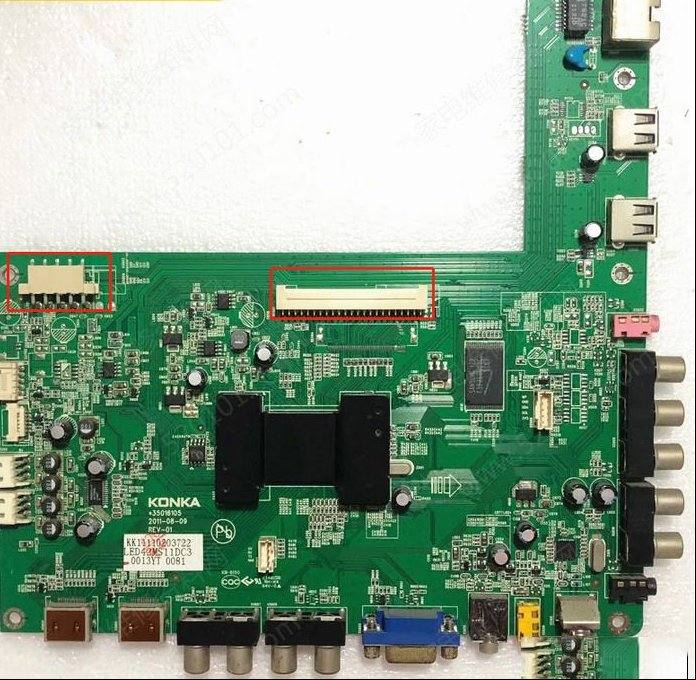

收到同行送来的故障机壹台康佳LED42MS11DC液晶电视,故障表现为背光一闪即灭无图无声,检查,这个机,板号是34008232,已经转了好几个维修部了。客户反复送修二年多,开始时轻微的几天几个月出现二三次,恢复正常,现 ...

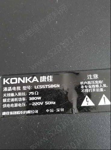

收到同行送来的故障机壹台康佳LC55T586N液晶电视,故障表现为是开机后到启动画面之后就反复重启。拆机检修,发现电源板上有两只电容1000uF/10V鼓包,如下图所示,拆下测量一只为300uF多,另一只400多uF,更换后故障机修到这里,终于修好值得探讨。, ...
