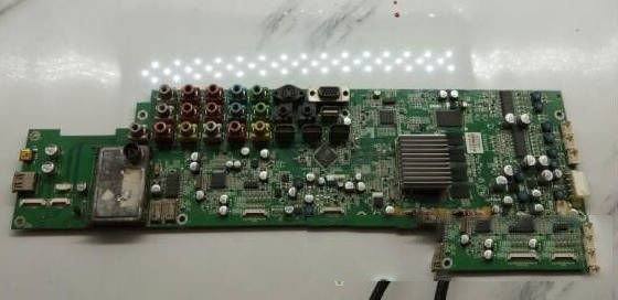

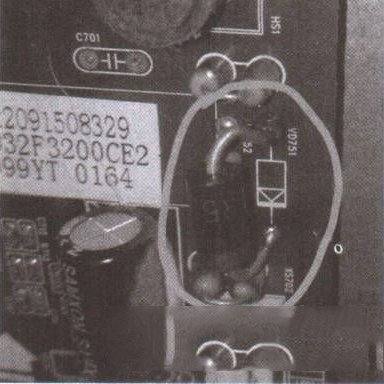

收到其他维修同行的一台康佳LED32F3200CE型液晶电视( 主板型号为35017303),开机后背光不亮。拆机检查,上电测量恒流板输出的LED+电压[测试点为滤波电容C753( 22uF/250V)两端],待机时(红灯亮)为58V,二次开机后为96V(明 ...

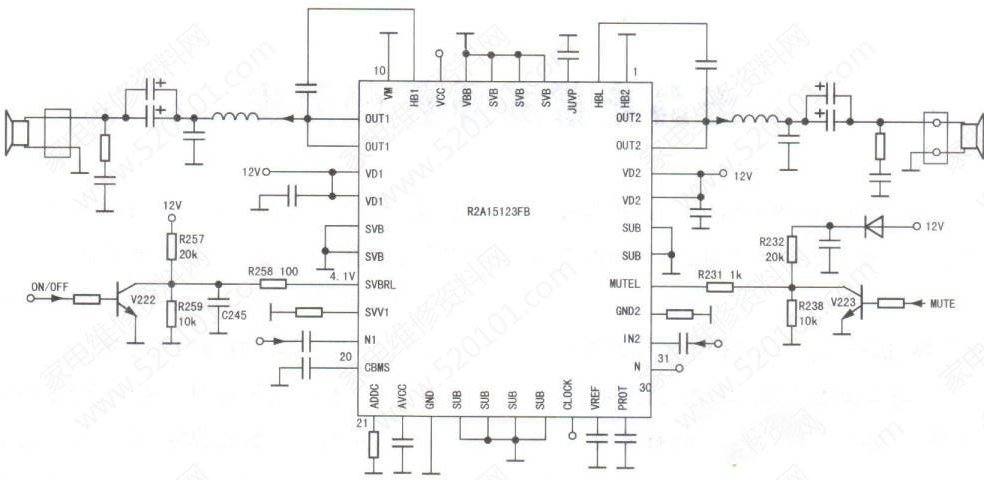

康佳LC24GS88E液晶电视图像正常无声音
收到其他维修同行的一台康佳LC24GS88E液晶电视,图像正常,无声音。故障原因分析:该机功放芯片采用R2A15123FB ,如图1所示。上电,测量功放块12V供电正常。从左右声道信号输入端⑨、②脚输入信号,喇叭中无声,看来是功放工作 ...

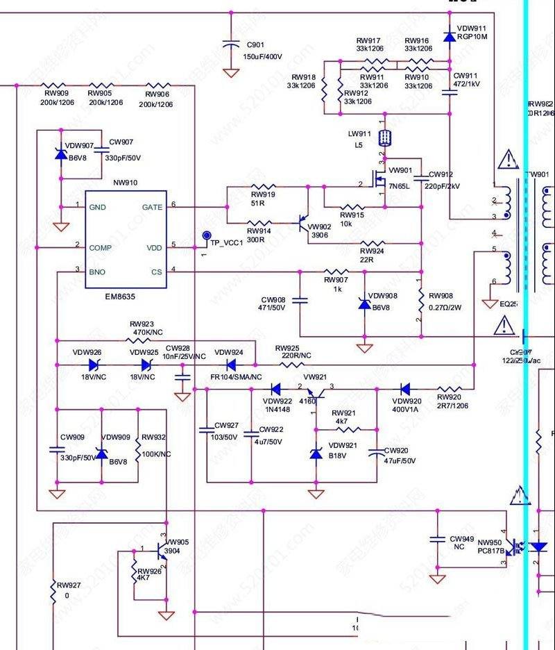

康佳液晶IC芯片GLV六脚电源的代换过程
如下图所示,GLV6脚电源芯片为EM8635也就是F9开头的,手头正好有F9开头的6脚芯片,换进去12V电压3-5V跳动,测量F9的供电在跳动着,以为是自己的的F9有问题,又买了几个F9,换进去还是一样(F9确实如网上 ...

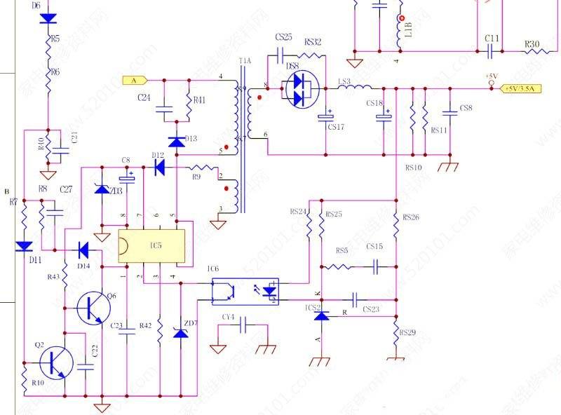

收到同行送来的故障机壹台康佳LC32DS30液晶电视,故障表现为不开机,通电指示灯不亮, 板号 34005019 JSK3185-006,软启动电路不工作,导致5V电压没有输出,排查发现该点位电阻阻值偏低,检查R40电阻位置有4V左右的软启 ...

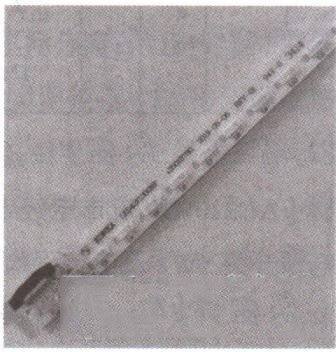

康佳LED42F1300NF液晶电视黑屏的检修思路

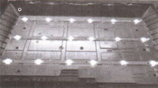

收到其他维修同行的一台康佳LED42F1300NF型液晶彩电,开机后屏显“康佳”字符,随即黑屏,但伴音一直正常。拆机,检查开关电源及背光驱动电路,未见异常,判断故障系背光灯条异常所致。小心地拆开液晶屏,发现该机采用侧 ...

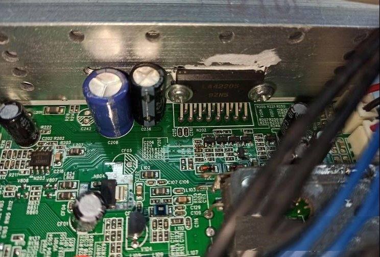

康佳LC32F82SC液晶电视有图像无声音的检修思路
收到同行送来的故障机壹台康佳LC32F82SC液晶电视,机器原本是不通电,电源部分修复后图像正常,没有声音;检查声块采用LA42205,检查9脚供电12V正常,根据资料拔下喇叭测插座没有6V电压,继续检测声块:2脚没有电压,断 ...

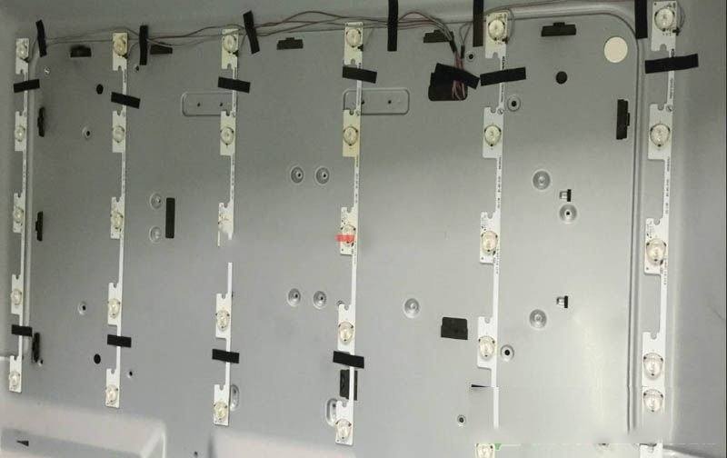

康佳LED42F3700NF液晶电视屏幕一闪一灭的检修思路
收到其他维修同行的一台康佳LED42F3700NF型液晶电视,开机四五分钟后,屏幕一亮一灭。拆机.上电,在故障出现时手摸灯条驱动IC烫手,以为驱动IC损坏,但换新后故障依旧,怀疑灯条有问题。拆屏,逐一检测各灯条上的灯珠,发 ...

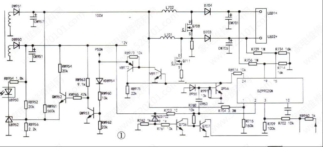

康佳液晶电视35017517四合一驱动板开关电源、背光电路分析与故障检修(上)

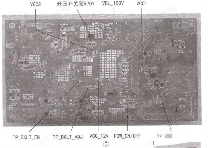

康佳LED32F1100CF液晶电视采用四合一驱动板(板号为35017517),该驱动板将开关电源、LED背光驱动电路、机芯电路以及逻辑电路整合在同一块电路板上,如图1所示。开关电源控制芯片采用FAN6755,LED背光驱动 ...
2023-4-28 09:51
康佳液晶电视35017517四合一驱动板开关电源、背光电路分析与故障检修(中)

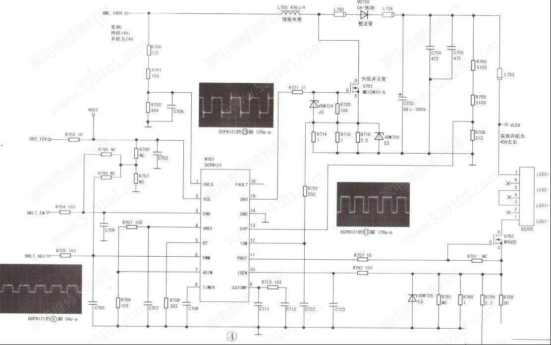

本文接续上一篇文章《康佳液晶电视35017517四合一驱动板开关电源、背光电路分析与故障检修(上)》 二、LED背光驱动电路分析 LED背光驱动电路由三部分电路组成,一是由OCP8121(N701)为核心组成的升压 ...

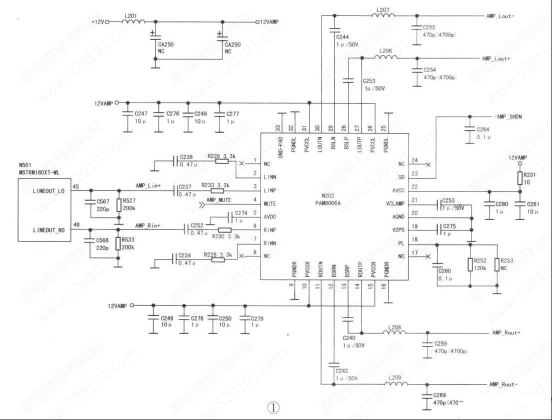

收到其他维修同行的一台康佳LED32F1100CF型液晶彩电,图像正常,无伴音。该机采用康佳35017517主板,该主板为四合一驱动板,整合了开关电源LED背光驱动电路、机芯电路以及逻辑电路。主芯片采用MST6M180XT-WL,伴音功放块 ...

本文接续上一篇文章《康佳液晶电视35017517四合一驱动板开关电源、背光电路分析与故障检修(中)》,请继续阅读。 三、常见故障检修 1.开机没有反应,待机指示灯不亮检查此类故障,应首先测量保险丝F911是 ...

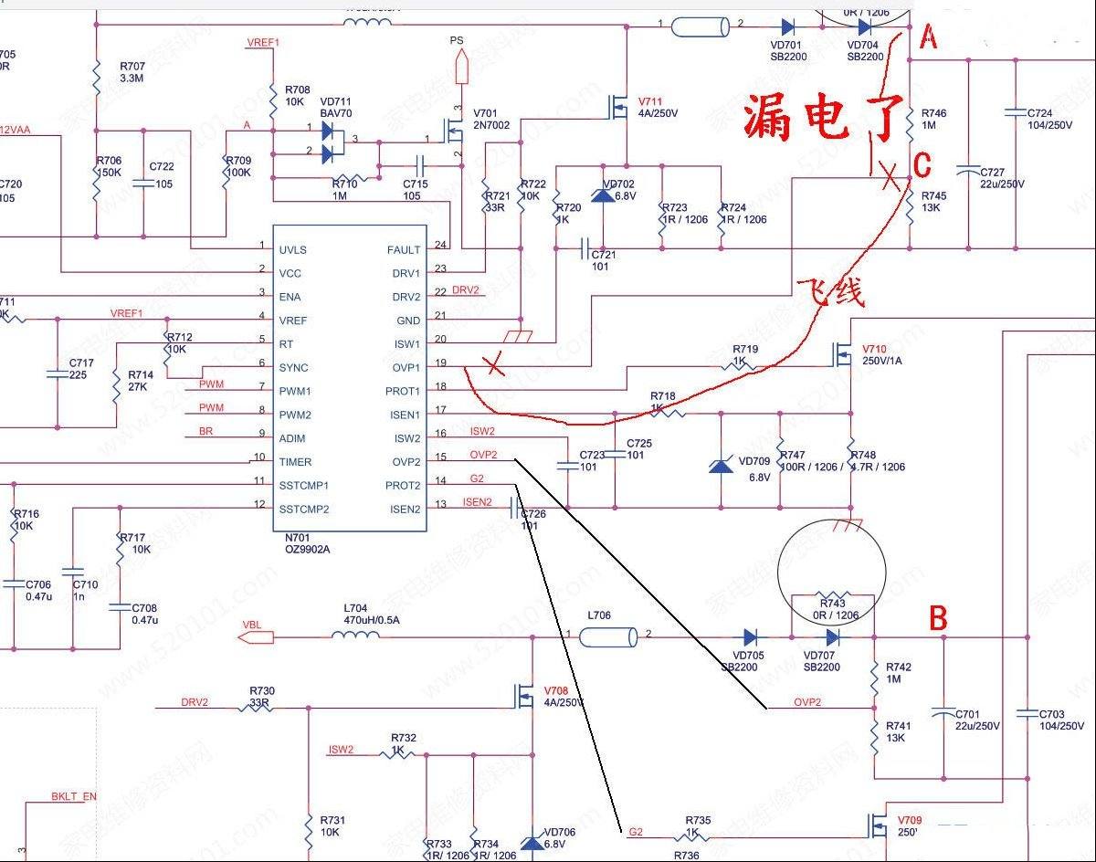

康佳LED39F2800NE液晶电视屏幕光栅左边暗的检修思路
最近收到同行送来的故障机壹台康佳LED39F2800NE液晶电视,故障表现为刚开机光栅正常过约几十秒后左边暗右正常,对调两灯条插线变为右暗了,说明灯条是好的。故障出在背光电路,查资料说OZ9902A的芯片将OVP1 19脚,和OVP2 ...
