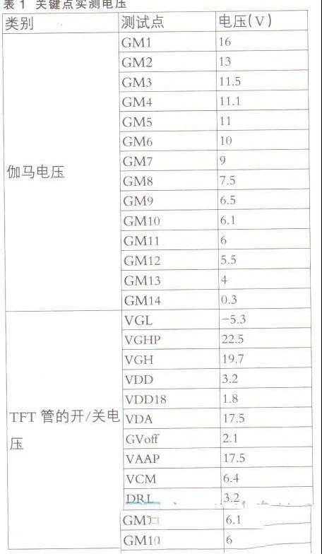

康佳LED32HS05液晶电视逻辑板关键点电压和实测波形
康佳LED32HSO5型液晶电视的逻辑板与屏是一体的,逻辑板通过六个COF与屏相连,逻辑板产生多种电压及控制信号供屏使用,其关键点的电压及波形见表1、表2(测试时不输入外部信号,即静态),供参考。 ...

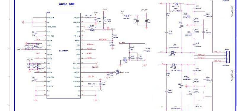

康佳LED32F2000E液晶电视无声音的检修思路
收到同行送来的故障机壹台康佳LED32F2000E液晶电视,主板板号35017303(图纸),伴音芯片STA333W,主芯片MT8227AAKU 初步测量电压没有发现问题,测量333W芯片的27-30脚波形也有,31脚复位restET有3V ,淘宝买了芯片sta ...

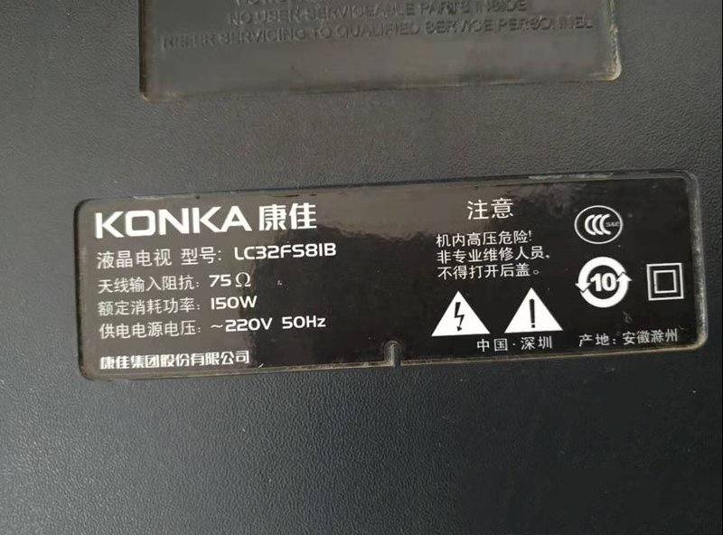

康佳LC32FS81B液晶电视图像发白且亮度低的调试修复
收到同行送来的故障机壹台康佳LC32FS81B液晶电视,故障表现为有时不开机,开机后亮度低,图像不正常发白,彩色淡,对比度不好,开机一会后自动关机,拆机检查各组电压正常,最后发现是数据的问题,用按菜单+2008进总线调 ...

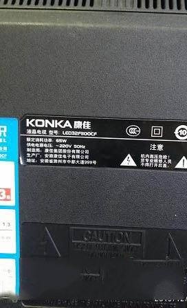

康佳LED32F1100CF液晶电视开机一插视频插头就关机的检修思路
最近又收到同行送来的故障机壹台康佳LED32F1100CF液晶电视,故障表现为能开机一插视频插头就关机,拔掉视频插头又自动开机,手摸视频插孔也关机,待机灯也不亮,以前修过几台也是一样的故障,是电源部份几个电阻阻值变大 ...

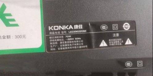

康佳LED39E220NE液晶电视开机后背光一闪一闪
收到同行送来的故障机壹台康佳LED39E220NE液晶电视,故障表现为开机一闪一闪,拆机检测12v电压不稳定,这时R727阻值变小,V707击穿,更换后正常,故障修复。 ...
