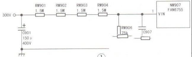

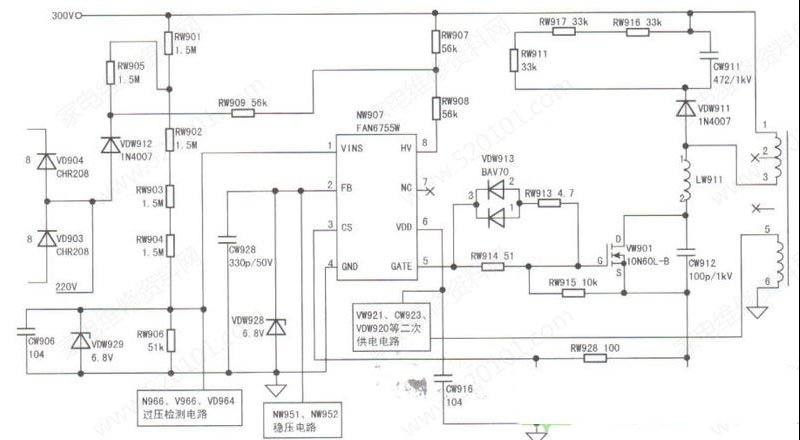

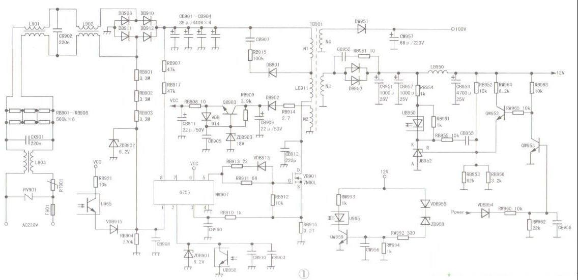

收到同行送来的故障机壹台康佳LED32F3300CE液晶电视,故障表现为开机后自动关机。通电测试机子,监测开关电源输出的12V,电压在开机后迅速从12V降为0V,由此判定故障出在开关电源电路中。该机开关电源芯片采用FAN6755W(NW90 ...

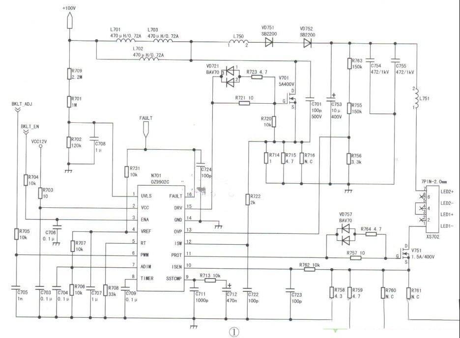

收到同行送来的故障机壹台康佳LED32F3300CE液晶电视,故障表现为是开机背光一闪即灭,但声音正常。该机三合一主板编号为35016968(图纸) ,其背光灯电路如下图所示。上电,测得插座XS702⑦脚电压由110V升到180V后又马上 ...

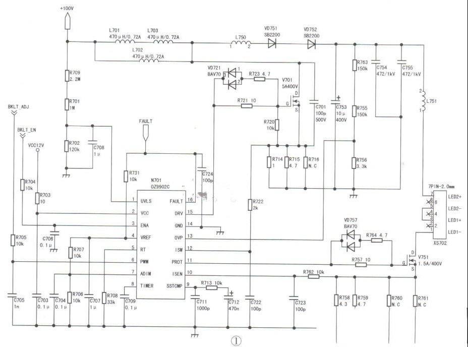

收到同行送来的故障机壹台康佳LED32F3100CE液晶电视,故障表现为开机后背光亮一下即灭,伴音正常(黑屏)。分析认为故障应与N7013脚过压检测电路①脚与④脚组成的灯恒流控制电路,或灯条有关相关电路参见下图。首先检查连 ...

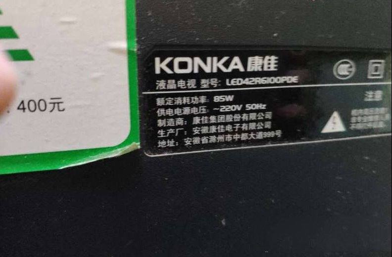

收到同行送来的故障机壹台康佳LED42R6100PDE液晶电视,故障表现为反复重启,当时看起来以为是主板问题,后来观察发现无规律,通过检测发现故障出现瞬间待机5V有瞬间下降一点,这种现象也不敢完全确定是电源,但是还是要 ...

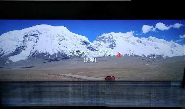

收到同行送来的故障机壹台康佳KKTV 50寸液晶电视,故障表现为下面屏花屏,拆机逻辑板发现断开左边的屏线,右边显示正常了,不花屏了。马上试了下“隔离大法”,左边的屏线,用5mm的纸从第一根线开始屏蔽,到第4根开始有反 ...

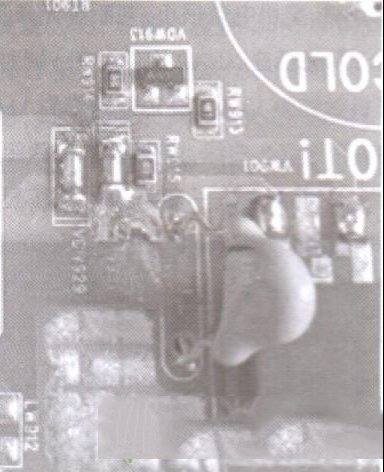

收到同行送来的故障机壹台康佳LED32M280OPDE型液晶电视,上电后电源指示灯不亮,不开机。拆机,目测发现三合一主板(板号为35017405),上开关管VW901旁边的电容CW910(100pF/2kV)表面有裂纹,且引脚铜箔已打火烧坏,如图1 ...

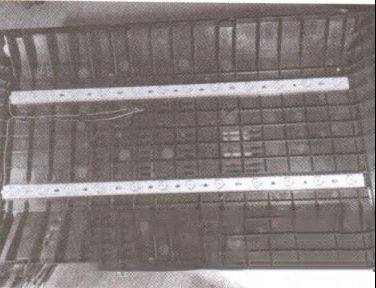

收到故障机一康佳42J39AW型液晶彩电,开机后背光一亮即灭,但指示灯仍然是绿灯,此时键控、遥控均失控。从故障表现为看怀疑LED灯珠有问题引起电路保护。用测试仪检测,两组灯条均正常,点亮电压为120V。该机采 ...

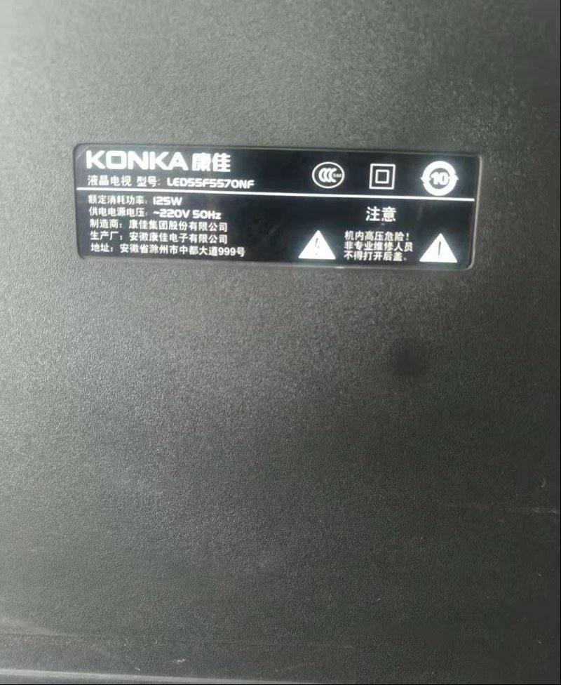

收到同行送来的故障机壹台康佳LED55F5570NF液晶电视,客户说开机看了十几分钟就没有图像了,插电开机有开机声,屏微兰无图像背光亮,打开电视机此机是三合一控制板,测各个电压正常,测逻辑板有12V电压,无VHG和VHL电压 ...

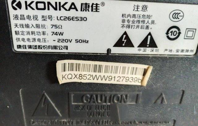

收到同行送来的故障机壹台康佳LC26ES30液晶电视,其板号是MST919B_35012465,配屏V260B1-LN1 故障表现为是通电能正常使用,看5分钟左右就慢慢从下面往上变白屏了。网上很多朋友说是屏坏了,测量屏供电电压为1.V左右,不 ...

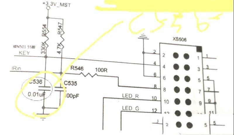

收到同行送来的故障机壹台康佳LC26ES60液晶电视(MST721平台2BOM) , 故障表现为是无规律出现菜单界面,开机几分钟或不定时出现菜单界面,或出现AV/TV界面,拆了按键板插线故障是一样,检测到N501的55脚、KEY输入口时,电 ...
