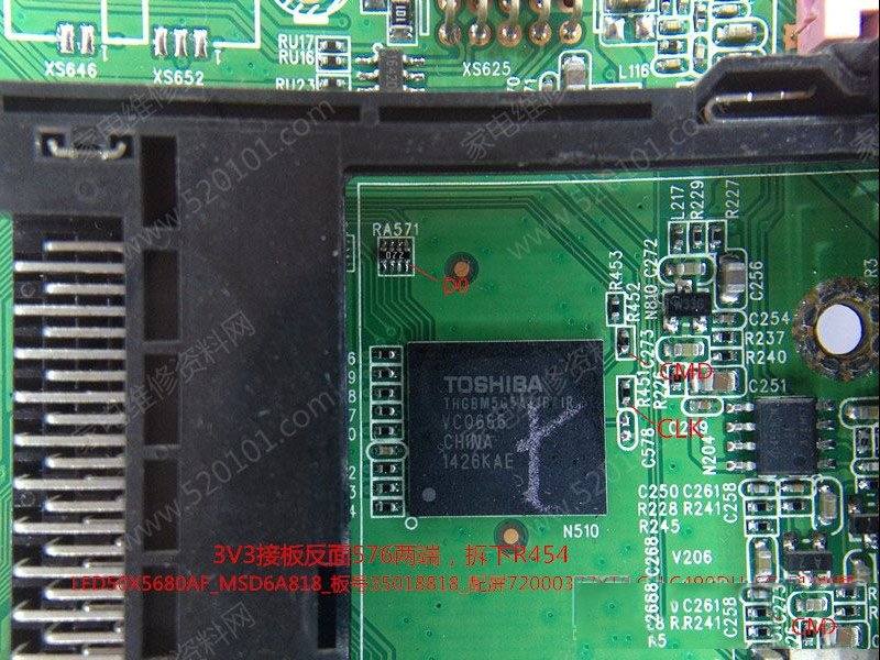

康佳LED50X5680AF液晶电视35018818板(MSD6A818),配屏72000377YT(LC490DU_SG_E1)倒屏,EMMC点位如下图所示。

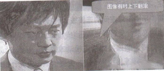

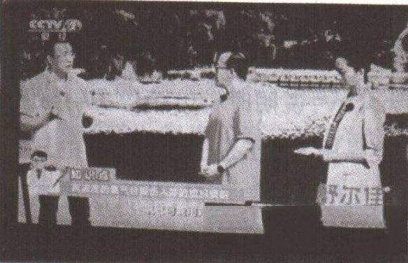

康佳LC37GS80C液晶电视不定时图像出绿边鬼脸的检修思路
收到同行送来的故障机壹台康佳LC37GS80C液晶电视(MSD289平台)。故障表现为是不定时图像出绿边(鬼脸),严重时图像红绿镶边上下翻滚,无信号时红屏,如图1所示。 此机最初故障只是偶尔出现,笔者上门检修怀疑屏线 ...

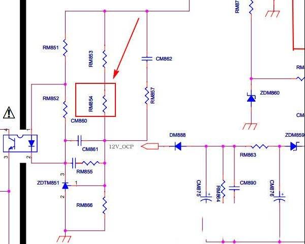

康佳LC46TS88EN液晶电视无背光检修思路
收到同行送来的故障机壹台康佳LC46TS88EN,故障表现为是无光。通电开机,机器无光,测电源板+5VSB正常,无+12V,LED1灯不亮,来自主板的PS-ON控制信号正常,PFC-OUT+( +394V)正常,进一步检测,发现取样反馈电路ZDTM851的 ...
