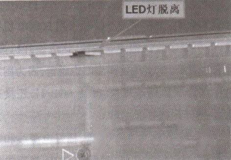

康佳LED42X8100PD液晶电视屏幕有暗影的检修思路
收到同行送来的故障机壹台康佳LED42X8100PD液晶电视(配屏信息:71002043)故障表现为是暗影。在42英寸电视中,此机型出现此现象较多,故障为屏下部有一小段暗影。拆机,发现在灯条上有三个三角黑色固定架和导光板距离很近, ...

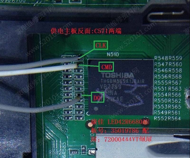

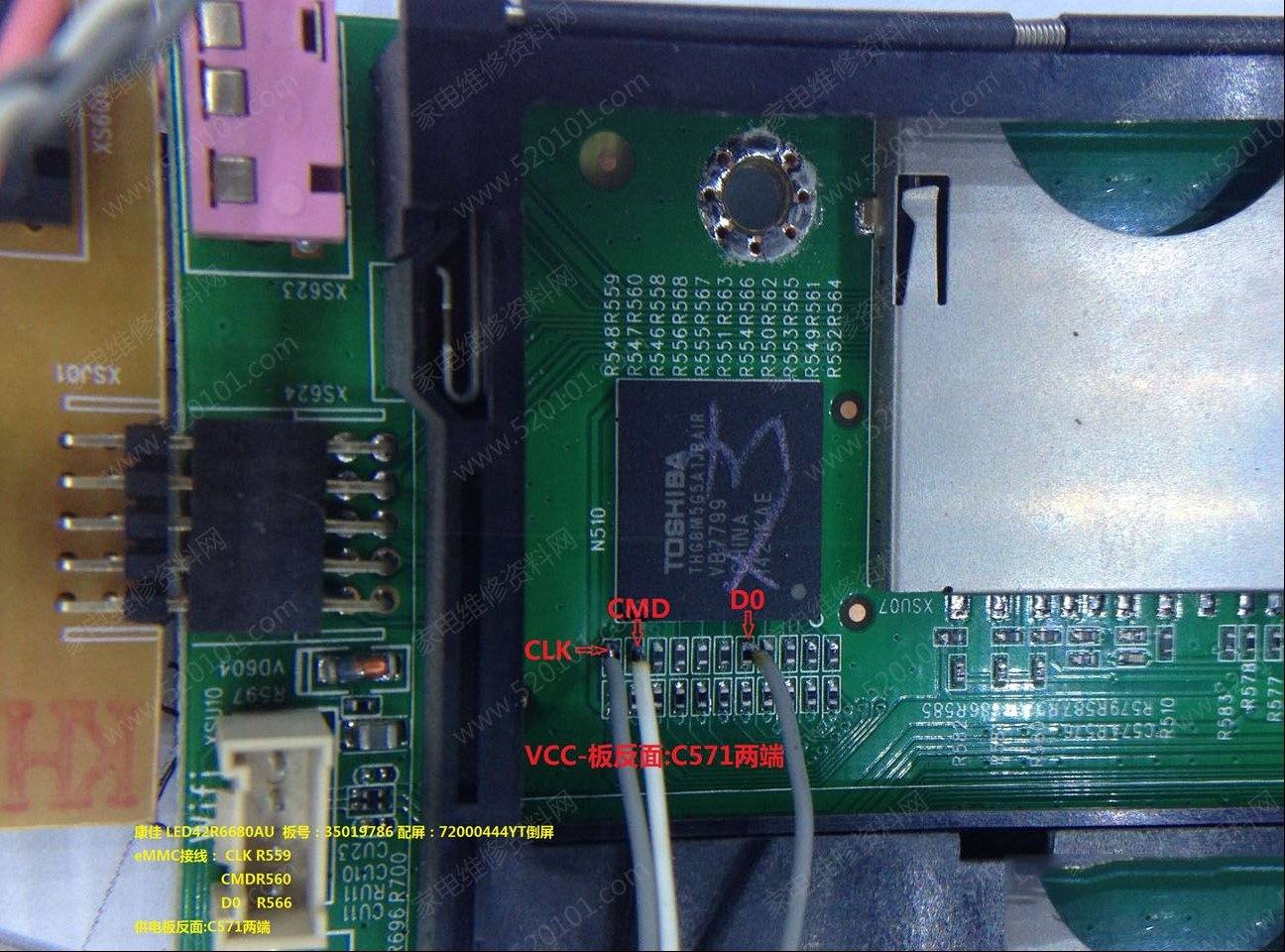

康佳LED42R6680AU液晶电视(35019786板)主板EMMC点位图
康佳LED42R6680AU液晶电视(35019786主板,配屏72000444YT倒屏)EMMC接线:CLK R559、CMD R560、D0 R566,供电板反面:C571两端。
2023-4-28 09:52
康佳液晶35019786主板EMMC接线点位图
康佳液晶电视采用35019786主板,配屏72000444YT倒屏,EMMC接线:CLK R559、CMD R560、D0 R566,供电板反面:C571两端。

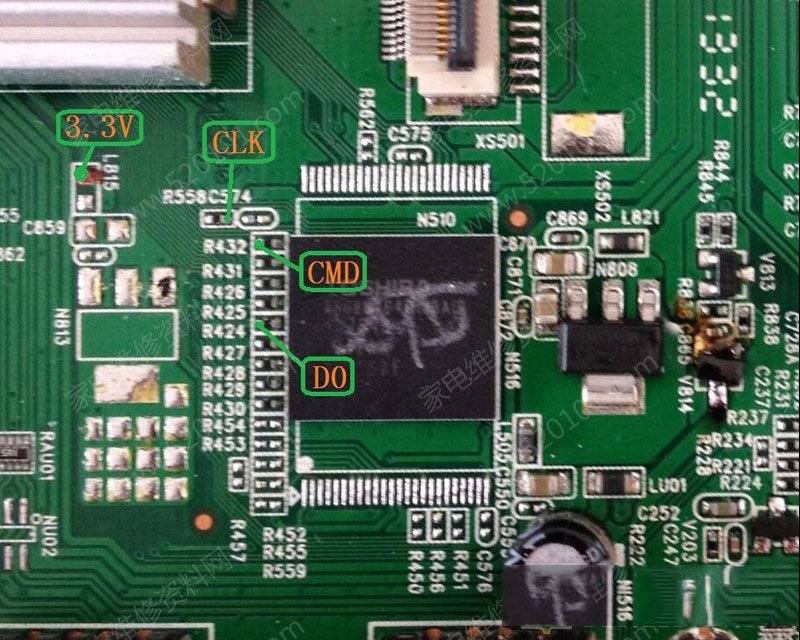

康佳液晶35018270主板EMMC接线点位图
康佳液晶电视采用35018270主板的EMMC读写飞线CLK、CMD、D0、3.3V点位如下图所示,仅供参考。

康佳LED42R6680AU液晶电视(35019786板)EMMC点位图
康佳LED42R6680AU液晶电视(35019786板、配屏72000444YT)EMMC飞线读写点位CLK、CMD、D0如下图所示。供电主板反面:C571两端。
2023-4-28 09:52
康佳液晶电视35019786主板(配屏72000444YT)EMMC飞线读写点位CLK、CMD、D0如下图所示。供电主板反面:C571两端。
