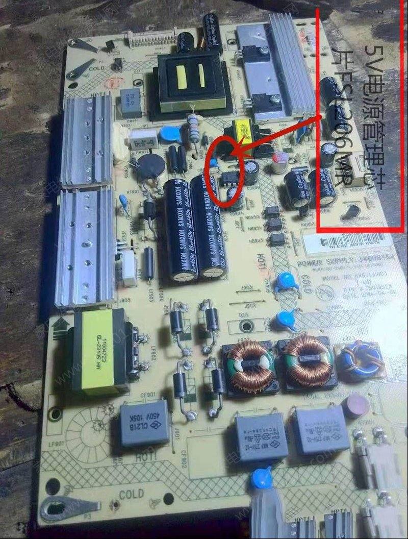

收到同行送来的故障机壹台康佳LED49R6610U液晶电视,故障表现为开机没有反应,首先目测电源板保险未断,电容未鼓包。测量大电容两端电压300V正常,测量各组输出电压无,检查5V电源管理芯片FSL206MR,除了5脚电压290V外,其它 ...

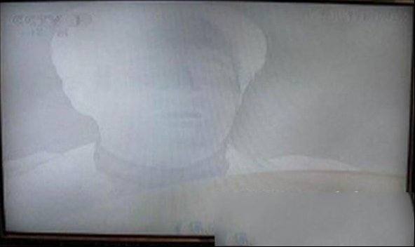

收到同行送来的故障机壹台康佳S50U液晶电视,故障表现为屏幕出现白雾,并且图像负像,根据经验一般是逻辑板的问题,测量伽马电压阶梯变化,VGH、VGL正常,VREF参考电压逻辑板上没找到测量点,正好手头上有一块一样的逻辑 ...

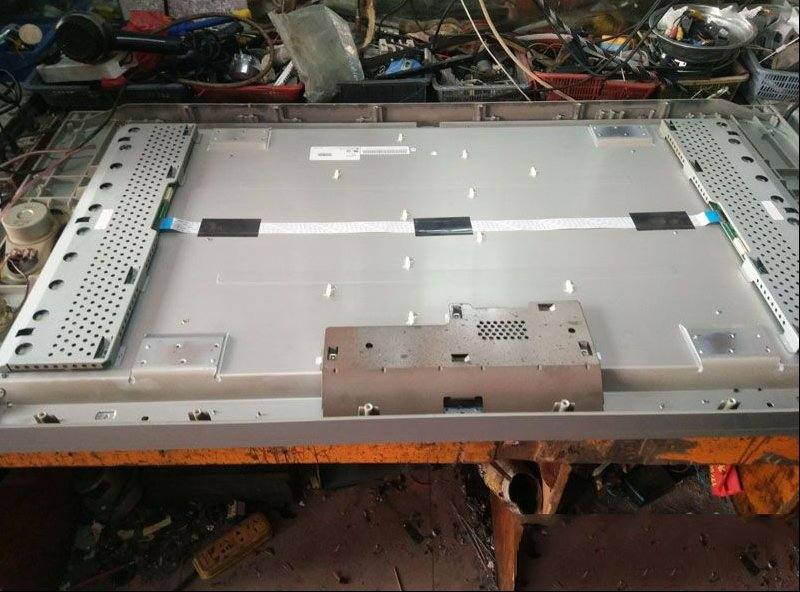

康佳LC-TM4211液晶电视拆屏框过程全记录(图)
收到同行送来的故障机壹台康佳LC-TM4211液晶电视,液晶屏坏了,想要把屏和框分离拆出,这款液晶屏是一体屏,外面有个铁框,两边没用胶水固定,只有上下用胶水固定,这样用暴力先把一边的角敲起来,用个做马达的绝缘纸插 ...

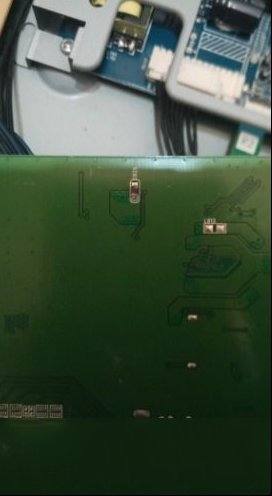

康佳LED42X8100PDF液晶电视屏幕有横细黑线的检修思路
收到同行送来的故障机壹台康佳LED42X8100PDF液晶电视,故障表现为绿灯亮,不开机,冷机刚开机时无黑线,过几分钟才会有黑线,随着开的时间越长横线越多。此故障是主板12V贴片电容对地短路导致的,如下图1所示,更换后故 ...

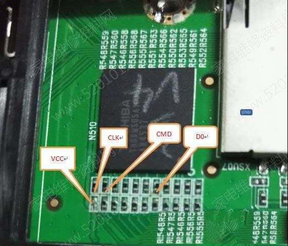

康佳液晶电视35019687主板EMMC点位图
康佳液晶电视采用35019687主板的EMMC飞线读写点位CMD、CLK、D0、VCC 3.3V如下图所示,仅供参考。

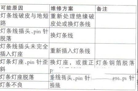

康佳液晶72000029YT等显示屏背光不亮或一闪即灭的维修
针对康佳液晶电视采用72000029YT、72000023YT、72000024YT、72000049YT显示屏出现“屏闪"故障,即背光不亮或一闪即灭,或背光点亮后出现屏沿前壳边缘区块发暗,维修方案如表1所示,故障实物如图2所示。 ...

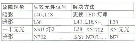

康佳72000211YT显示屏维修技巧与故障速查表
康佳液晶电视72000211YT显示屏常见故障速查表如表1所示。根据72000211YT维修的统计数据,主板芯片N702(IC7018/IC7023 )损坏会造成显示屏暗影的假象(故障率较高),如图2所示。判断N702是否损坏的方法: ...

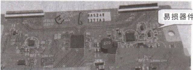

康佳71002221显示屏易损件如图1、图2所示;71002420显示屏易损件如图3、图4所示。71002221、71002420、72000973显示屏常见故障速查表如表1所示。 目前有不少屏,如:72000971、72000972、7 ...

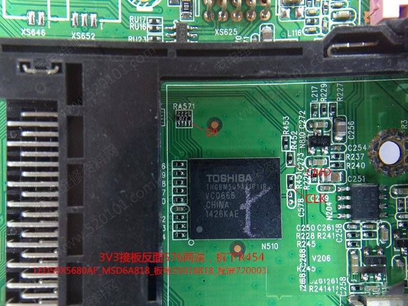

康佳液晶电视采用35018818主板(MSD6A818机芯)EMMC的CMD、CLK、D0点位如下图所示,仅供大家维修参考。

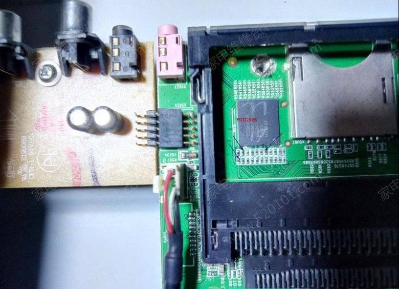

康佳液晶电视采用RTD2995主芯片的主板EMMC飞线读写的CMD、CLK、D0点位如下图所示,仅供大家维修参考。

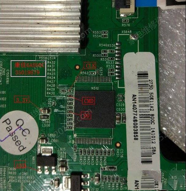

康佳液晶35019879板(6A800C)EMMC点位图
康佳液晶电视采用35019879主板(6A800C)的EMMC飞线读写CLK、CMD、D0、3.3V、GND点位如下图所示,仅供大家维修参考。

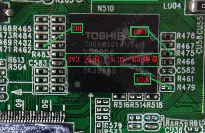

康佳液晶35019392主板EMMC点位图
康佳液晶电视采用35019392板的EMMC点位如下图中的电路图所示,其中N510元件上的CLK、CMD、D0点位。

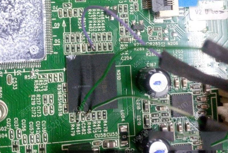

康佳LED42MI600B液晶电视主板EMMC点位图
康佳LED42MI600B液晶电视(35019688主板)EMMC飞线读写点位如下图所示,仅供大家参考。
