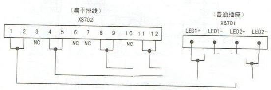

康佳LED42T16A液晶电视黑屏的检修思路
收到同行送来的故障机壹台康佳LED42T16A型液晶彩电,有时开机正常,有时开机后屏幕亮一下后黑屏。此机采用三合一主板(板号:35018442图纸),LED恒流驱动控制器采用OCP8122A(24脚)。本机保护电路比较完善,若不接LED灯条 ...

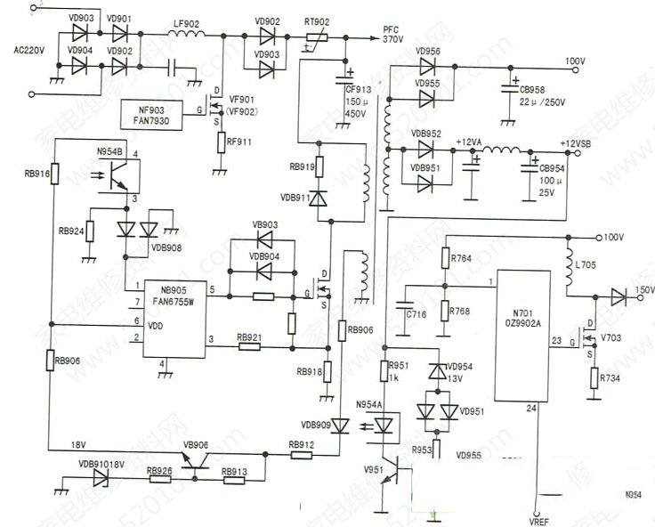

康佳LED40F3300DC液晶电视无法开机的检修思路
收到同行送来的故障机壹台康佳LED40F3300DC液晶电视,故障表现为上电后按开机键,绿灯闪烁,但不能开机。上电检测,发现开关电源电路输出的+100V、+12V电压大幅波动,N701(OZ9902A)24脚(故障状态信号输出)电压大于1.6V,N7 ...

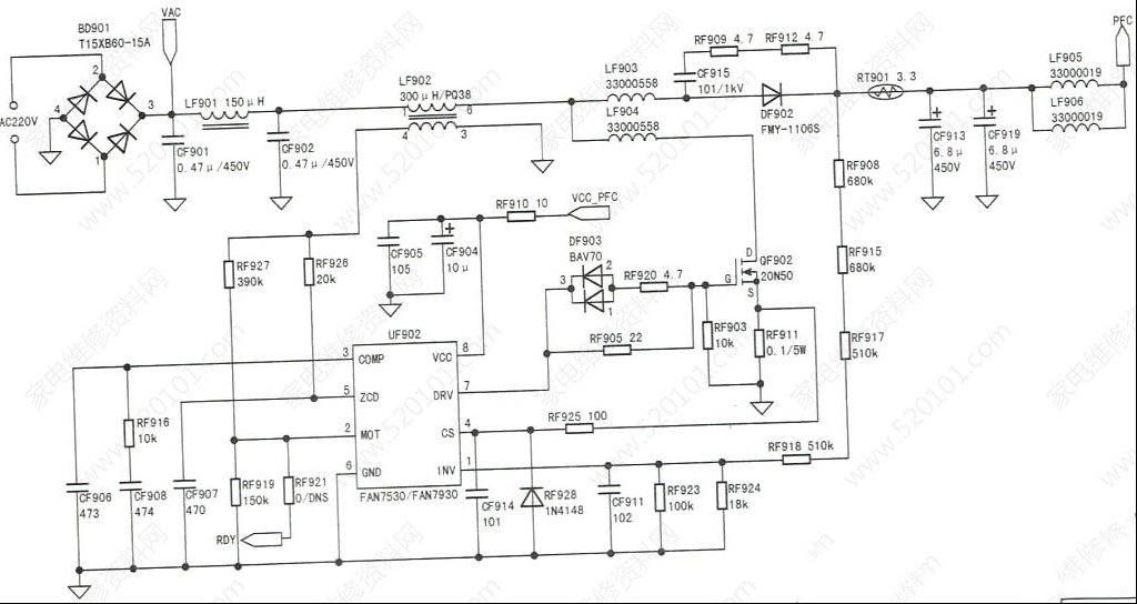

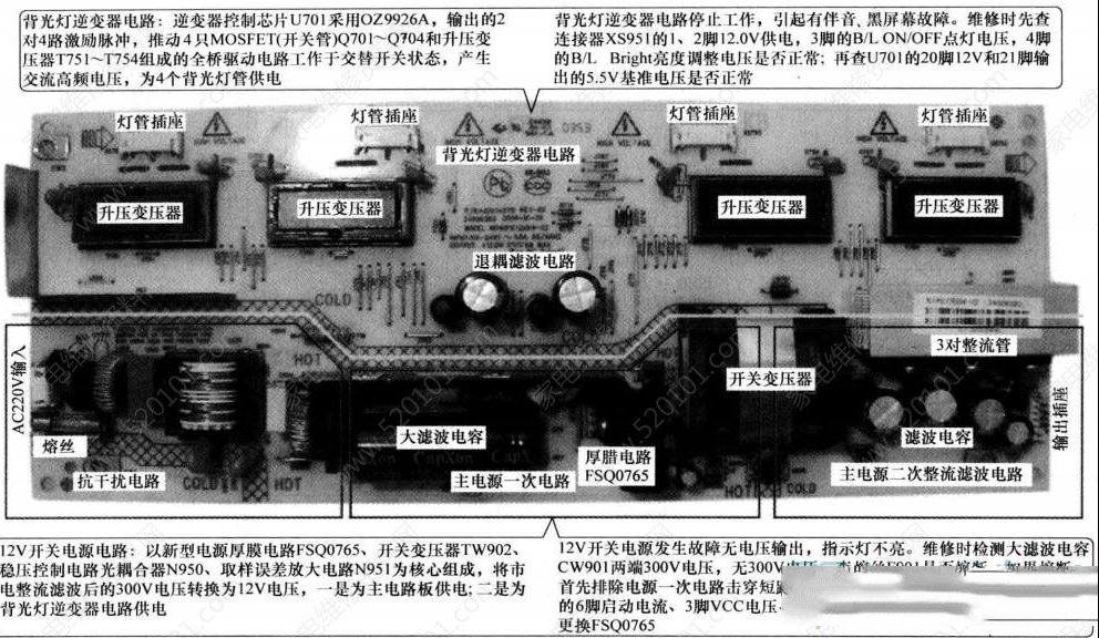

康佳34006383电源板电路原理与维修思路
康佳34006383二合一电源板的电源部分采用集成电路FSQ0765,逆变器部分采用集成电路OZ9926A。电源总功率为72W,设计简单,维修方便,故障率低,应用于康佳LC26D08 (2BOM) 、LC26DT68(2BOM)、LC26ES26 ( 2 ...
2023-4-28 09:53

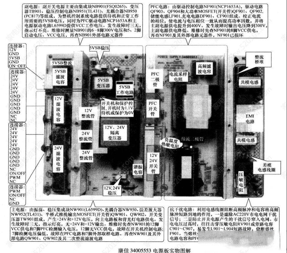

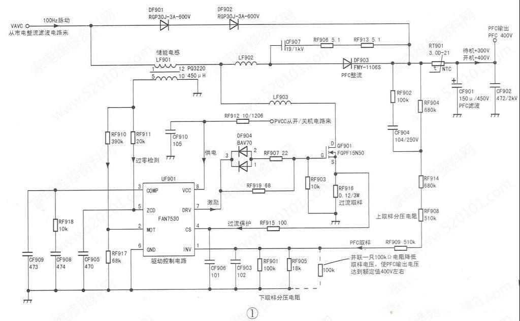

康佳34005553电源板电路原理与维修思路
康佳34005553电源板的集成电路采用FSQ0265 + NCP1653A + L6599D组合方案。该电源电路共输出三路工作电压: 5VSB 为控制系统提供待机电压,+12V 和+24V为主电路板和背光灯逆变器板供电。34005553电源板应用 ...
2023-4-28 09:53

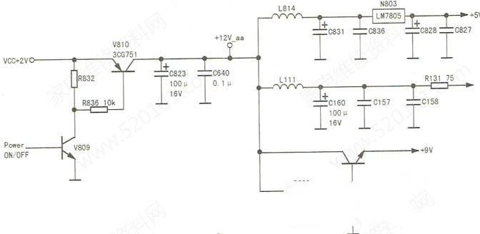

康佳LC22ES61液晶电视无声音的检修思路
收到同行送来的故障机壹台康佳LC22ES61液晶电视,故障表现为开机后有图像无声。该机伴音功放块为TFA9843J,测其⑨脚供电为正常的12V,其余引脚电压均为0V,明显异常。功放块旁边的稳压块N803(LM7805)的输出电压仅为0.4V, ...

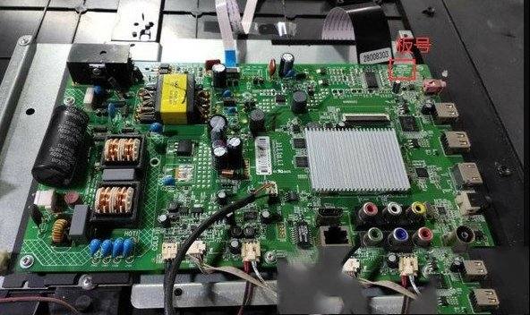

康佳LED42F1300NF液晶电视黑屏有声音的检修思路
收到同行送来的故障机壹台康佳LED42F1300NF液晶电视,故障表现为开机出现康佳LOGO后黑屏伴音正常。该机采用三合一主板(板号35018348图纸)。目测板上元件无明显损坏,判断背光驱动电路或灯条有问题。本着先易后难的原则, ...
2023-4-28 09:53

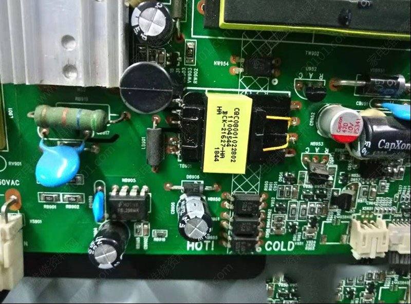

康佳LED55M5580AF液晶电视通电指示灯不亮的检修思路
收到同行送来的故障机壹台康佳LED55M5580AF液晶电视,故障表现为指示灯不亮,拆机检测330V有的,无5V待机电压 ,仔细检查C909 101/1KV电容炸了小洞,重新换了新的上去,还是无待机5V电压,测量旁边二三极管都好的, 难道 ...

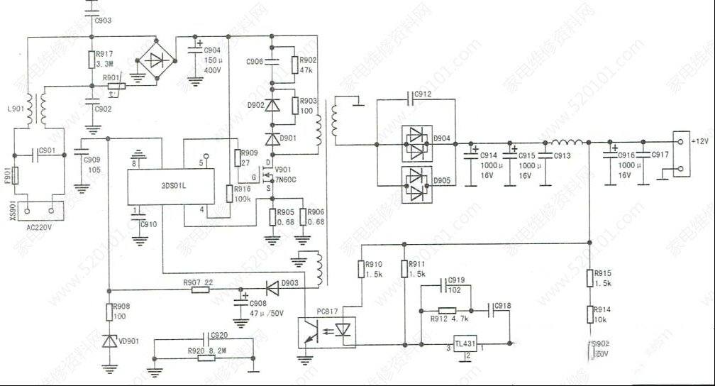

康佳LC-TM2011S液晶电视开机无反应的检修思路
收到同行送来的故障机壹台康佳LC-TM2011S型液晶电视,上电后无任何反应。拆机检查,电源板无12V电压输出。该机电源由芯片3DS01L和功率管7N60C组成,实测电路如图1所示。观察线路板,R907已烧黑测D903已击穿,3DS01L的⑦ ...
